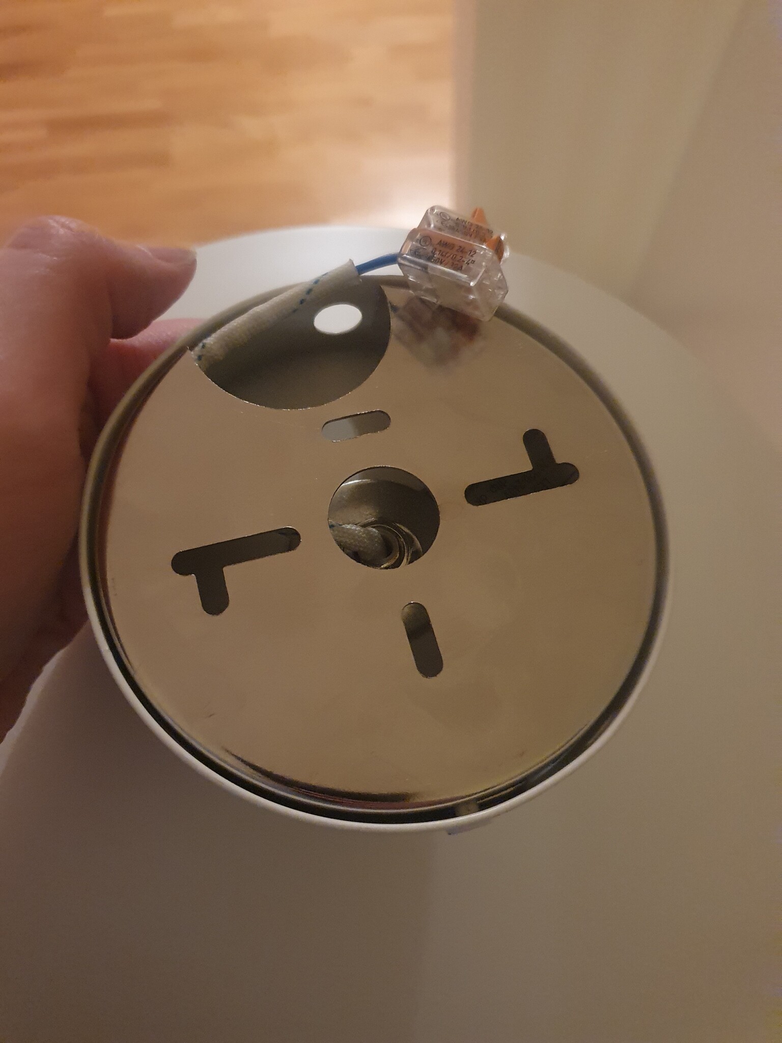

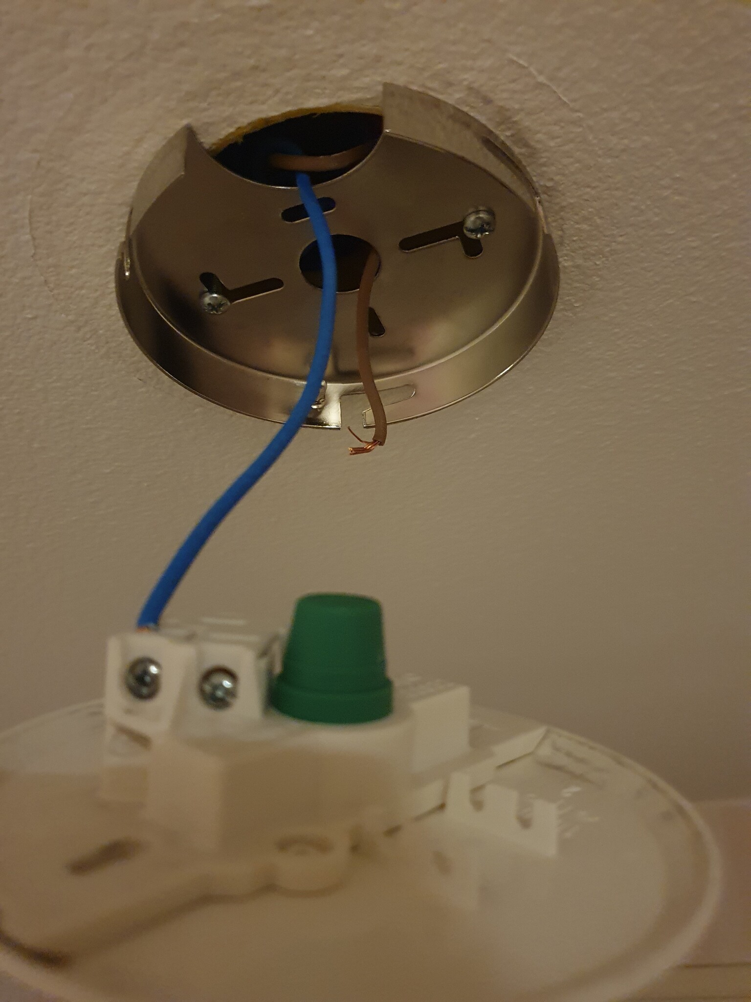

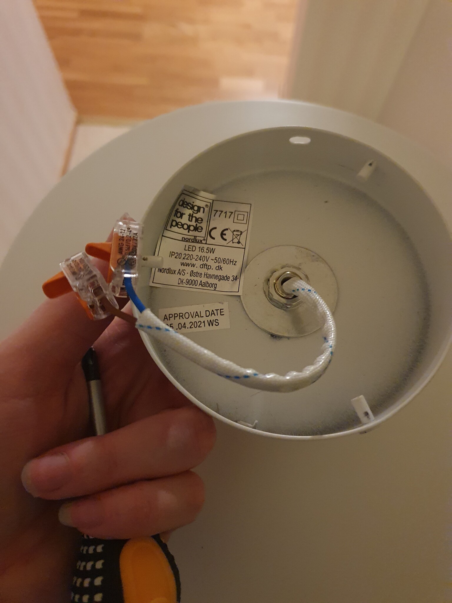

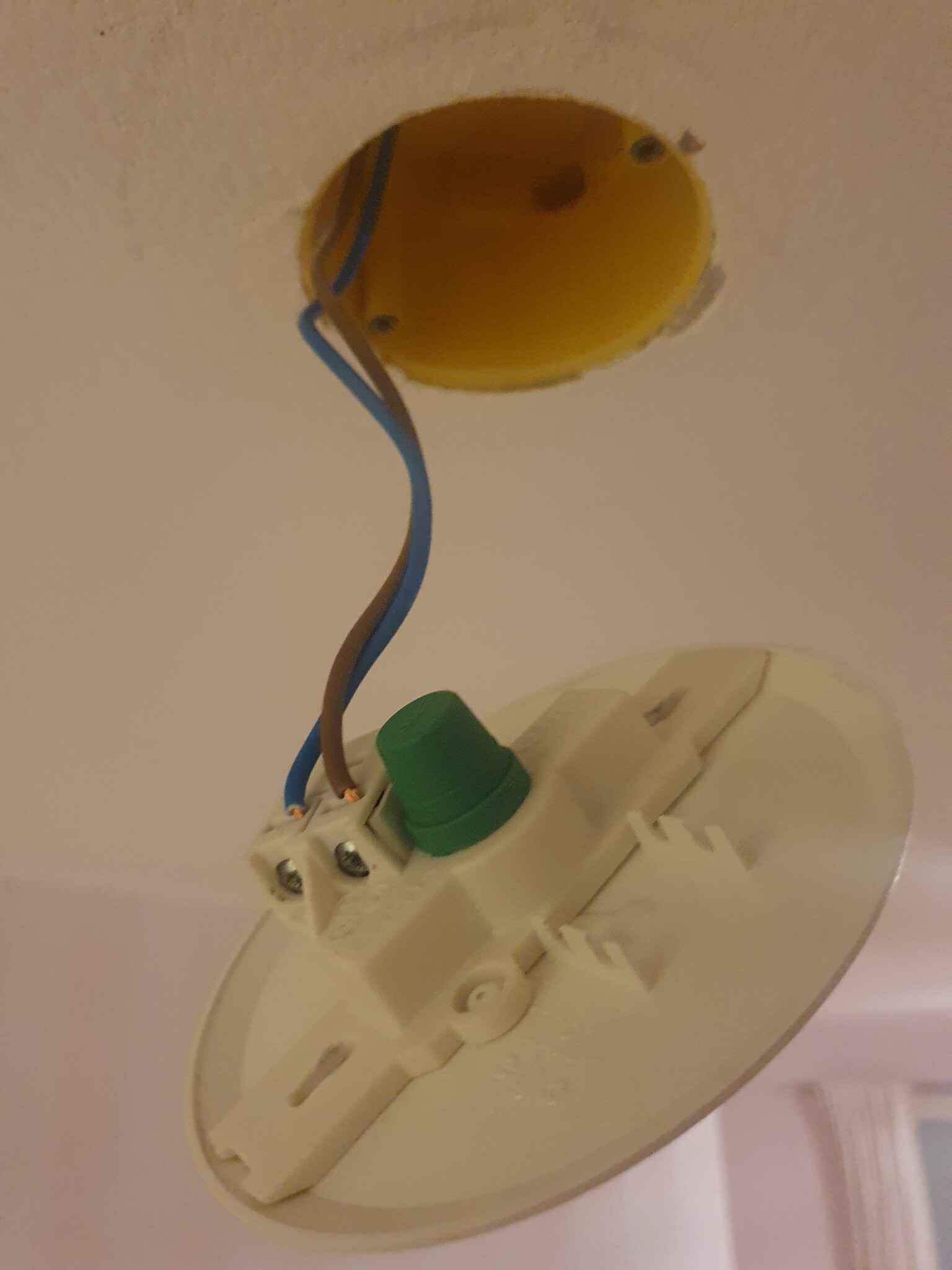

Hur kopplar jag trådarna?

Blå till blå, brun till brun.
Båda trådarna skall gå igenom hålet i mitten av fästplattan.
Det ser ut som att du behöver skala om den bruna i taket.

Nej, du ska köpa en stickpropp och skarvdon. Det finns på t.ex Clas.
Montera tillbaka lamputtaget. Det kan bli riktigt dåligt om du monterar bort det.

På bild nr 2 har du ju fästplattan mot taket redan, då är det bara och koppla brun-brun & blå-blå i de orange wago-klämmorna.
Nej det är det inte.
Det är fel att montera bort uttaget i taket. Att bet kräver behörighet är en sak. Värre är att det är på väg att bli en dålig lösning i detta fall, det kräver lite extra kunskap och kan lätt bli väldigt dåligt.
Vi är dessutom helt ute på fel väg om folk ska uppmuntras att plocka bort lamputtag bara för att de i okunskap råkar få hem en armatur som inte går att hänga i den krok som finns.
En elfirma kan göra en fast anslutning. Då skulle de isolera trådarna från taket, eller sätta ett doslock över. Väldigt onödigt att skapa en utsatt del, även om det är i taket och i ett isolerat rum.
Armaturen har redan ett hål i sidan där man kan trä in sladden från stickproppen.
