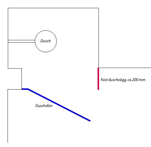

Håller på att sätta upp en liten duschhörna, med lite udda mått vilket krånglar till det.
Jag har redan en duschdörr. För att möta denna och sluta tätt så har jag tänkt måttbeställa en 2000 mm x 200 mm härdat glass 6 mm som ska vara fast.
Jag undrar om ni tror att det behövs ett takstöd alternativt väggstöd för den fasta delen eller räcker det med en U-profil i aluminium längs golv och vägg? Om jag tittar på färdiga lösningar med större väggar så har de alla någon form av extra stabilisering, men jag tänker att min vägg är så liten.
Bifogar en kass bild för att se om det blir tydligare.. :rofl:
Schematisk ritning av duschhörna med markerad duschdörr och planerad fast duschvägg.
Tacksam för all input!
Mvh Tobbe

Kanske ett alternativ att mura upp en vinge i glasbetong?
Tack för svar Åsa! Ja det skulle kunna vara ett alternativ men är inte så sugen på estetiken av glasbetongen tyvärr.
Det ser lite riskfyllt ut att man kan råka gå in i skivan när man går in och ut ur duschen.
Inga problem med en glasvägg på 200mm, en ordentlig väggprofil så räcker det.
Ser ingen risk i att gå in i den väggsnutten, man bör ju även ha en magnetlist sittandes på änden.
Man brukar rekommendera 8 mm härdat till duschväggar. Har själv en sådan som går mellan tak och golv och den sitter enbart limmad i u-profil som i sin tur är limmad på golv, vägg och tak. I mitt fall 800 bred. Väldigt stabil.
