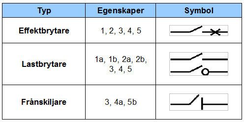

Du får titta efter symbolen för frånskiljare. Den kan te sig lite dold bland övriga klumelurer som en dvärgbrytare är märkt med.

Att den har korrekt märkning, ett streck rakt över, som ett T.T Thomas_Blekinge skrev:
Och på sid 4 här finns det jättebra beskrivet.
