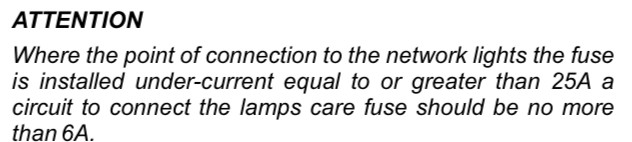

Ytterligare en fråga - om det sitter en modul med tre LED-lampor för att indikera fasnärvaro - måste de föregås av en säkring eller kan de sitta direkt på huvudbrytaren?
Den modulen skulle jag förutsätta har någon sorts säkring/något som kontrollerat brinner av om det blir något fel.
Protte
En följdfråga om signallamporna - ska de sitta före eller efter centralens huvudbrytare?
tommib
Spelar ingen roll, givet att de internt är avsäkrade på något sätt. Kan inte se någon direkt fördel med att ha dem före brytaren. Efter finns fördelen att man kan se om brytaren i sig är trasig.
Min erfarenhet av LED-lampor för indikering av fasnärvaro är att de normalt ska säkras med max 16A om man frågar tillverkaren. Det innebär att man i de flesta fall tvingas sätta säkringar före signallamporna med resultatet att det tar lite för mycket plats.
jag har också fasindikeringslampor, men har inte nån annan säkring än huvudsäkringar. Jag tolkar manualen som att det är ok?
Utdrag ur en manual som rör anslutning av fasindikeringslampor med specifikationer för säkringsstorlek.
