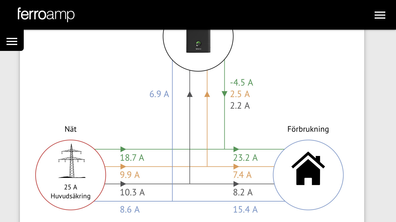

Jag vet inte om din leta och testa-process eller ta in en elektriker direkt är bäst. Vi köpte vårt hus för 2 år sedan och det var uppsäkrat till 25A. Jag tyckte direkt det lät högt, men tanten i paret vi köpte av berättade att en familjemedlem var elektriker och dragit om all el i huset så den var up to date, samtidigt var hon snabb med att berätta vart de lämnat nya proppar. Tyckte det lät märkligt att dra 25A proppar för ett sådant här hus, och det har inte gått några proppar sen vi flyttade in.
I år installerade vi solceller och Ferroamp Energyhub och med det har jag sett att en fas drar ca 55-60% av all last i huset. Den kan vara nära att maxa ut och Ferroamp får gå in och fasbalansera, samtidigt som de andra faserna ligger på 4-5A. Med det sagt, här hade EN elektriker dragit om typ all el och borde därför haft koll på de olika faserna, inte säkert hen hade det.
Tror nog det är bra att både kontakta elektriker OCH hålla koll på faser själv. Du behöver nog ingen Ferroamp, som jag behövde, bara testa olika förbrukare på olika faser.
såhär ser min förbrukning över olika faser ut just nu.
