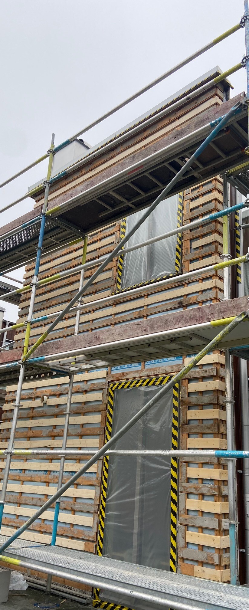

Har ett hus med putsfasad som ska bytas då det inte byggts ordentligt. Nu har företaget som ska göra det börjat arbetet men en granne som gör samma sak men med annan firma har uttryckt att metoden vi ska göra med inte är bra.
Nu har den gamla putsen samt cellplasten som satt under borttagen och vår byggare tänker då sätta på Weber therm premium 32 - 50mm för att sen putsa på den. De har ansvänt samma system på flera hus och kan lämna 15 års garanti.
Har försökt kika runt lite men får olika svar. Vad säger forumet, är det här rätt väg att gå? eller riskerar vi problem med fasaden om ett gäng år?

Ring Weber och prata med deras tekniska support - de svarar gärna på frågor och är väldigt trevliga. När vi var osäkra på vår putsfasad och villken produkt vi skulle ha så pratade vi med dem och fick bra hjälp.

Jag skulle säga ok på dessa skivor.
Men vilken puts, nät etc används på skivorna?.
Tar för givet att det är först galvat nät.
Och sen weber 340, och sen weber 342?
Men ett bra tjockputssystem.
Mycket bättre än alla tunnputs system.
