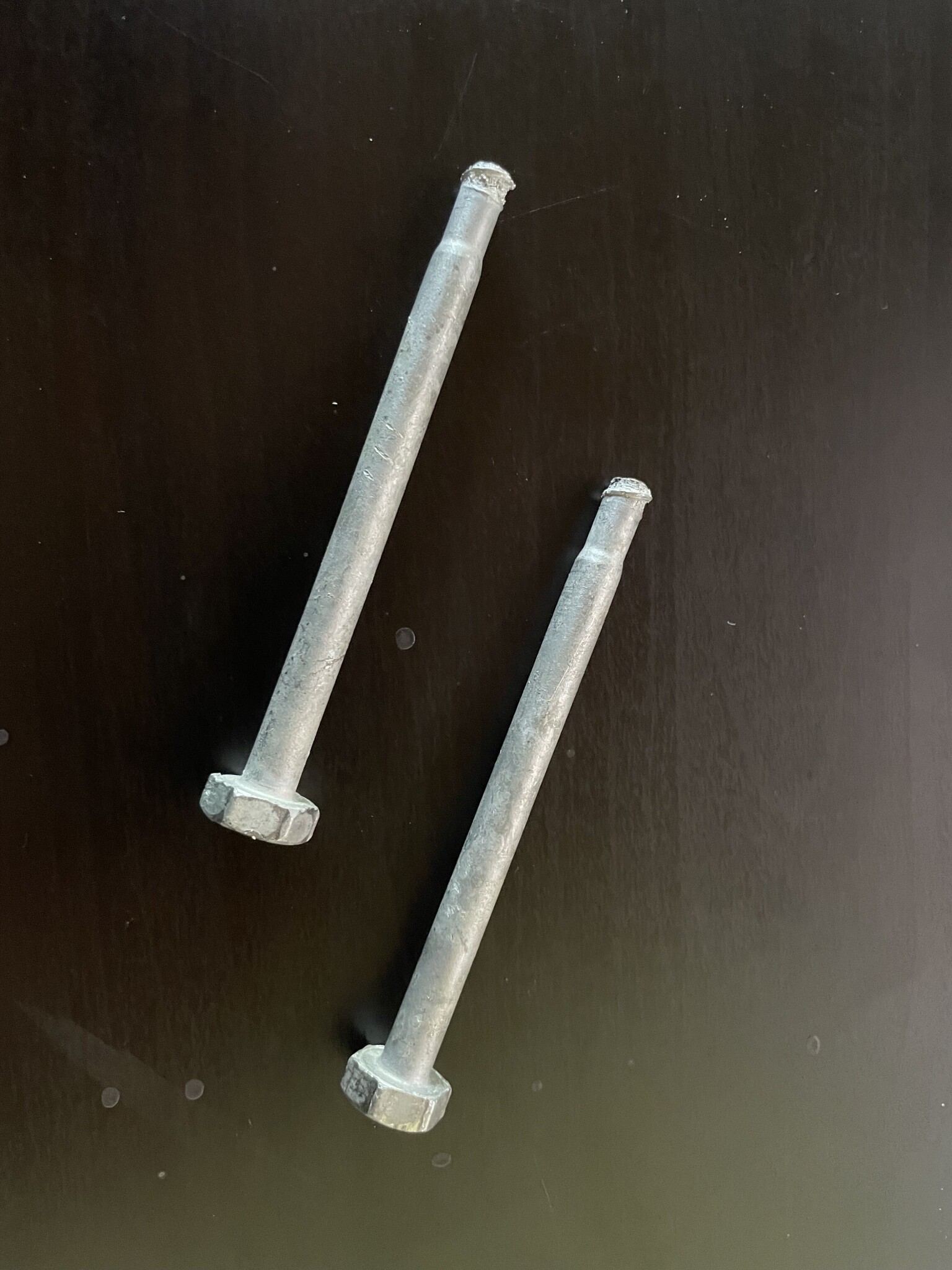

Bygger altan och det går ju som vanligt, åt helvete 😋
Köpte dessa fasadplugg med skruv för att fästa bärlina i grunden. Putsad lättbetong, hålbetongblock eller liknande.
https://www.byggmax.se/fasadplugg-6-kant-1-st-p24114
Förborrade med 10mm i regel och i grunden. Ordentligt djupt. Ett par centimeter djupare än pluggen
Inga problem att spika i plugg med skruv.
Började dra åt med ett litet spärrskaft och när skruvskallen är ett par cm kvar till regeln så går tre skruvar av.
Hur tusan är det möjligt? Jag drog ju inte ens hårt.
Jag behöver ett par nya fasadplugg med skruv. Vad rekommenderar ni?

Ja kanske det, uppenbart gör jag ju fel?Bart skrev:
Jag gjorde såhär.
Men ska erkänna att jag inte blåste ur hålen så där noga som i videon.
Så hålen var kanske forfarande fulla med betongmjöl som jag pressade ihop i botten av hålet med pluggen?
