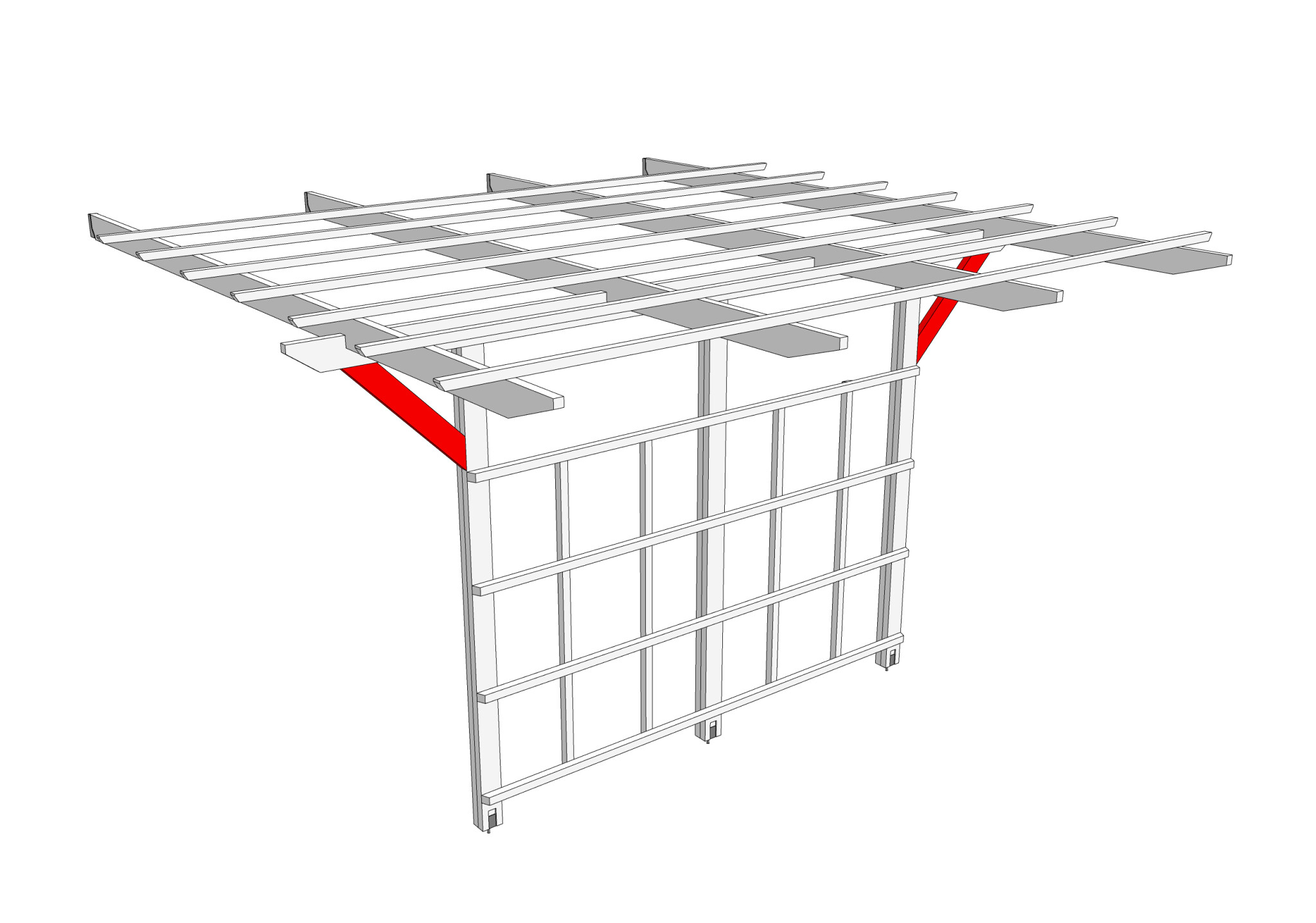

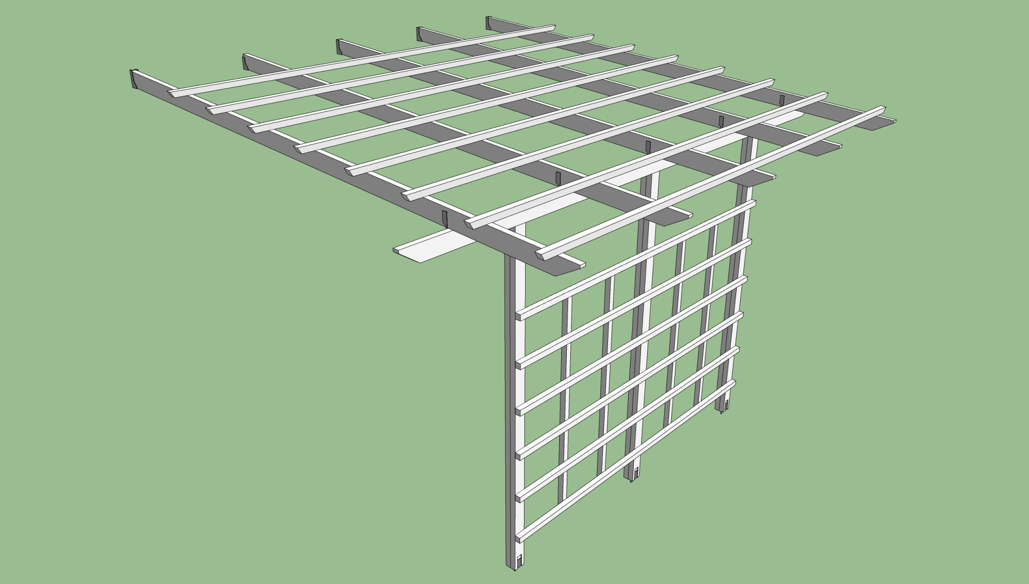

Jag tänkte bara kolla av lite vad ni säger om pergolan rent konstruktionsmässigt. Räcker 500mm plintar eller ska man satsa på 700mm plintar (justerbara förstås)? Är ju ingen jätteskillnad på pris direkt. Mest att det skiljer en hel del på hur enkla de är att arbeta med.

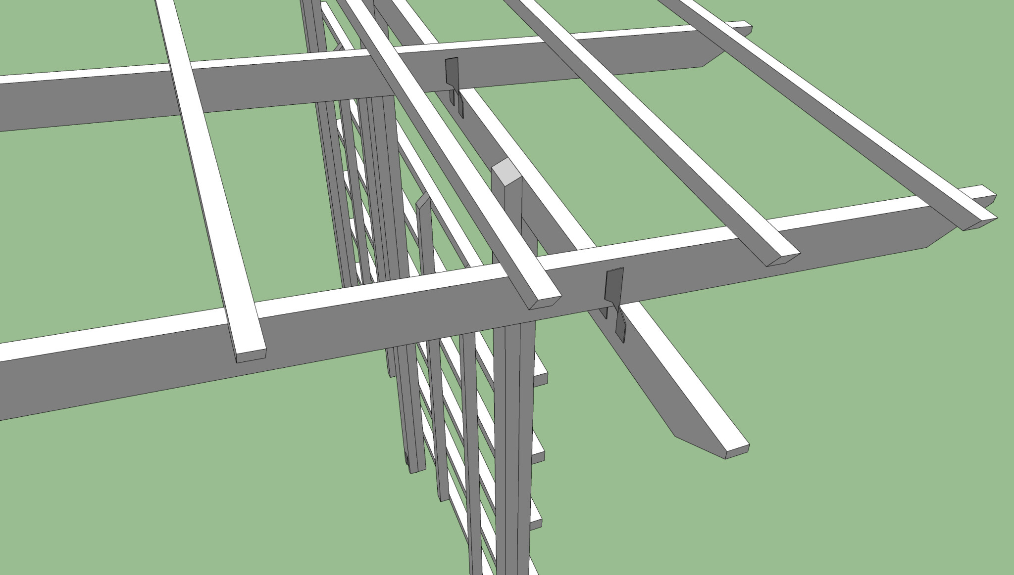

Är det för slappt att använda takåsfästen fram och invändiga balkskor bak för takreglarna? Man känner ju lite att pergola ofta är en massa urtag och spännande fogar men det kan gärna vara lite enkelt också.
Fronten på pergolan är ca 2x3m. Taket är ca 4x4m.

Mitt tips är att skruva ihop den med konstruktionsskruv så du slipper alla fula beslag
500-plintar räcker gott och väl.
Instämmer med föregående om beslagen, undvika synliga eftersom det förstör intrycket totalt.

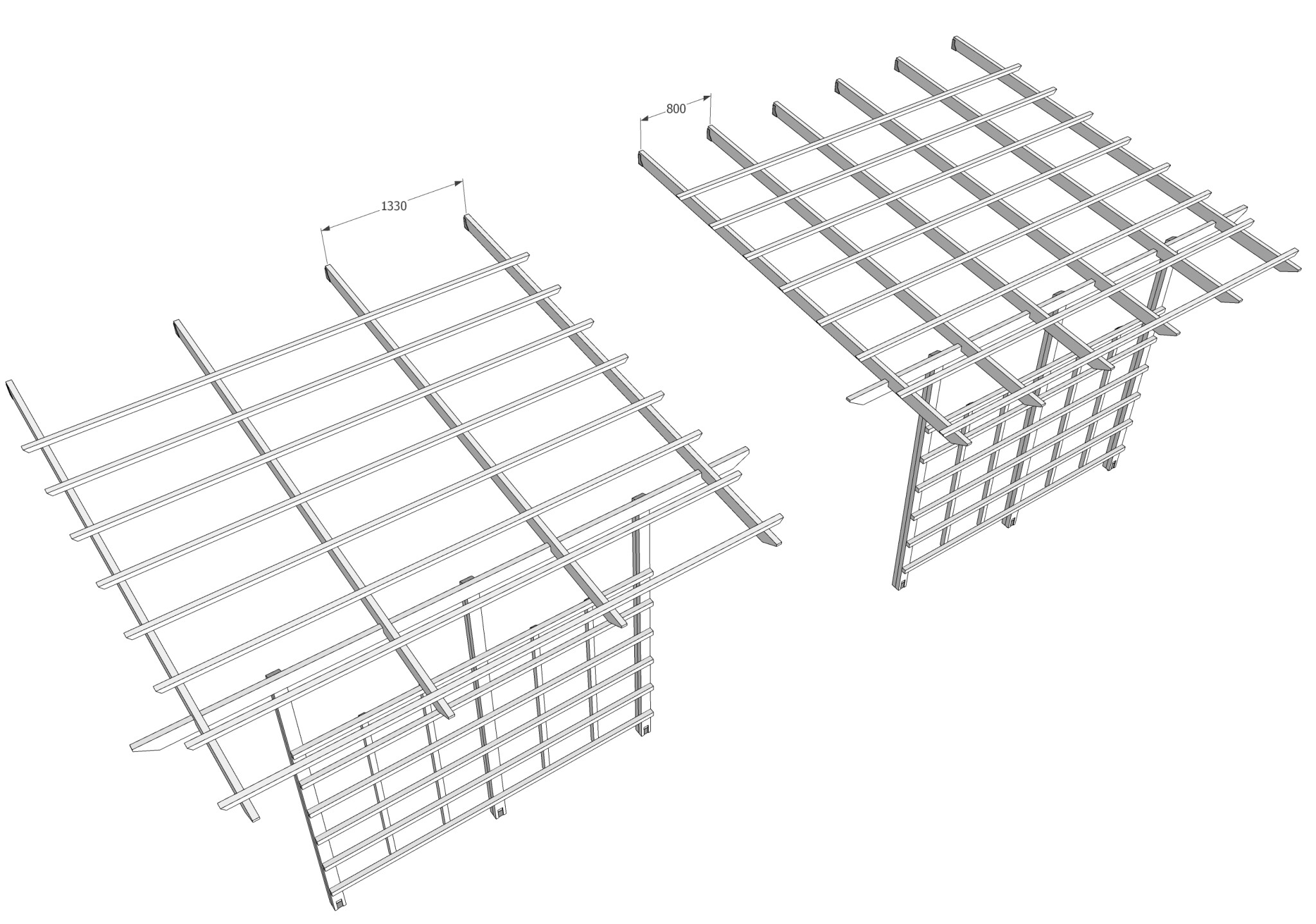

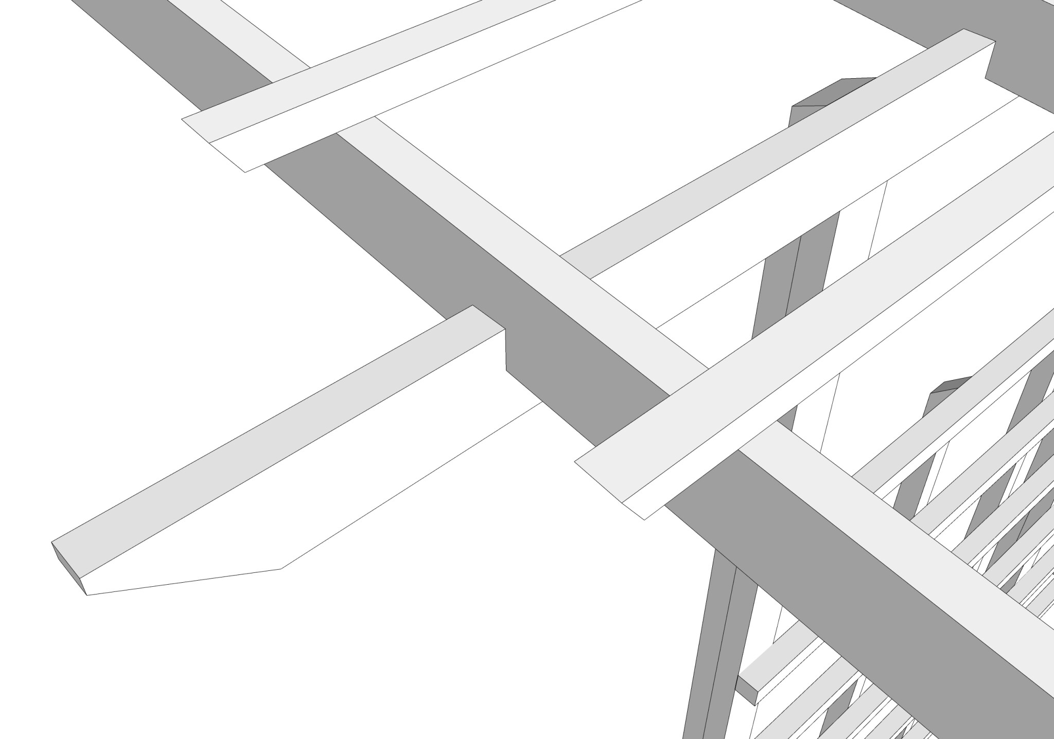

Då blir det urtag ur de övre reglarna och skruvat. Sen såg jag att det inte blev så fyndigt med udda antal reglar där uppe pga stolpen i mitten framtill. Funkar det med 1300mm cc för de reglarna tro? Skulle spara en hel del material.

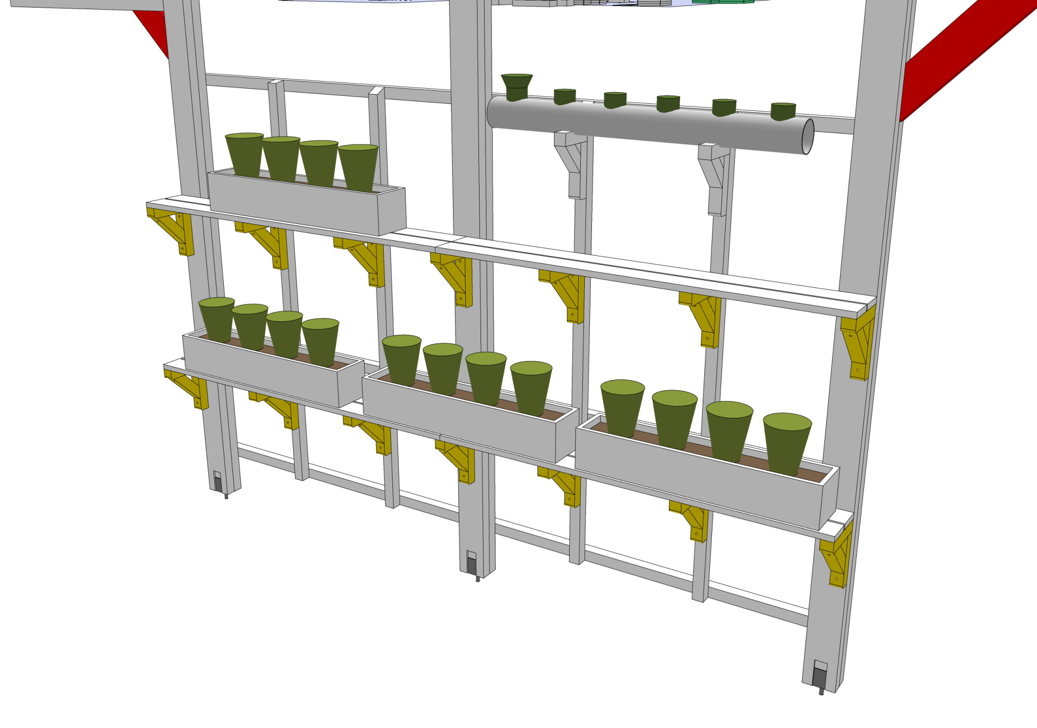

Så här blev den färdiga modellen till slut. Notera snedsträvorna. Var lite naivt att tro att man skulle klara sig utan dem. Insidan har sedan fått hyllplan och för odling av sallad, jordgubbar etc på ordentligt avstånd från sniglar. Utsidan av pergolan har sen skuggväv (plastväv) som sitter upp tillfälligt under sommarmånaderna.
Modell av pergola med snedsträvor markerade i rött, tak med ribbor och spaljéväggar. Används för odling och skydd mot sniglar samt har skuggväv på sommaren.
3D-modell av väggkonstruktion med hyllplan för krukor, snedsträvor för stabilitet, och rör för odling. Konstruktionen används för att skydda växter från sniglar.
