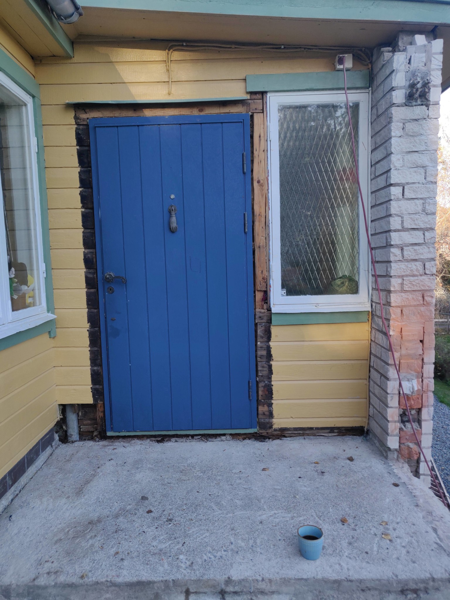

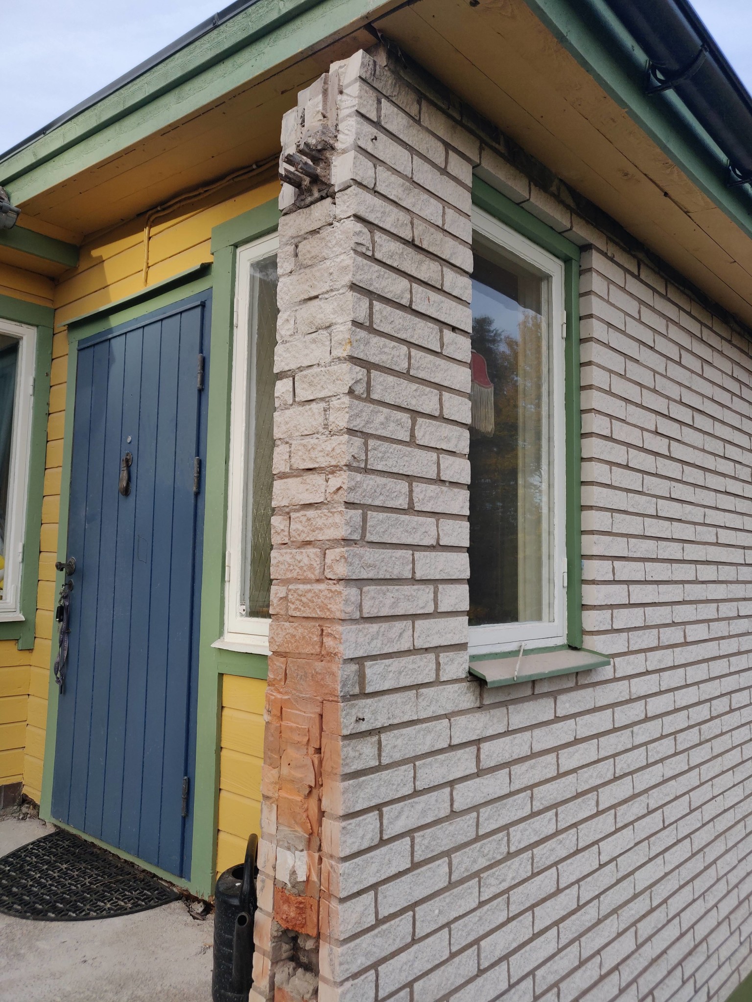

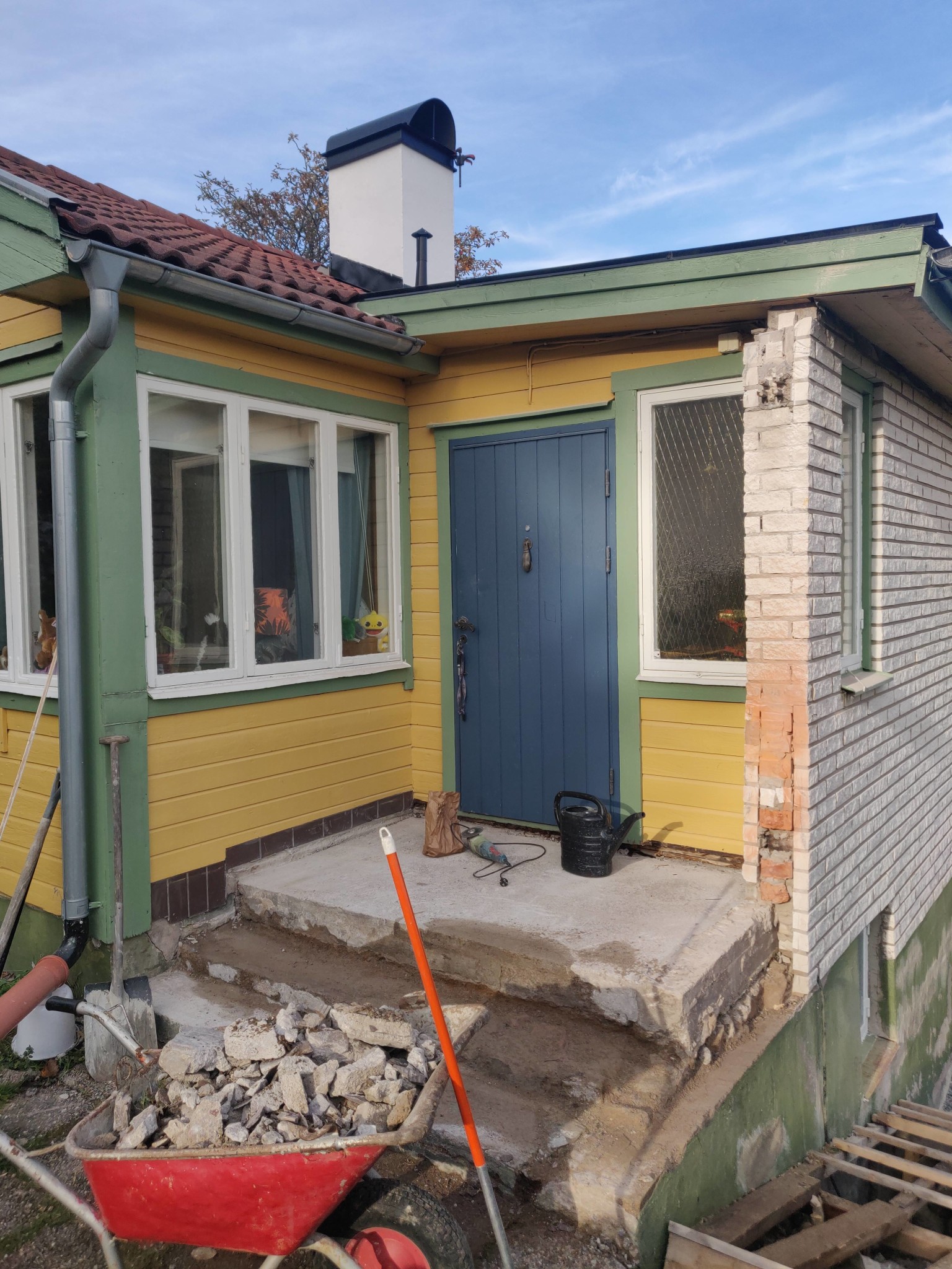

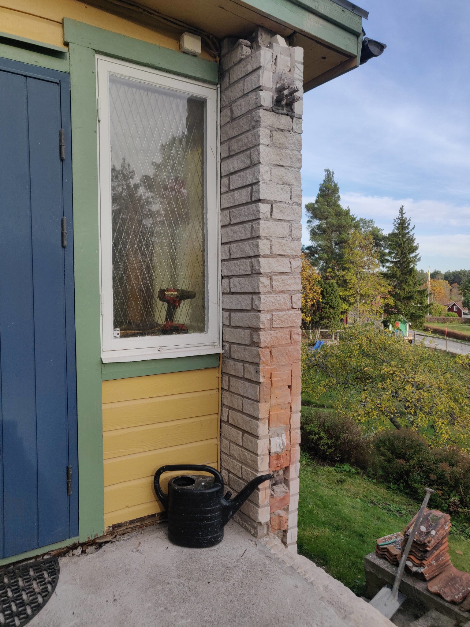

Gammalt hus från 30tal minst som lappats och byggts på i omgångar. Mycket egna lösningar och varianter. Somliga värre av andra. Tänker högt här och kanske ngn vill tänka högt med mig.

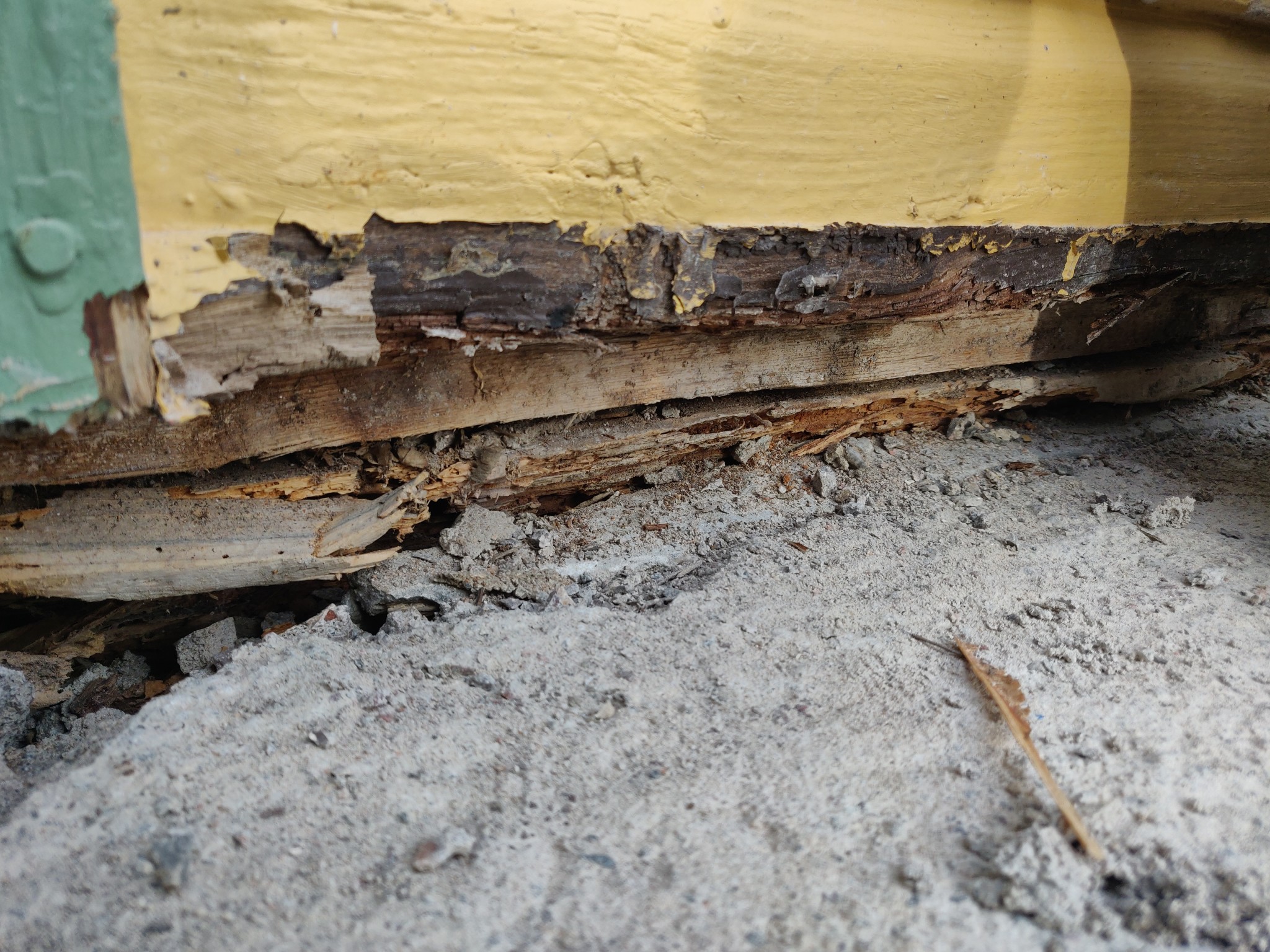

Trästomme från förr, med tilllagd murad fasad av mexitegel på 60tal kanske. Del av Mur vid ytterdörr (var en "dekorationsmur"och var en förlängning av fasad längs trapp) höll på att rasera så den demonterade och kapades i "väggliv"

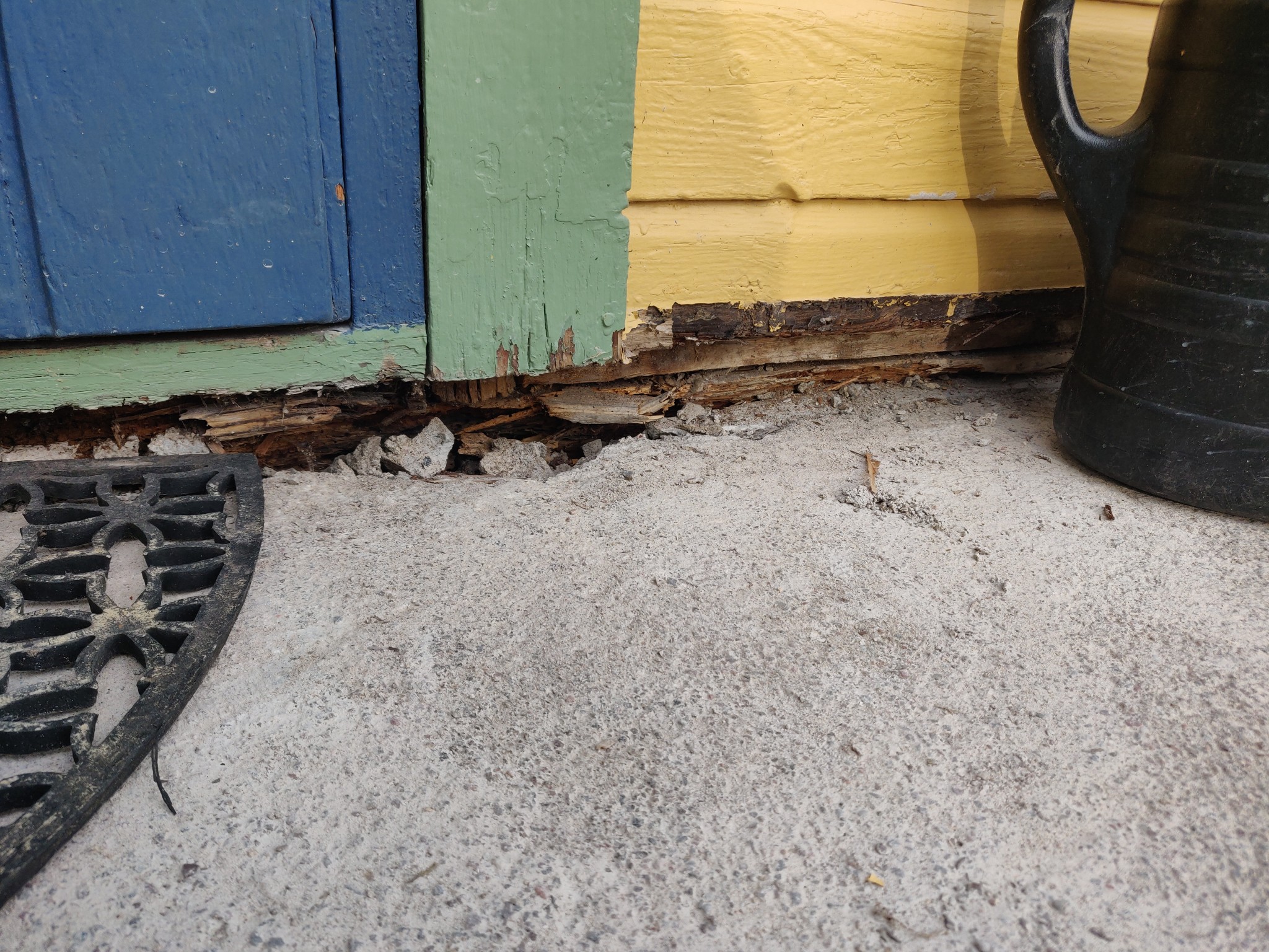

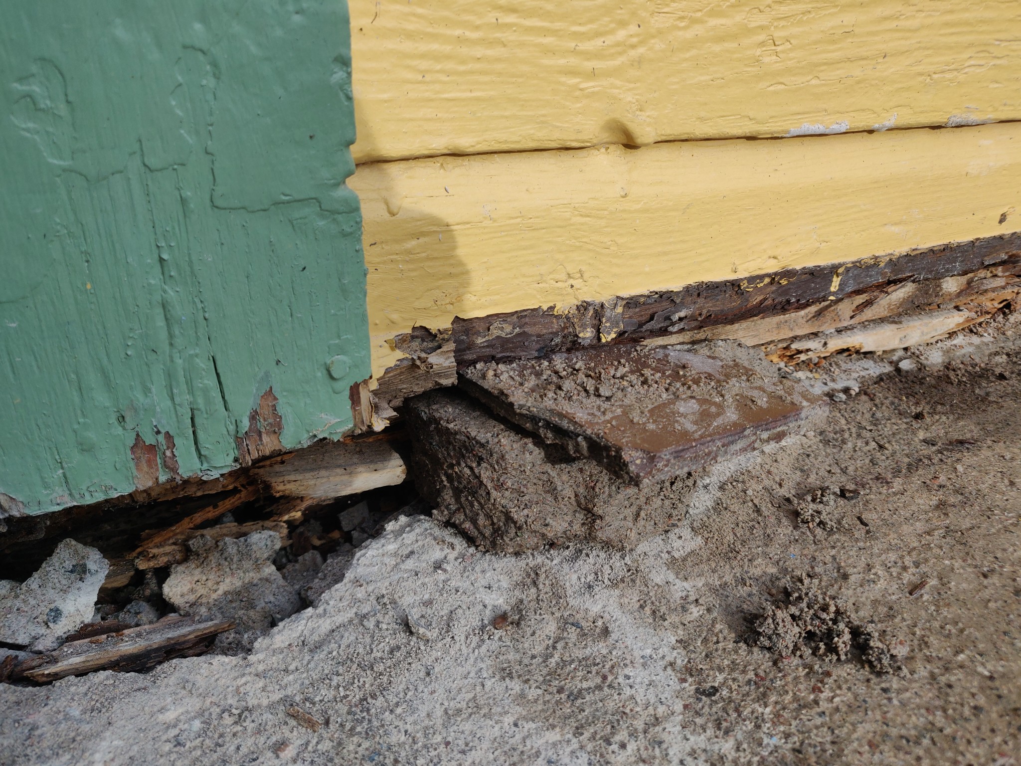

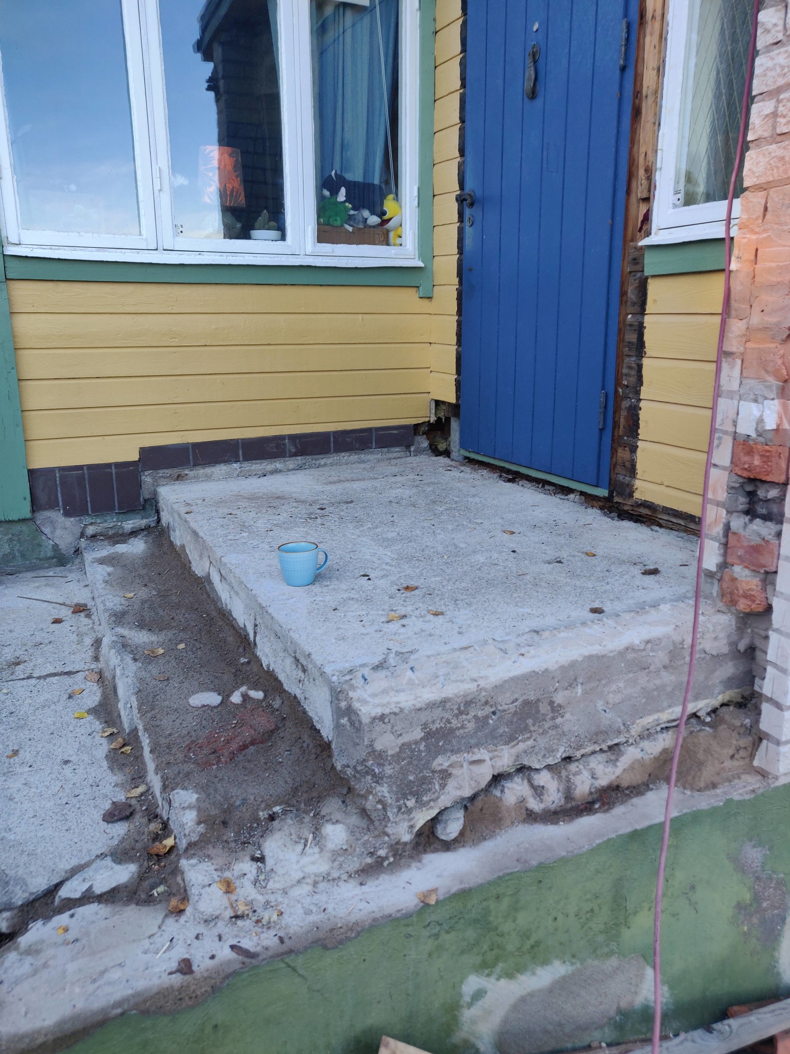

Då kom trappan fram och nästa problem uppdagades. Trappa pågjuten samt med klinker som går in ca 2cm i ytterfasad. När det bilades bort är ju såklart trä slut bakom då vatten runnit bakvägen in.

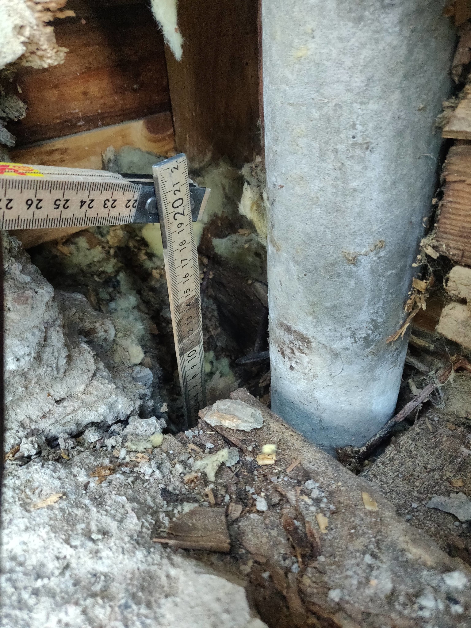

Då ser man att trappa är pågjuten mot trästomme. Alltså trapp ca 30cm hög och bak ligger den äldre trästomme, 20-30cm lägre ned bakom trapp. Mkt är ju såklart även slut där på "djupet".
Primärt blir nu att snabbt konstruera ett tak för att skydda entre samt de blottlagda trä. (Fanns ej innan)
Sen kommer det som måste lösas. En tanke är ju då att bila bort trapp och få fram trä. Byta det som bytas bör. (Eg skulle vägg reglas och byggas om helt tro)
Sen bygga trapp av trä istället för gjuten trapp.

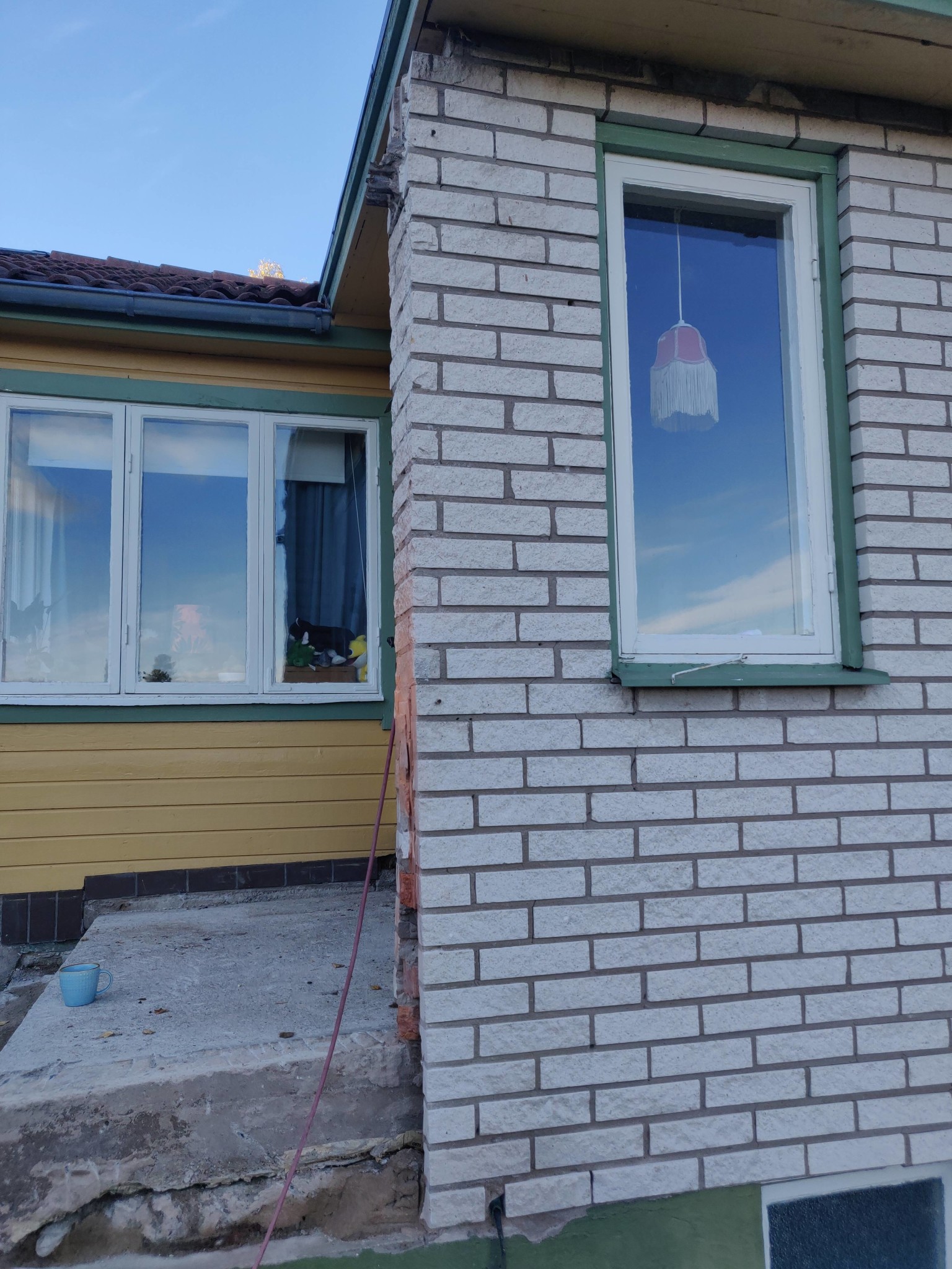

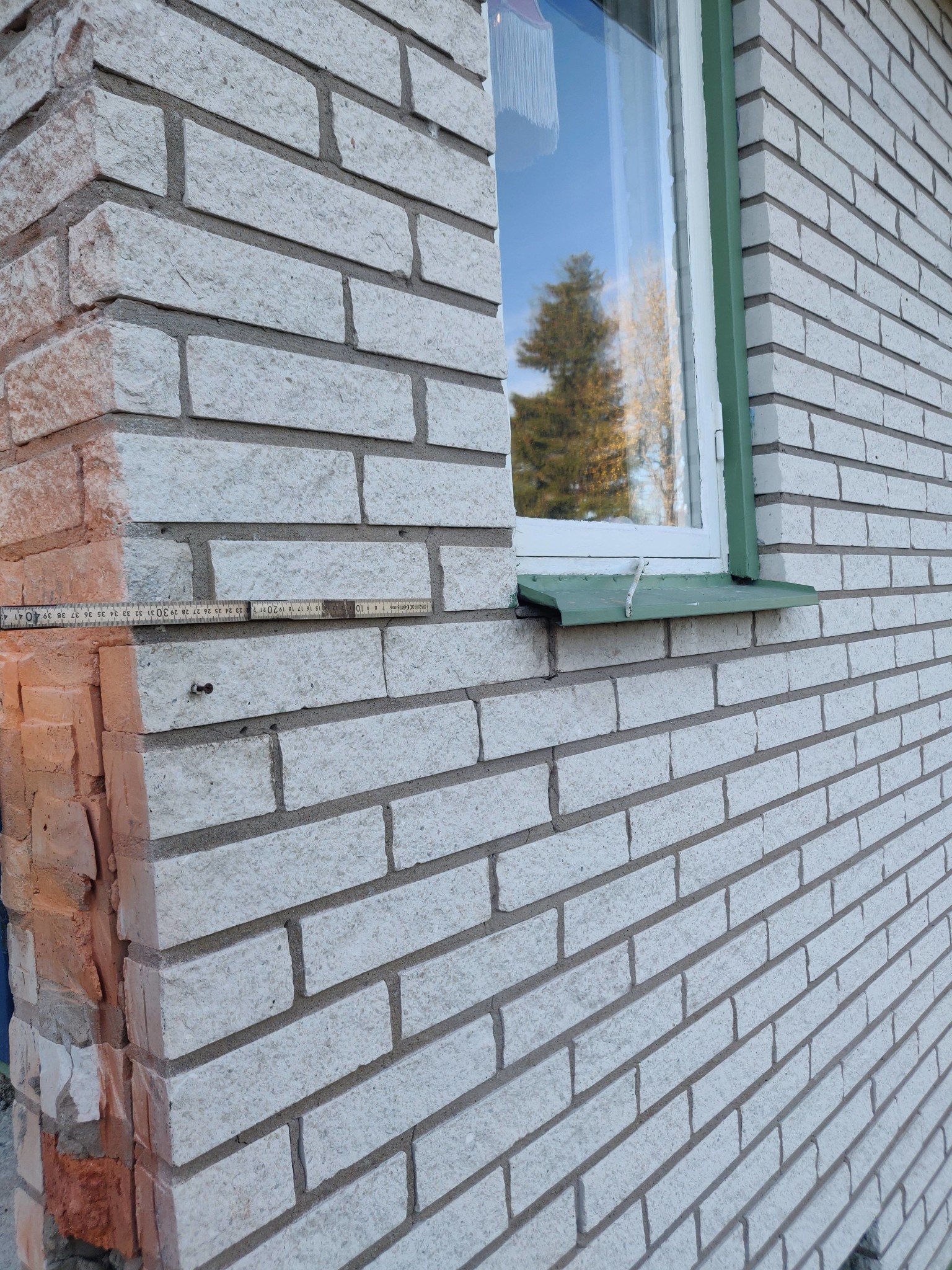

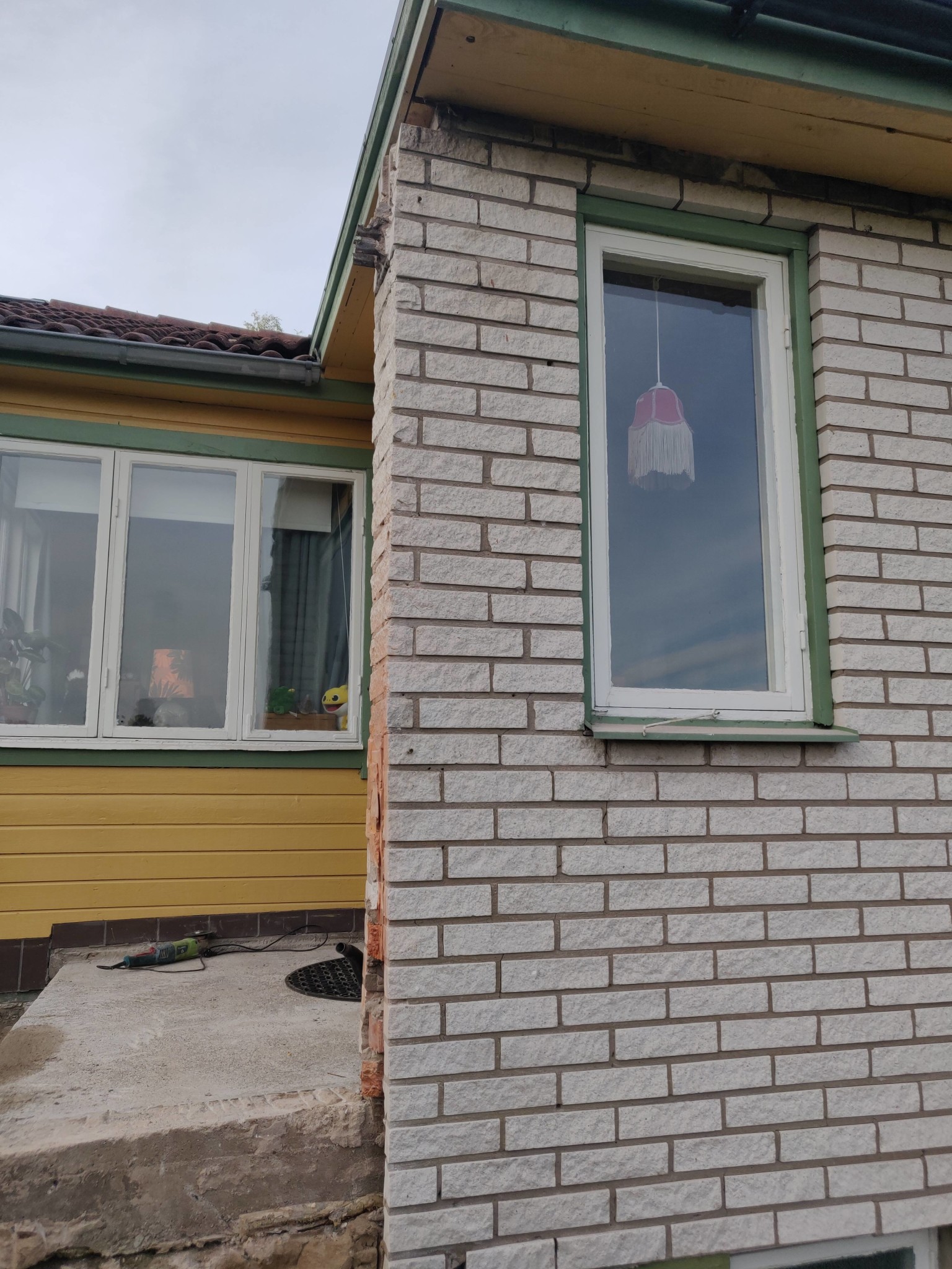

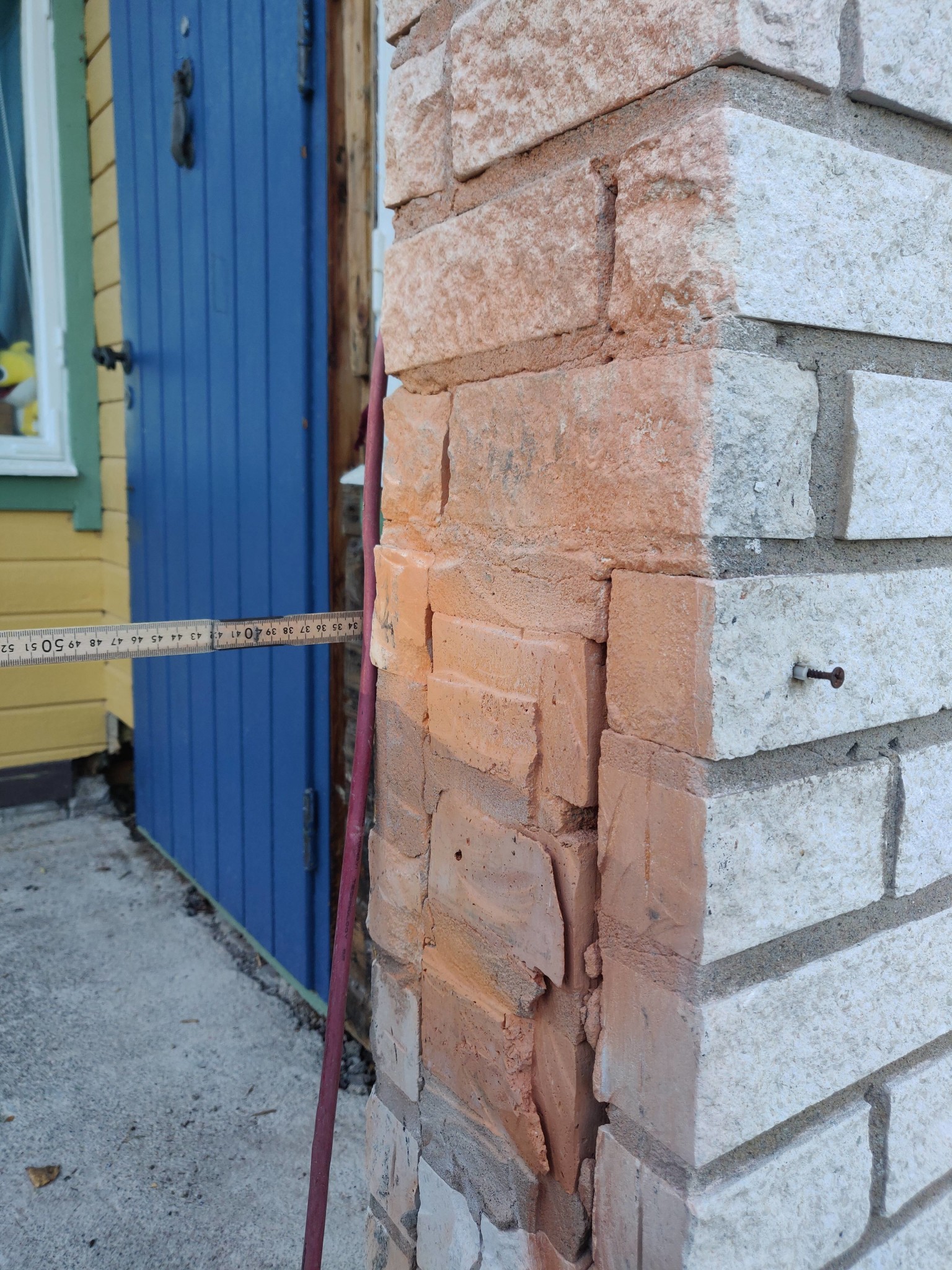

Oro uppstår då med fasad av mexi.. den är även den ett orosmoment från första början. Nu sparade jag ett hörn där det är murat med viss förband och i vinkel. Skulle trapp bilas kanske mur försvagas och sprickbildning. Skulle man kapa ytterligare på mur och få bort det som är byggt i trapp blir lite klent med tegel kvar kring fönster.
Lång utläggning. Några spontana tankar kring kaoset...?
Som sagt tak först, sen tro jag det blir kapa med motorkap i trapp för att sedan bila bort bit för bit med så lite vibration som möjligt och hoppas på det bästa...
Helst skulle man nästan vilja avlägsna hela mexifasaden då den skapar viss oro med hur det ser ut det jag fann nu och tiden den gjordes på. Med tanke på infästning/"kramlor" i trästomme och att de kan ha riskerat rostproblem då det inte alltid användes rostskydd. Men stort projekt och sitter det är det ju perfekt ur underhållssynpunkt.
Lägger upp en salig blandning bilder för att försöka illustrera.
Allt gott
