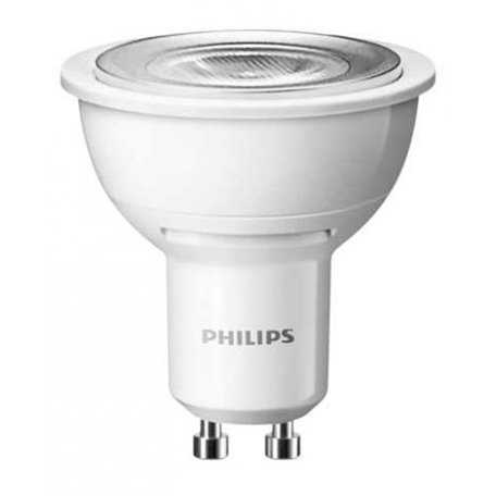

Tack för tipset! Kanske idé att prova med att byta ljuskälla, hur många watt är dina på?Peter2400 skrev:
Har testat att skruva ur lampan som lyser lite grann, när jag skruvar ur den tänds en annan osv.
Problem med att dom glöder har jag i köket, dock med en annan dimmer och ikeas Gu10.Jimmu skrev:
Lamporna som funkar för mig är sådana här.
Finns säkert billigare någon annan stans, ville bara visa vad det är för modell.
http://m.lampan.se/sv/articles/2.99.4703/philips-gu10-led-35w35w-250lm
