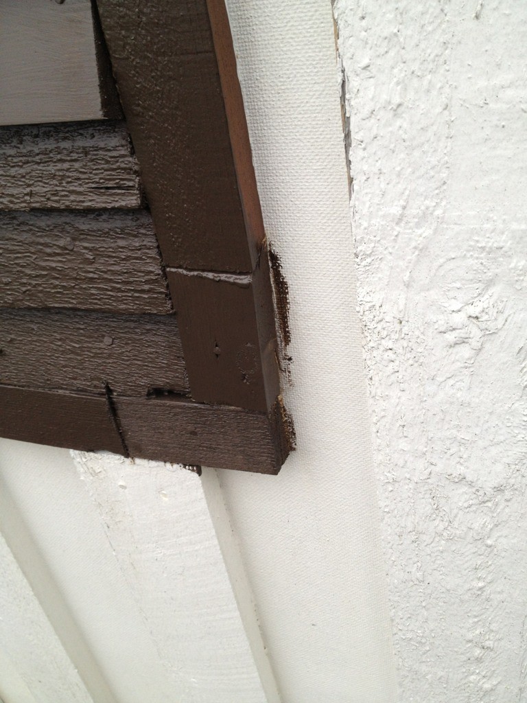

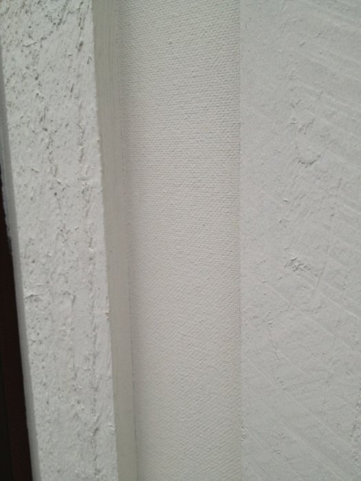

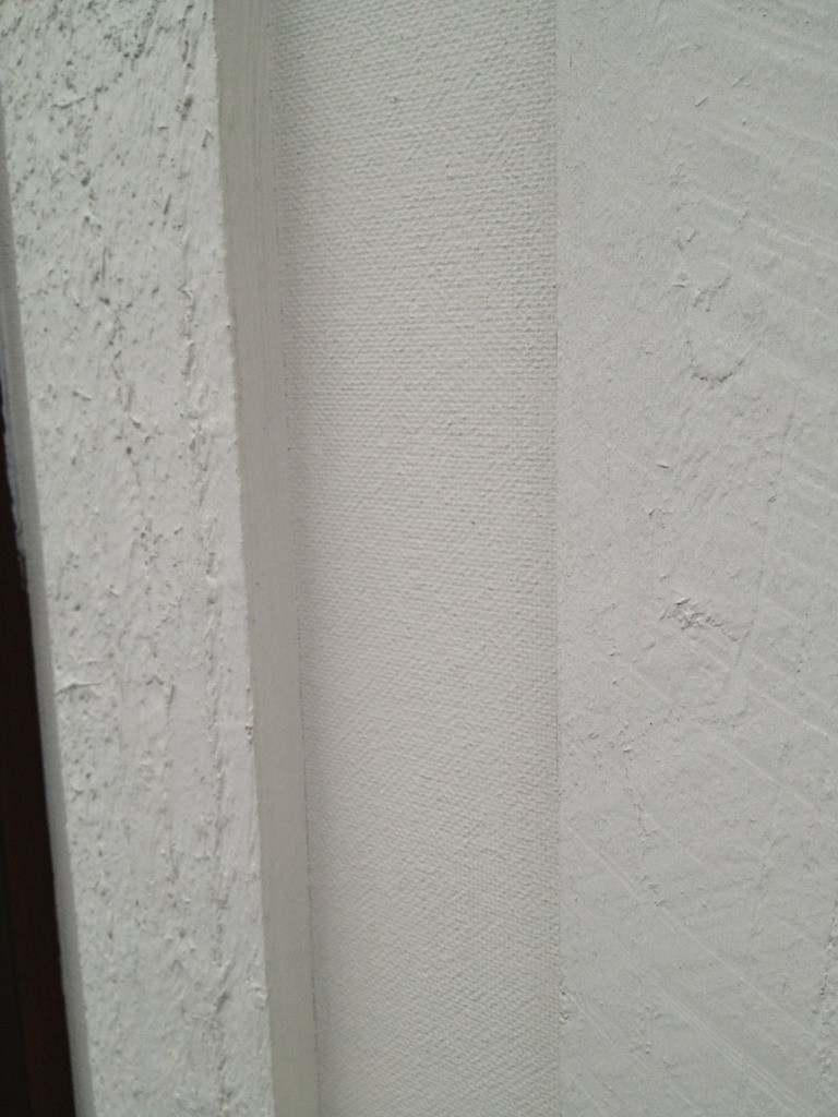

Vi var och kikade på ett hus igår med vad som vid en slarvig anblick såg ut som lockpanel. Tittade man närmare såg det ut som målad masonit med vanliga brädlock utanpå. Någon som sett något liknande tidigare?

Det är ganska vanligt på enklare byggnader som sportstugor och uthus,
kanske från femtiotalet eller där omkring.
Dock brukar de inte ha så breda lock, brukar väl mest vare smalare lister.
Man ser ganska lätt att det är masonit, för masoniten brukar vara lite bucklig.
En fördel med denna "paneltyp" är att det troligen blir mycket regntätt.
Inga problem utöver det rent kosmetiska alltså.
Jag har någonting emot saker som försöker se ut som andra saker utan vettig anledning. De här låtsasfönsterluckorna är ett annat bra exempel. Notera att de alltså är spikade direkt på masoniten (och alltså utan lock bakom).
