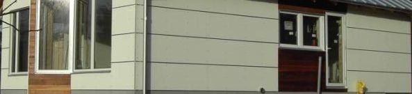

min kompis bygger nytt och i samband med detta så köpte vi in ett lager med mineritkopior från kina. Han har satt upp dom som fasadplattor (med ett system av aluminiumlister och gummitätning) och målat med en specialfärg från becker (tror jag det var) Han skickade in en provbit till deras labb och så tog dom fram en färg som ska sitta.
Det som var lite segt var att för att få ett bra resultat var man tvungen att såga plattorna och sätta upp dom först och sen ta ner dom och måla och så upp med dom igen (om man målar innan sågning så skavs färgen bort där man sågar)
Resultatet blev kanon och nu håller vi på och startar igång ett företag och tänkte sälja dessa plattor som är gjorda av magnesiumoxid. Till att börja med så säljer vi för 100 spänn kvadraten. Nog med reklam.

Jag hade mineritskivor (det borde inte funnits eternit på 90-talet) kring altanen som fått rätt mycket vatten på sig och det var förfärligt fult med frostsprängning och laminering som följd. Men det sätts ju upp rätt mycket här och där så andra kanske har bättre erfarenheter.Per-Erik skrev:
Uppdaterar denna tråden lite.
Köpte på Woody i Landskrona en mineritvariant för fasad förra veckan. Omålad 8 mm. Det kostade ca 173 kr/kvm.
Valde sedan att köpa ett gäng med självborrande Mineritskuv för hur mycket pengar som helst. Dessa kompletterade jag med vanliga montageskruv och för borrade hål. Det blev fint som snus så kolla gärna upp andra märken än Minerit innan ni handlar.
Jag hade tidigare kollat på Beijerbygg och fått ca 20% rabatt på Minerit men det var ändå bra mycket dyrare.
Montage anvisningar hittade jag på http://www.cembrit.se/Produkt_visning-5895.aspx?ProductID=PROD50
Nu vet jag inte om detta är det absolut bästa alternativet men helt okej för mig.
