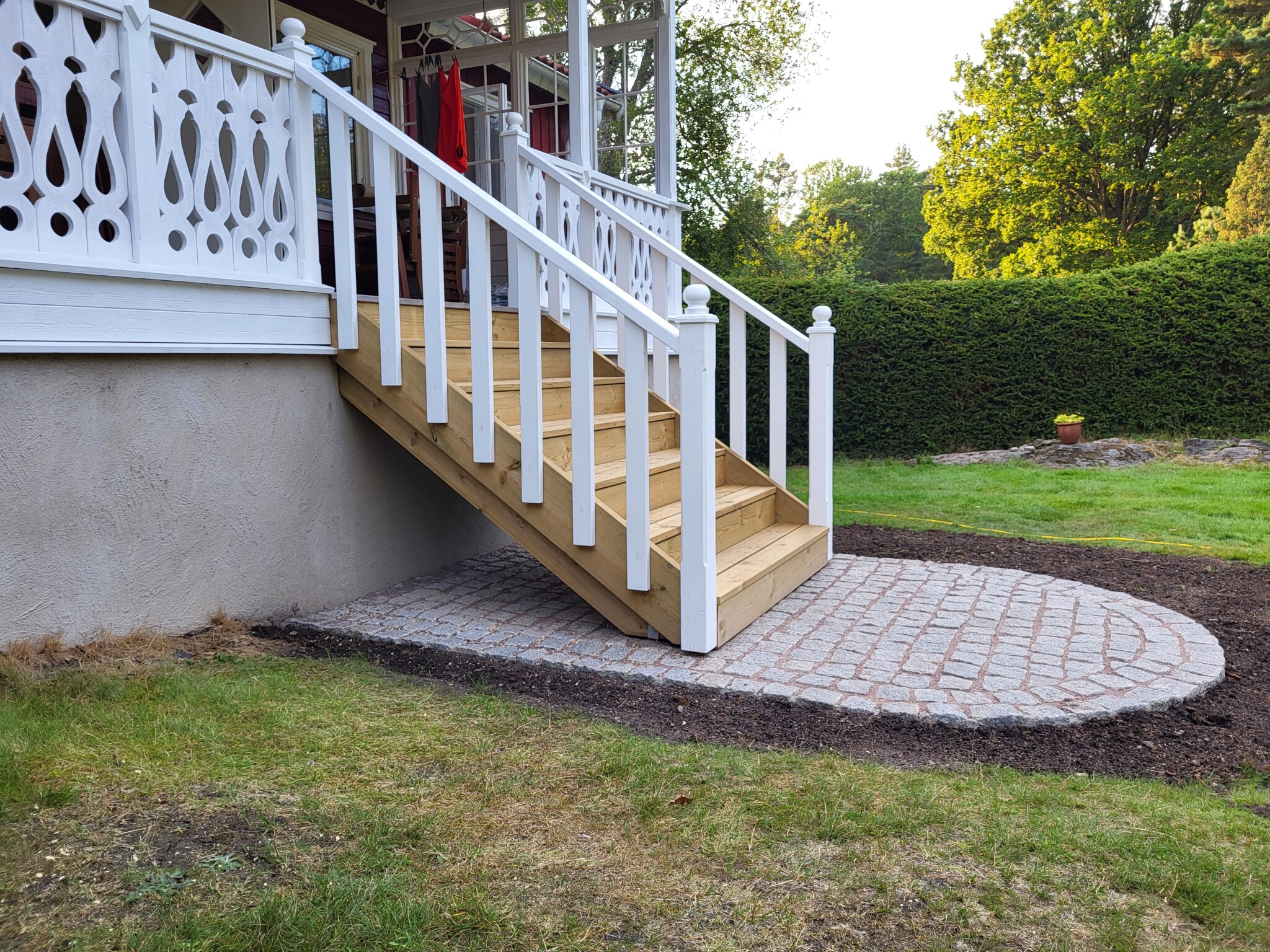

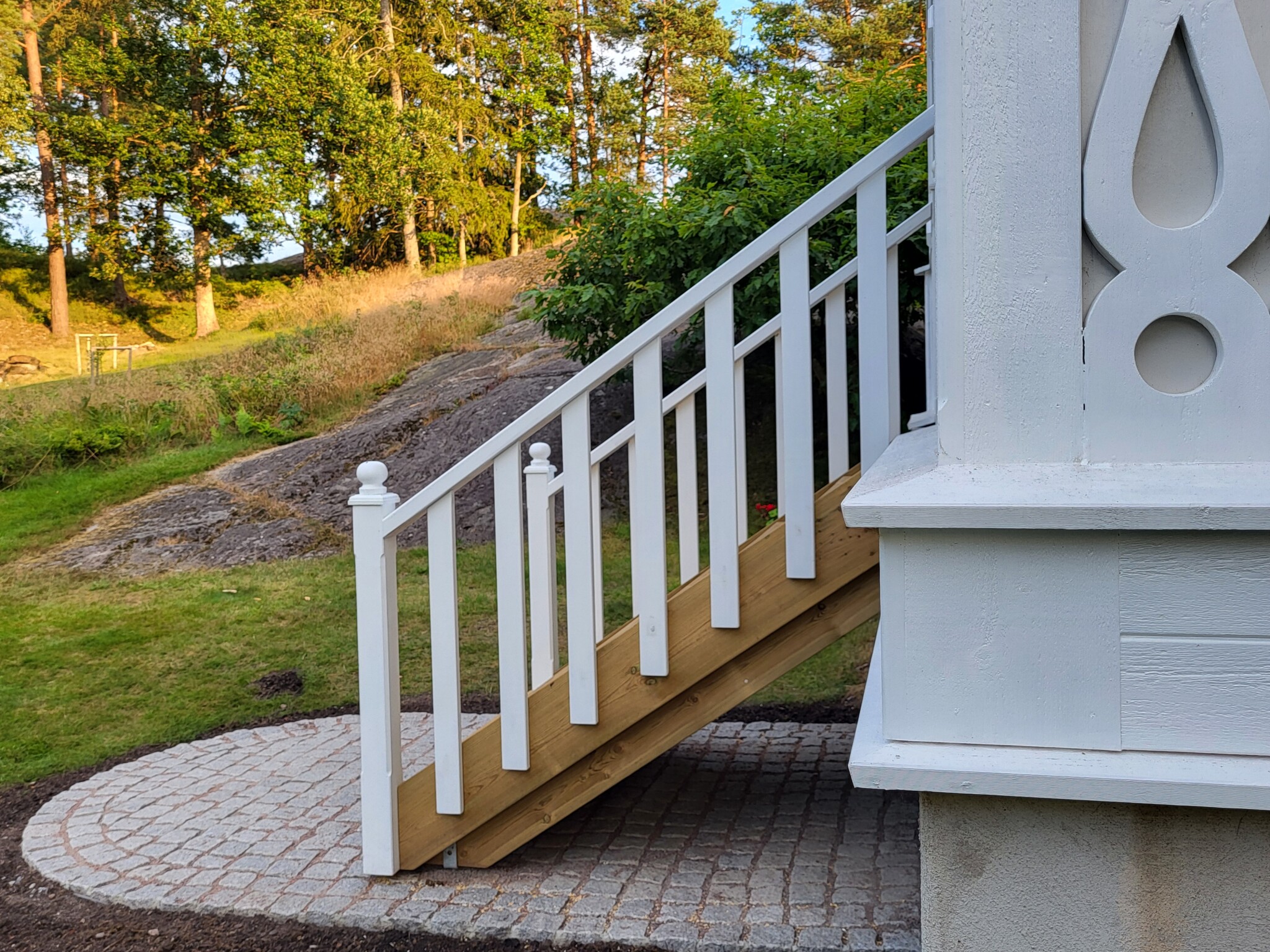

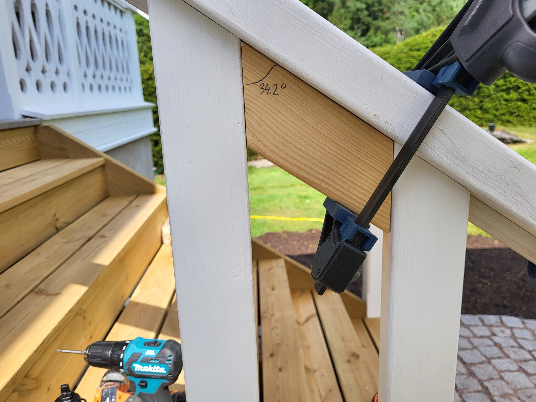

Nu har staketribborna till trappan kommit på plats.
Trappa med nyligen monterade staketribbor och stenlagd yta framför.
Vitmålat trappräcke med jämnt placerade ribbor, omgivet av en stenlagd yta och grönska i bakgrunden.
Använde en distans för att enkelt få samma avstånd mellan alla ribbor.
Trätrappa med monterade staketribbor. En borrmaskin ligger på ett trappsteg och en klämma håller en ribba på plats.

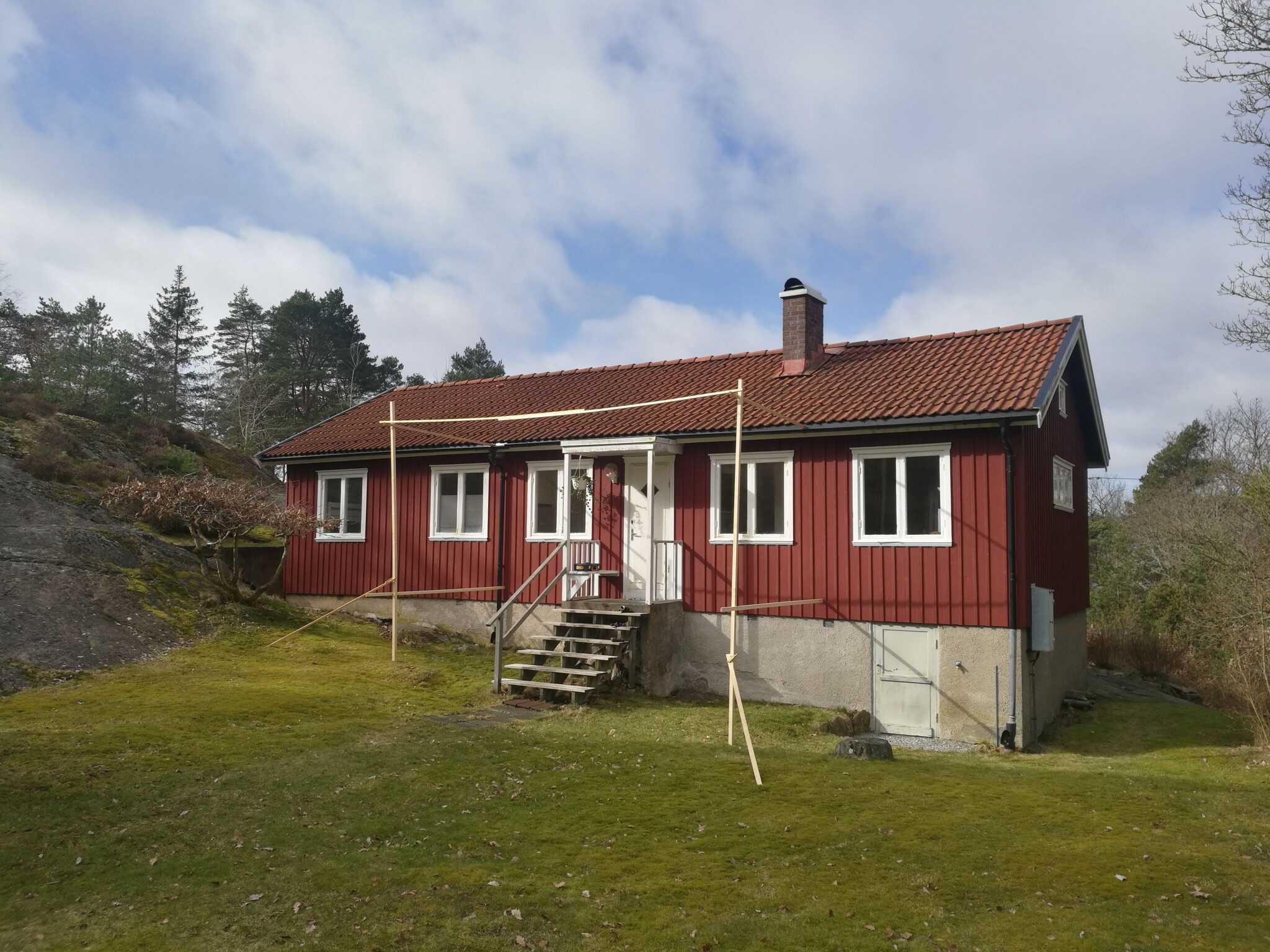

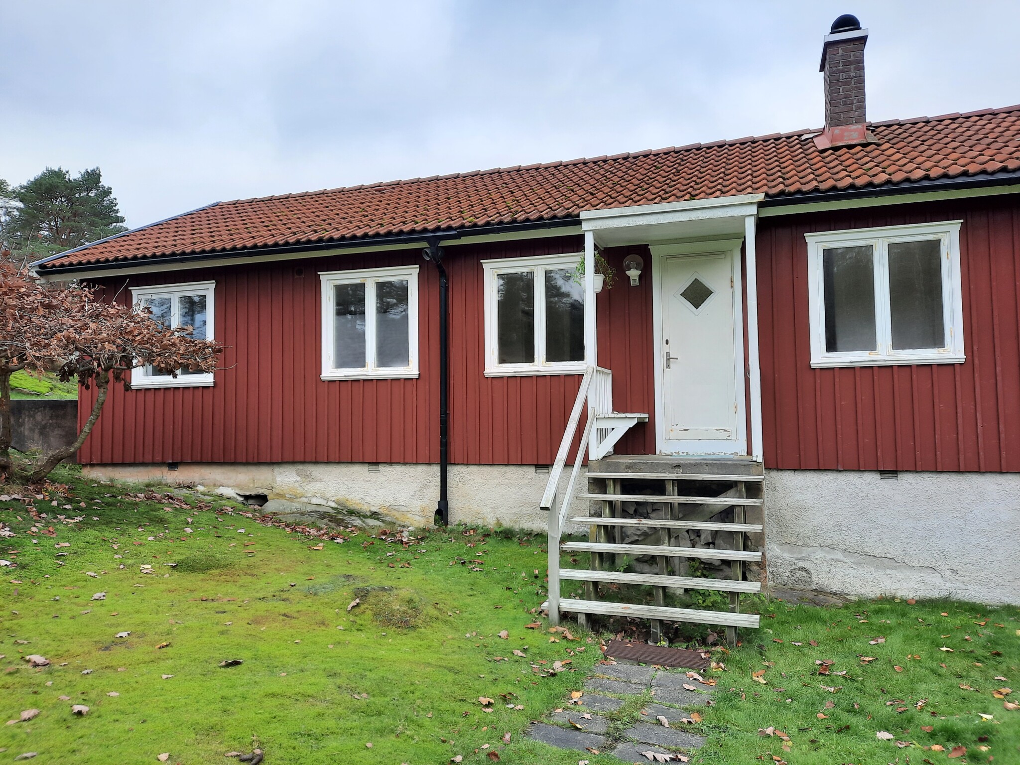

Två före-bilder. På den andra har jag satt upp brädor för att få ett hum om storleken.
Rött hus med vita fönster och dörr, trappa upp till entrén, omgiven av grön gräsmatta och ett träd med höstlöv.
Rött hus med vita fönster och bruna takpannor, brädor uppsatta för storleksbedömning, gräsmatta och berg i bakgrunden.

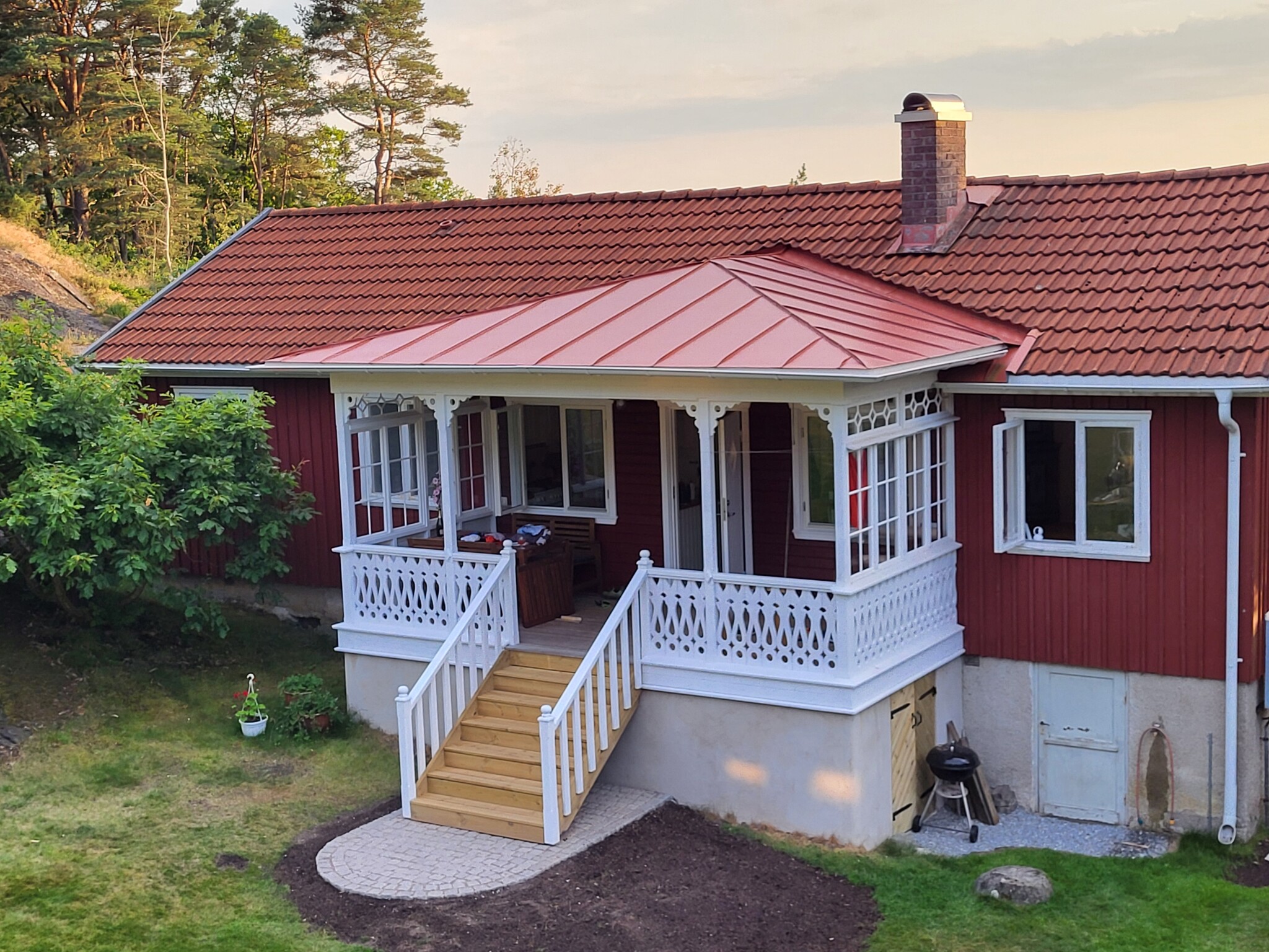

Och så resultatet!
Rött hus med nytt vitt träveranda och trappa, omgiven av grönska under en molnfri himmel. Chimenea synlig på taket.

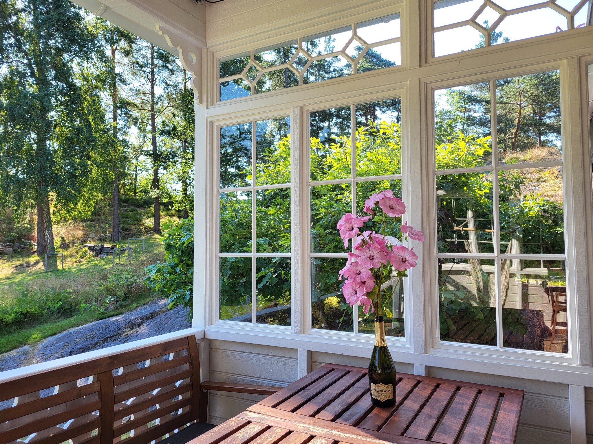

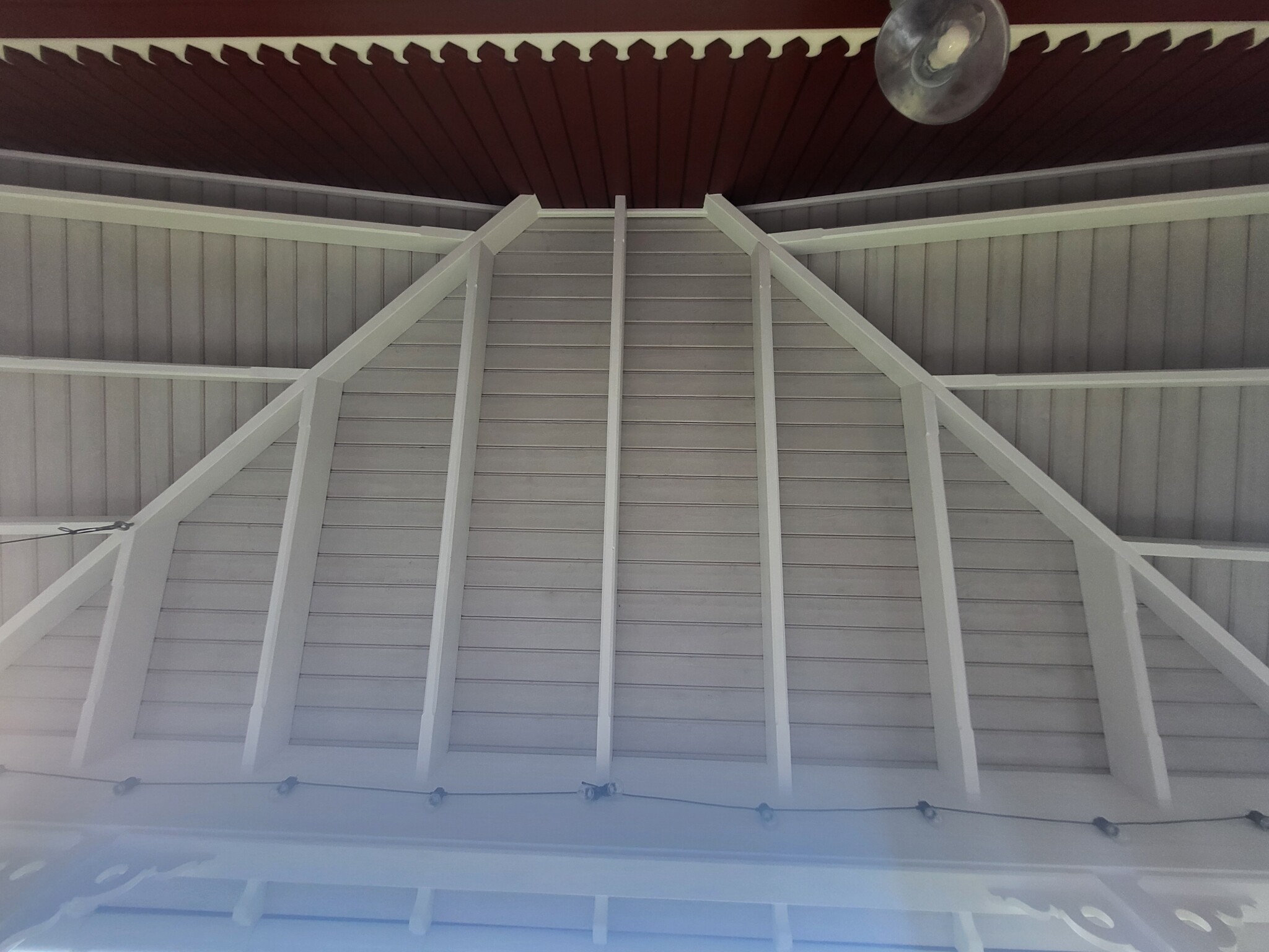

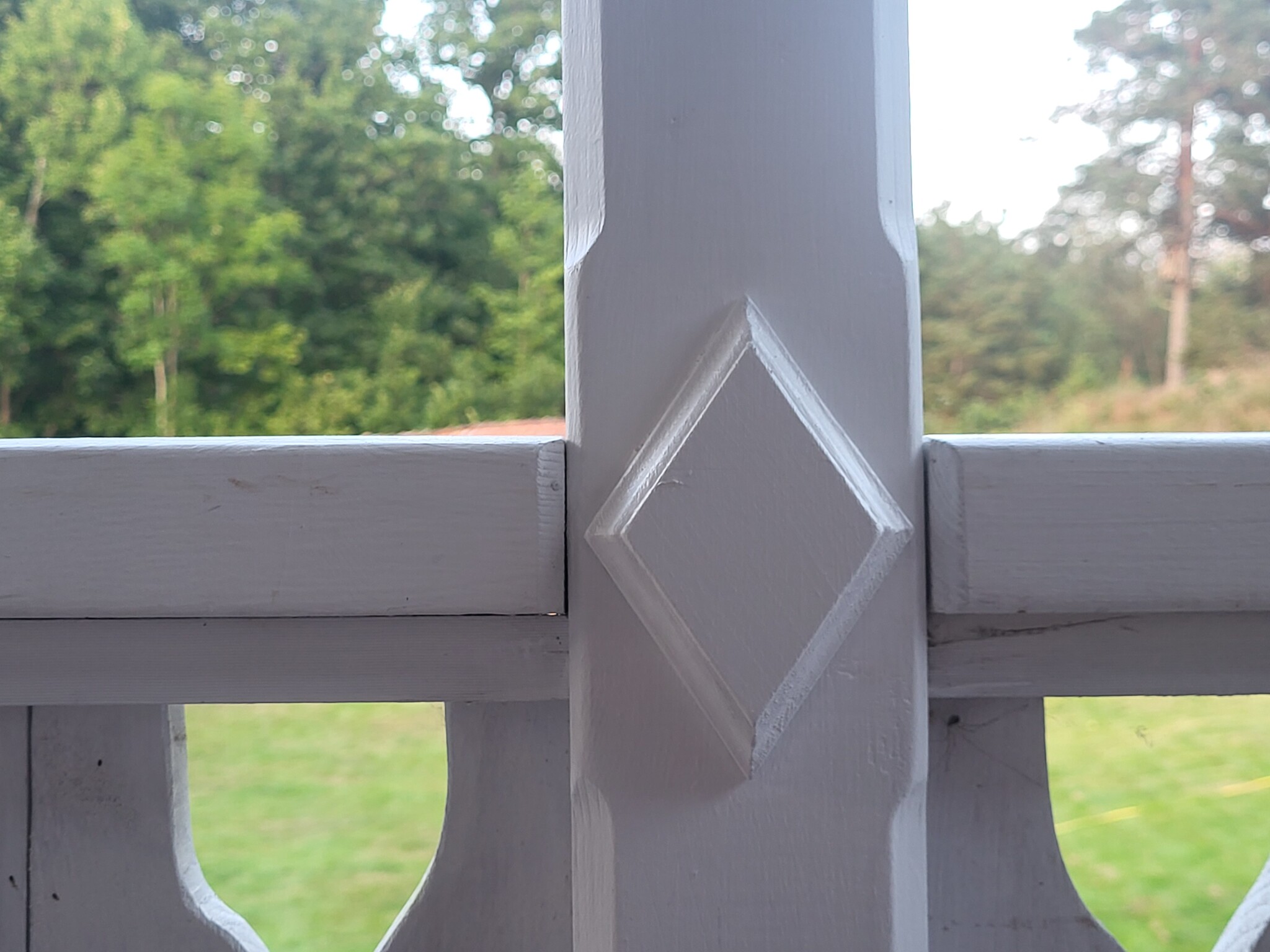

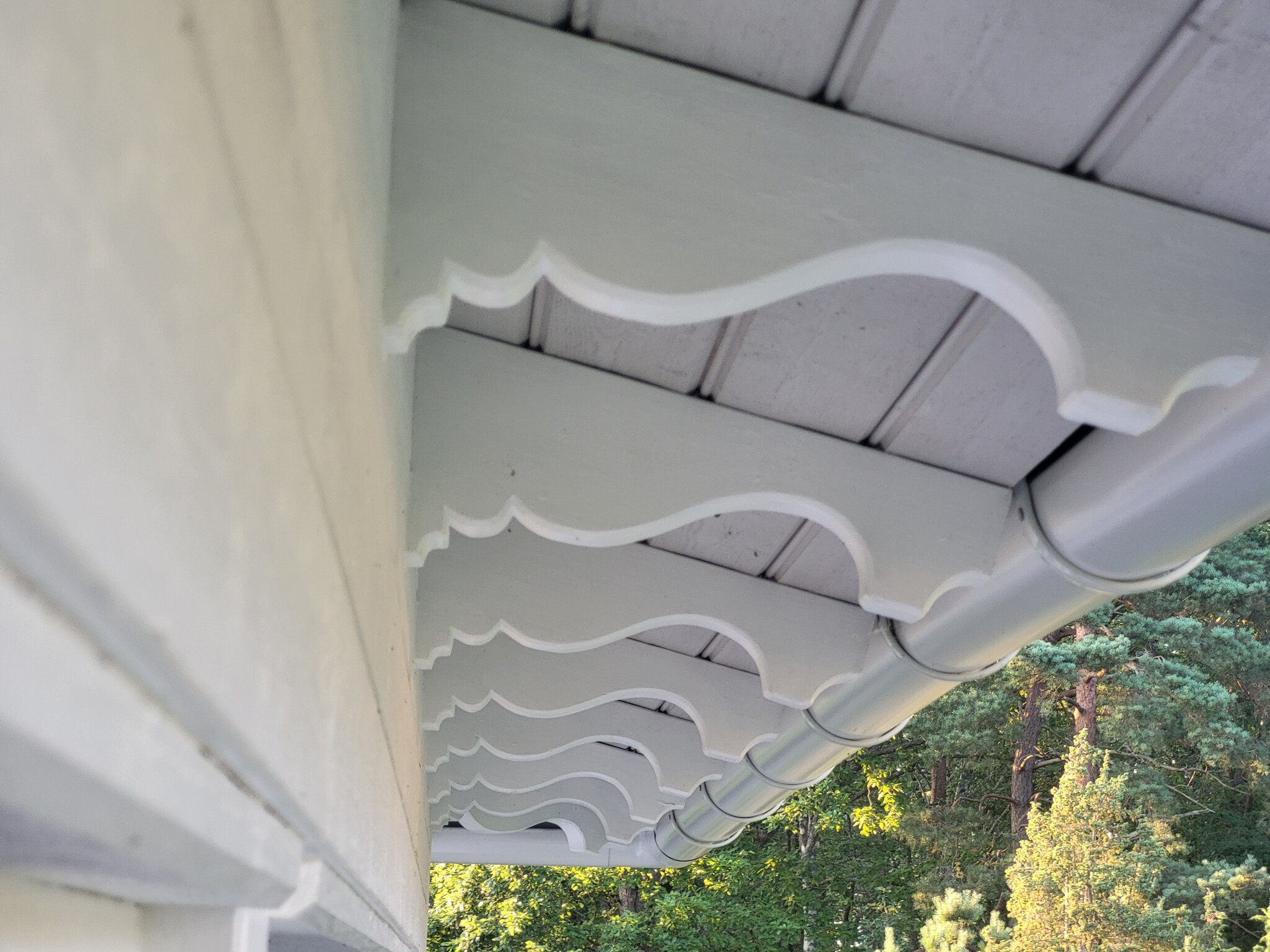

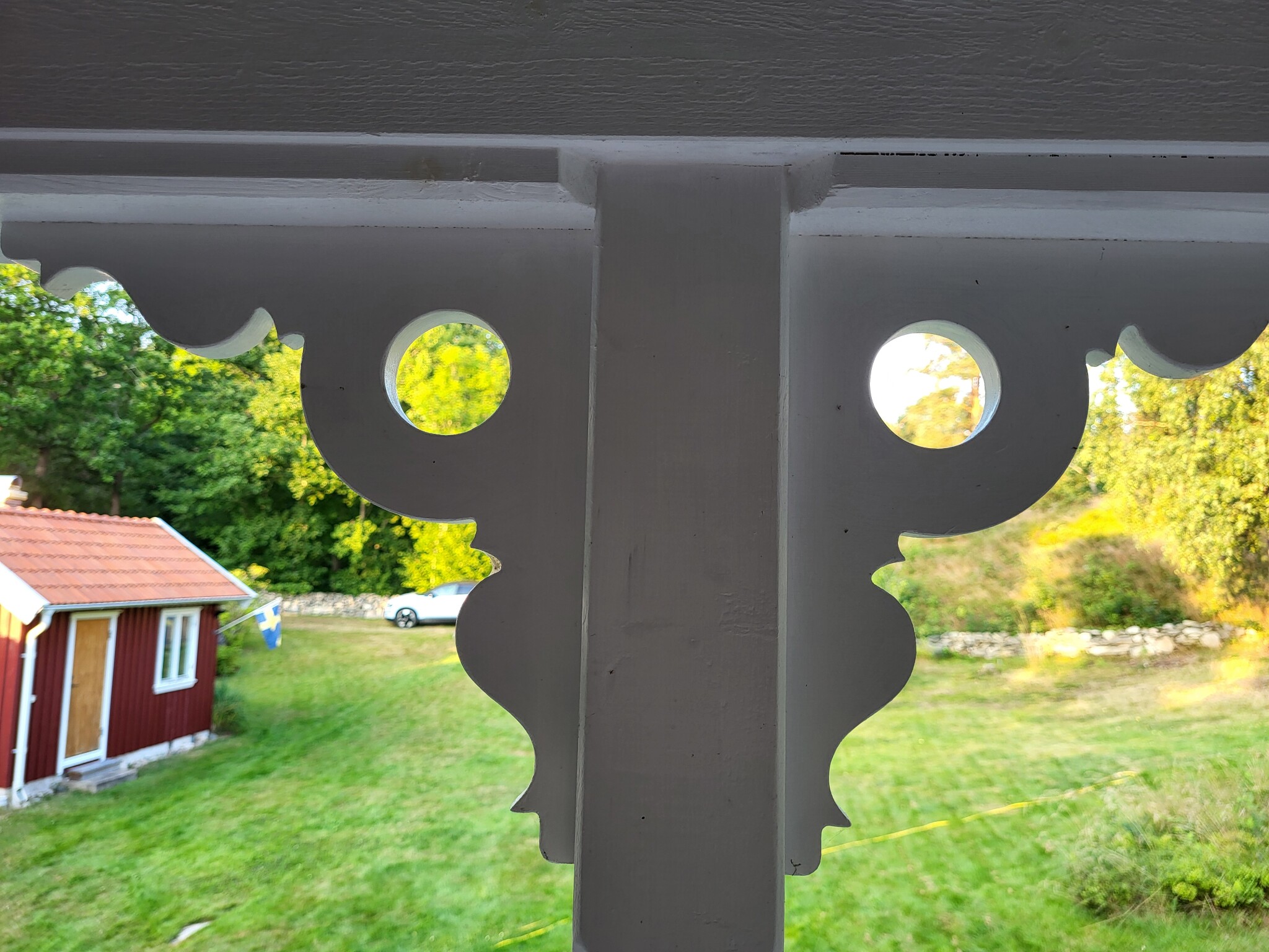

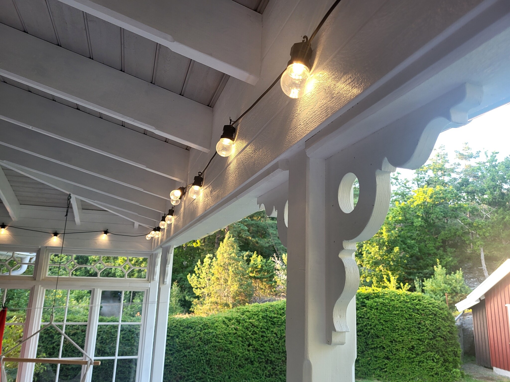

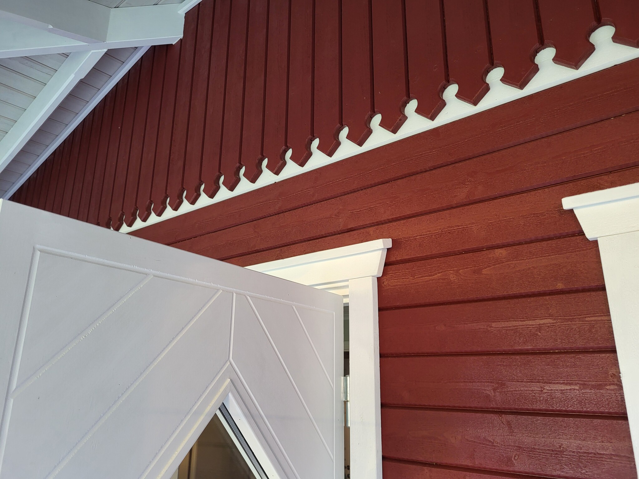

Här kommer lite detaljbilder.
Bilden visar ett uterum med träbord, rosa blommor i en champagneflaska och grönskande trädgård utanför fönstren.
Dekorativt snickarglädje under taket på en vitmålad veranda med detaljerade fönster.
Dekorativa vita taksparrar med utsmyckningar under takfot på utomhusprojekt, mot bakgrund av grönska.
Röd träfasad med vitmålad snickarglädje och dörr.
Dekorativa vita trädetaljer med utsmyckningar, sett mot en grönskande bakgrund och ett rött hus med tegeltak i ett landskap.
Takdetalj i trä med vita brädor och lamprad, röd panel upptill och en del av en glaslampa synlig.
Upphängda glödlampor under ett vitmålat verandatak med dekorativa trädetaljer och fönster, omgivna av grönska i bakgrunden.
Detaljbild av ett vitt träräcke och tre krukor med gröna växter på gräsmatta.
Detalj av vitmålat räcke med en diamantformad dekoration, omgiven av grön bakgrund utomhus.

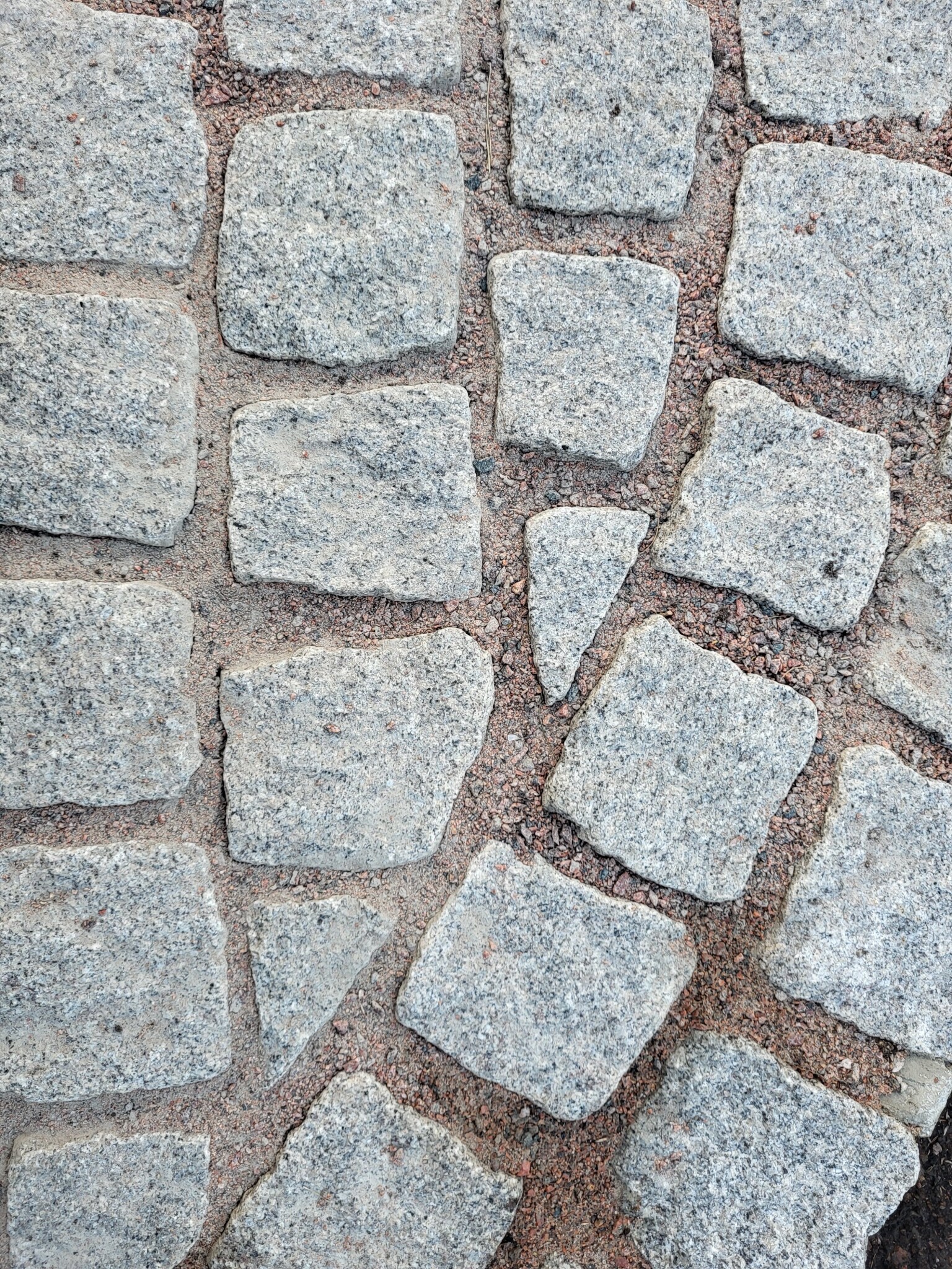

Kullerstenar lagda i ett mönster på en yta med synliga fogar av sand eller grus emellan.

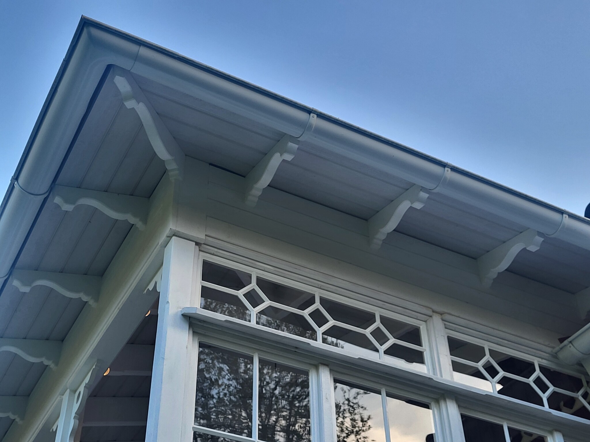

Som ett helt nytt hus!
Hur gjorde du för att sätta spröjs på fönstrena?
Newgolds och 1 till
Tack!
Det är trekantslist som sitter med SP521.
