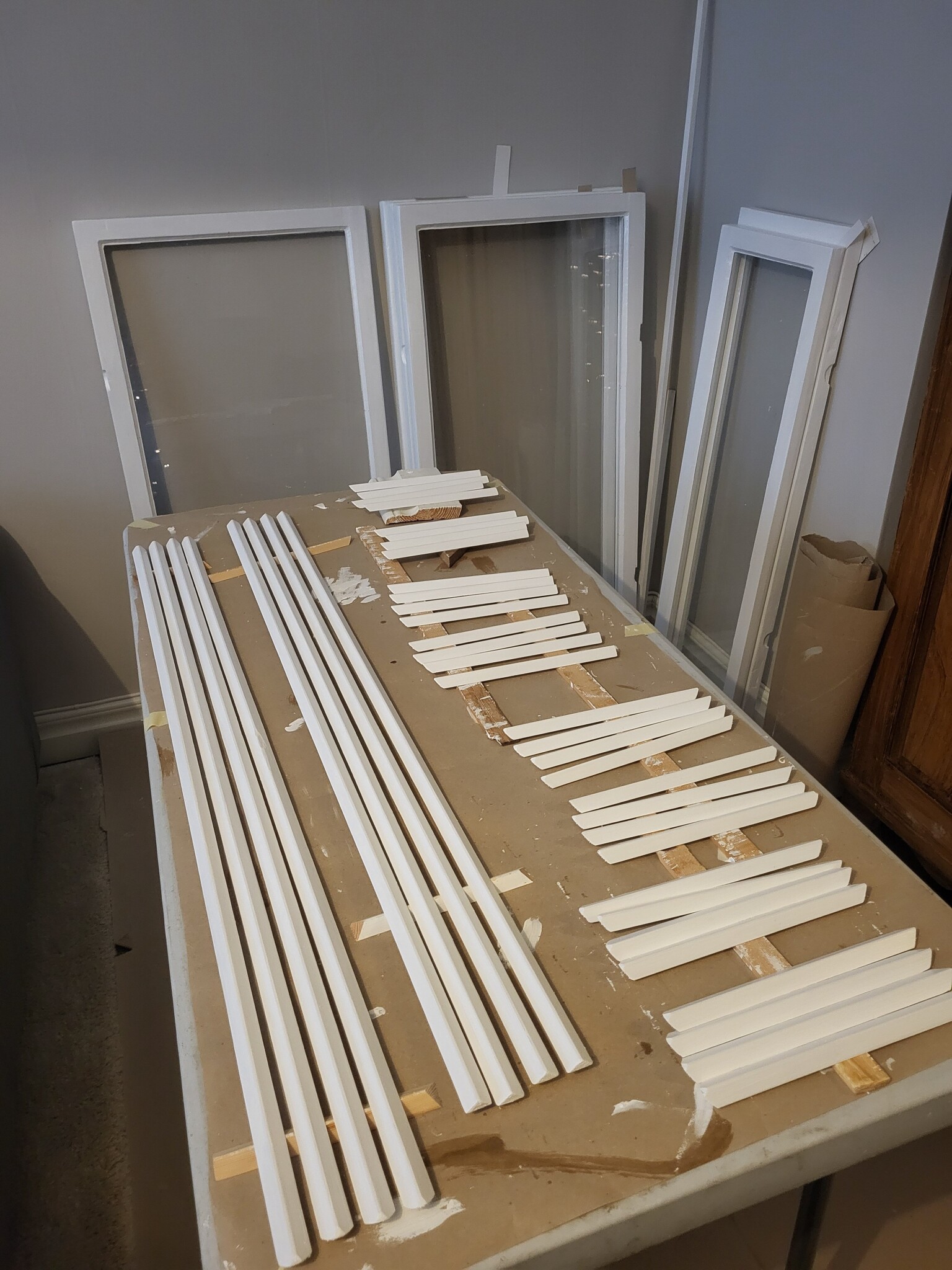

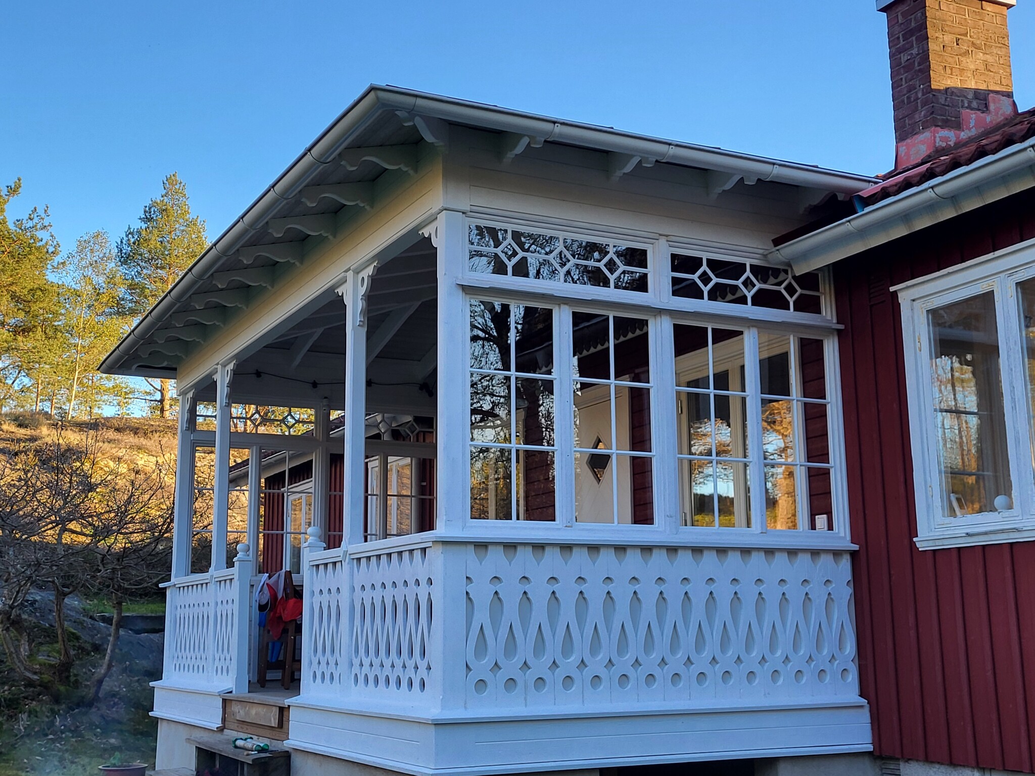

Dags för lite uppdateringar!
Under vinter har jag fixat de kvarvarande fönstren och de monterades i våras.
Vita fönsterramar och lister ligger på ett bord, redo för montering.
En nyrenoverad veranda med vita detaljer på ett falurött hus. Fönstren är nyligen monterade och trappen byggd.

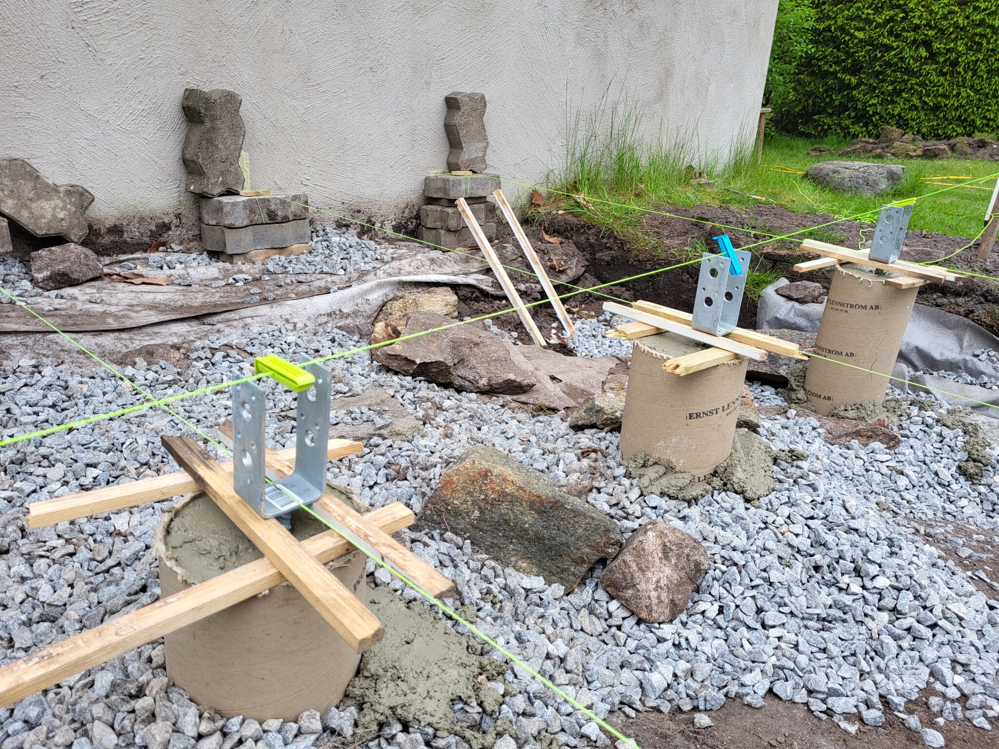

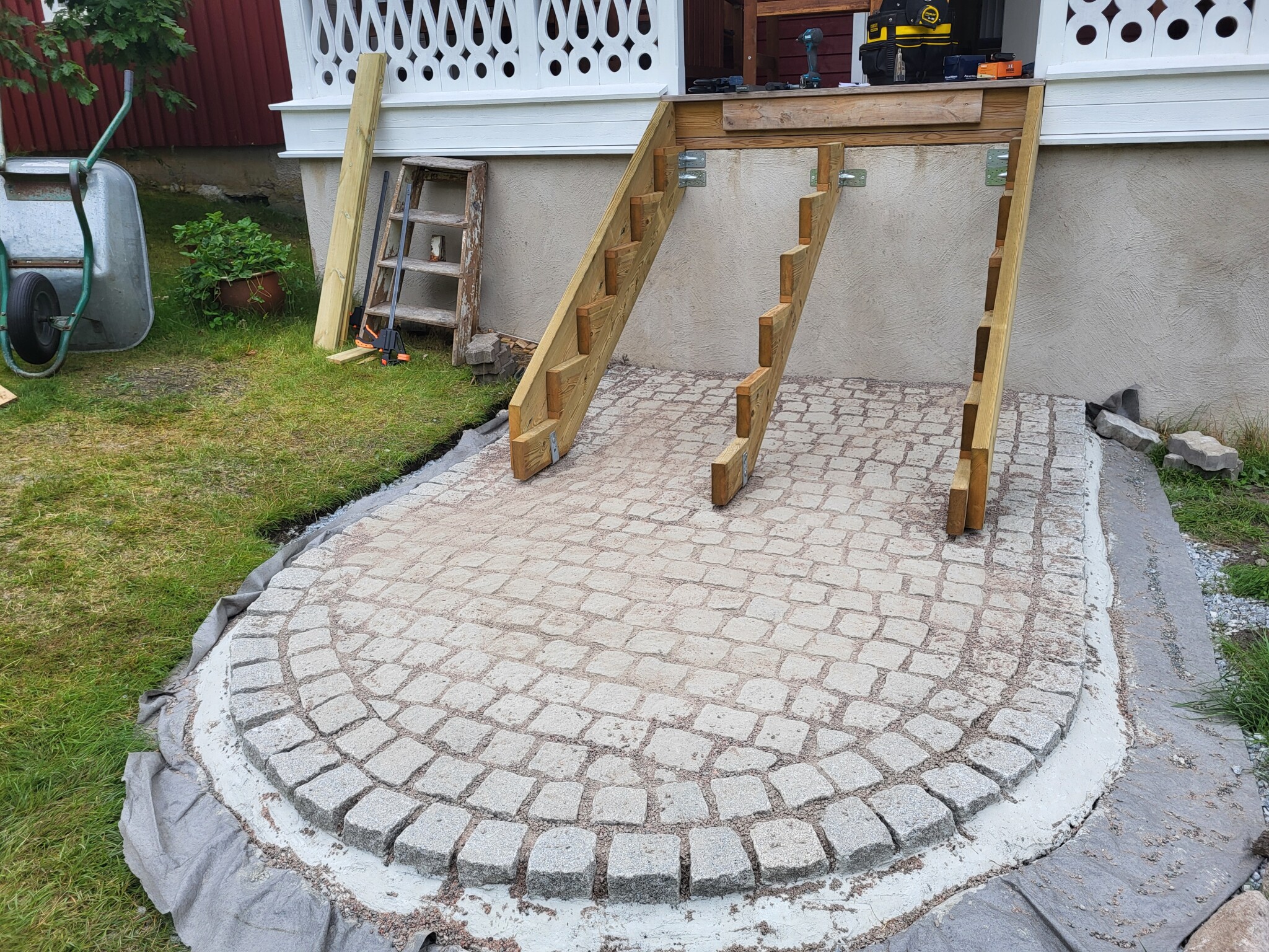

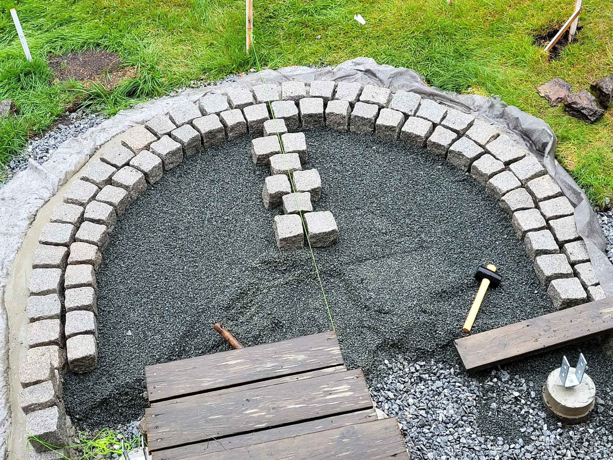

Sedan kom arbetet med att gräva ut, gjuta plintar och lägga gatsten för den nya trappen
Betongplintar med byggbeslag monterade i en grusad yta, förberedelser för ny trappa utanför ett hus.
Byggarbetsplats med halvfärdig gatstenlagd trappa, synlig gummiklubba och plankor, omgiven av grus och gräs.
Trappa under uppbyggnad med trästeg och nylagd gatsten på marken, bredvid ett vitt räcke och grönytor.

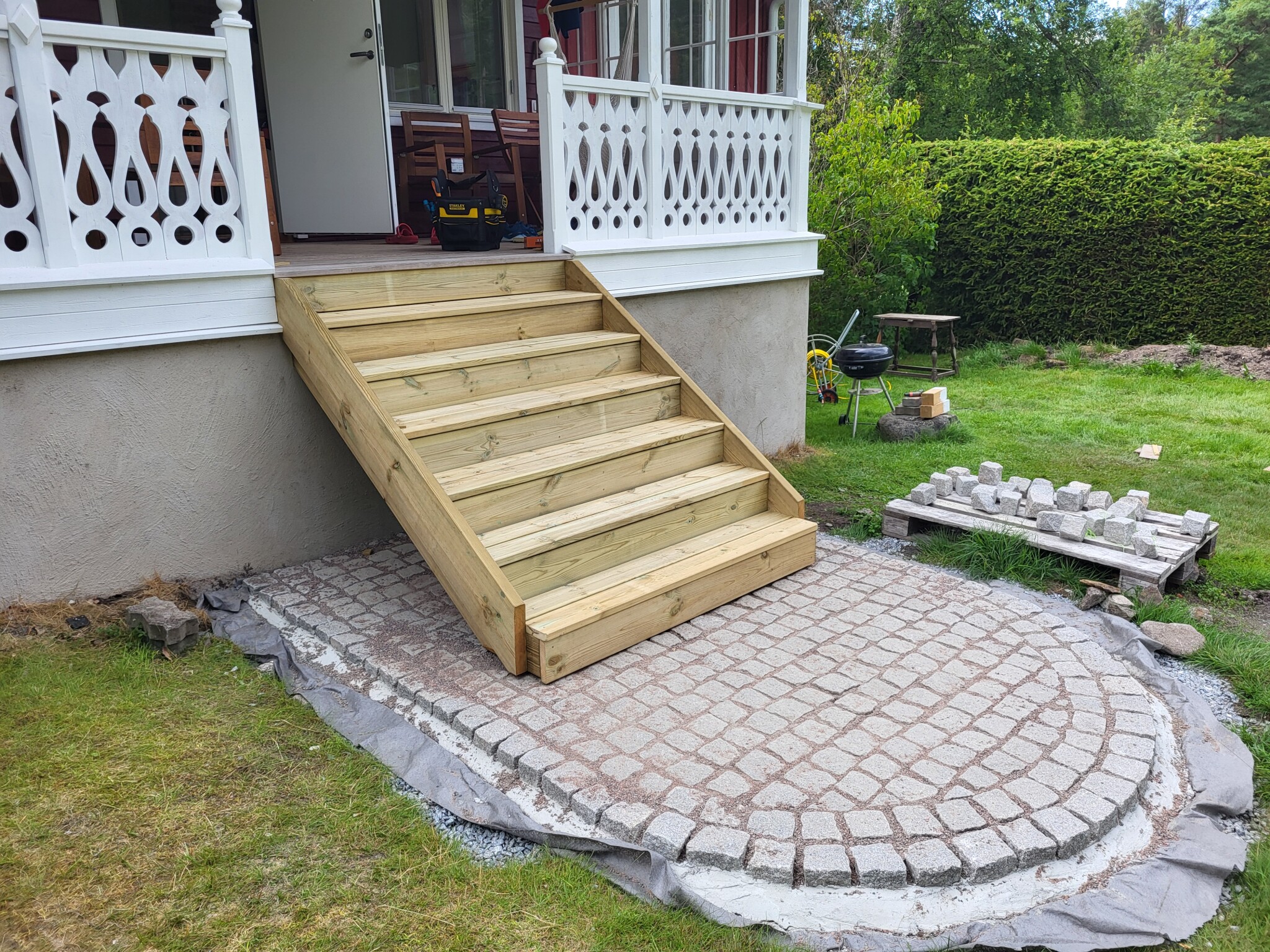

Och nu är trappan klar. Nästa steg (pun intended) blir räcken på båda sidor.
  • En nybyggd trätrappa utanför hus med flera par skor på stegen, trädgård i bakgrunden.
  • Nybyggd trätrappa leder från en veranda ner till en stenlagd yta i en trädgård.

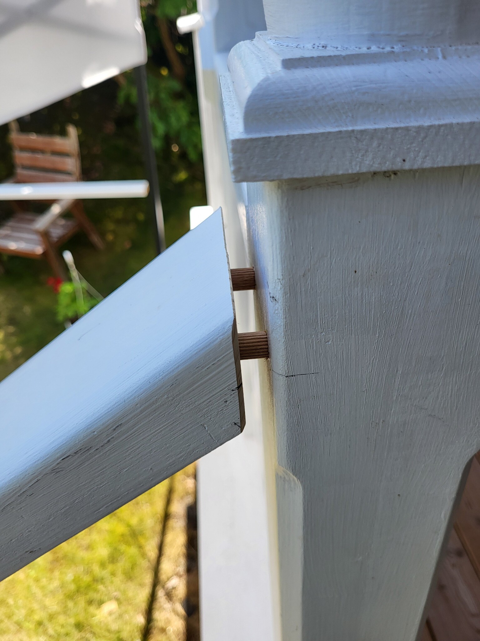

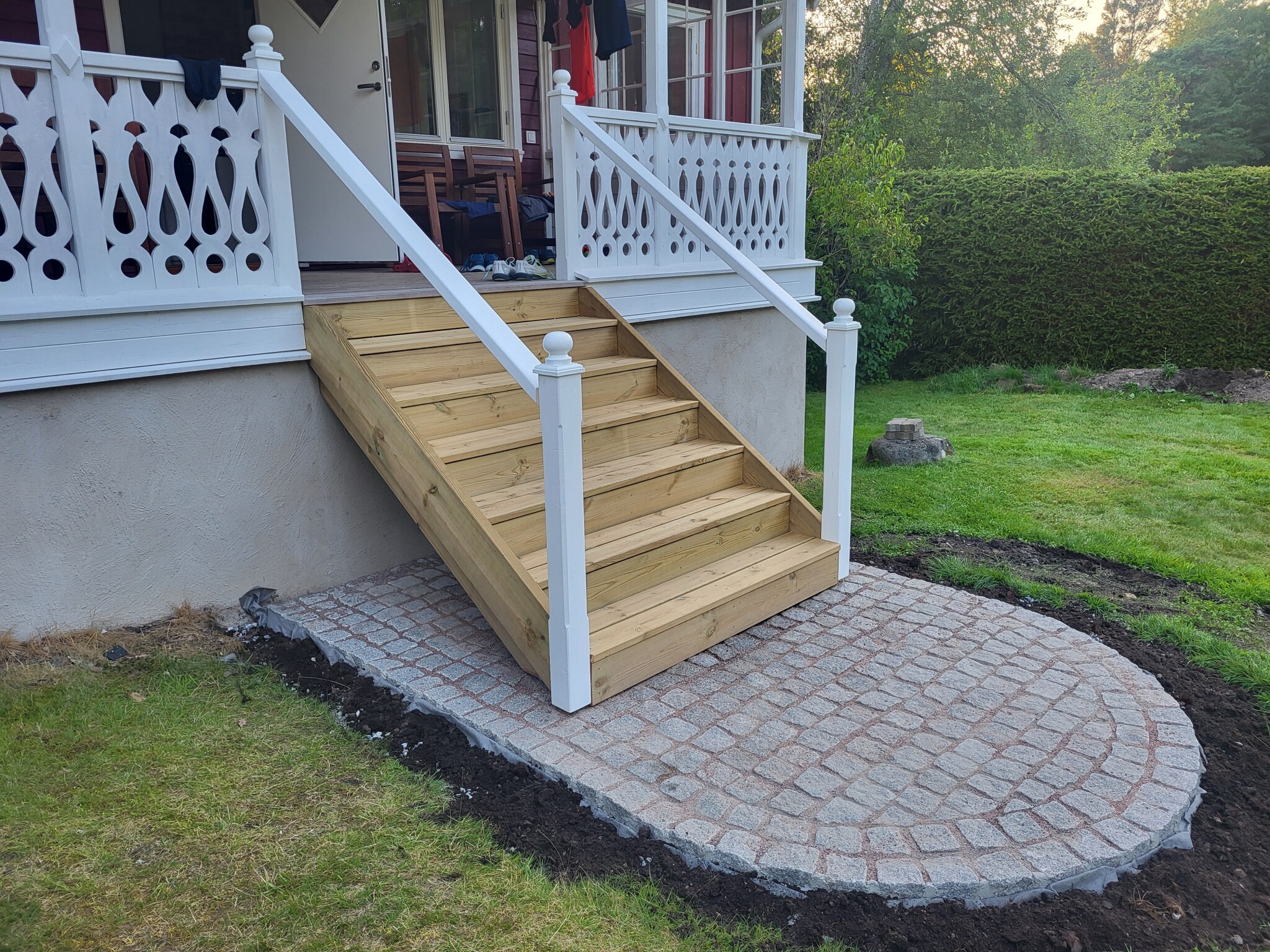

Stolpar och handledare har kommit på plats och för att slippa synliga skruvar har jag limmat och pluggat. Sista steget blir att sätta vertikala ribbor under handledaren.
Nybyggd trätrappa med vita handledare och stolpar, lagd mot husets ingång med plattlagd stenyta framför, omgiven av gräsmatta och buskage.
Vitmålad handledare och stolpe sammanfogade med träplugg utomhus. Rostfria skruvar undvikna för en ren yta, del av renoverat trappräcke.

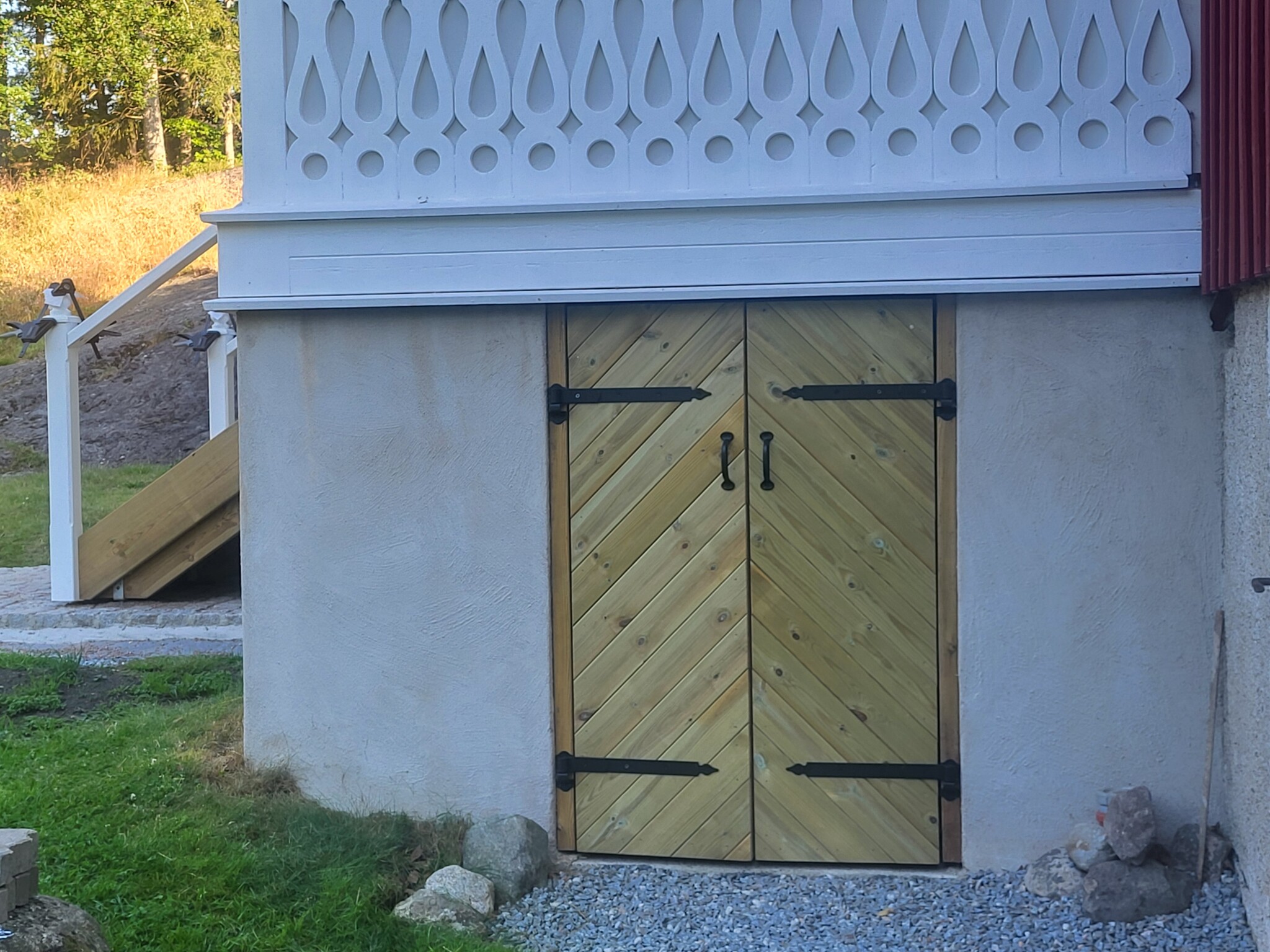

Jag har också byggt dubbeldörrar till källaren.
Träfärgade dubbeldörrar med svarta beslag leder till källaren under en vit dekorerad veranda, gräsmatta och trappa syns delvis.

Som du skriver blir det svårt med mönster och jag vill ha någon som bryter av. Så jag kommer sätta raka ribbor. Har köpt glespanel som jag kommer olja och måla.
