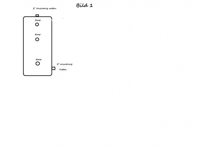

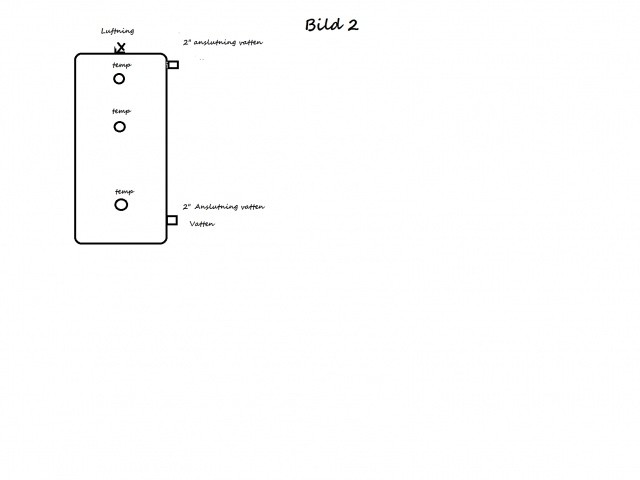

Funderar på hur jag ska göra när jag svetsar m farmartank till acctank !
vad tror ni bld 1 eller bild 2 eller annan variant
Alltid vattenanslutningarna i sidan och avluftning i toppen om tanken är ansluten mot pannan för undvika problem. Sätt den nedre anslutningen max 50 mm från botten och den övre max 50 mm från toppen. Med lite diameter på tanken ryms många kilowattimmar i en miss på de måtten under en hel vinter.
Om tanken fylls från en annan tank (som redan är avluftningssäkrad enl. ovan) via avstick neråt så kan man mycket väl ansluta i toppen som Du ritat och på så sätt kräma ur den sista Kw:n.
