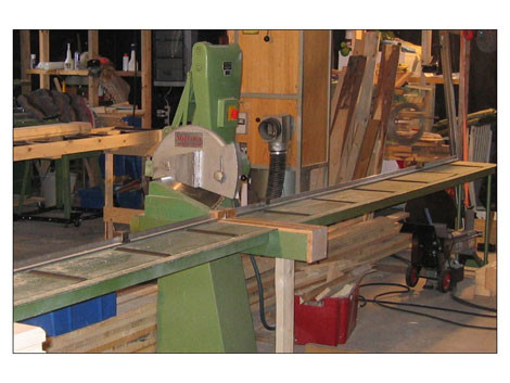

Ibland blir man lite mörkrädd när man får se vilka maskiner det finns där ute.
Ta denna på blocket tex... Jag hoppa verkligen att han inte får den såld till någon glad hemmafixare.
http://www.blocket.se/kalmar/Byggsag__klyvsag__elmotor_34947192.htm?ca=22&w=2

Min far hade något liknande i 40 år han hade alla fingrar kvar jag klöv läkt till min loga på den och jag har fingrarna kvar. Maskiner är inte farliga det är handhavandet som är farligt om man bär sig dumt åt. Jag hade en granne som jobbade på snickeri och han hade inte så att han kunde peta sig i näsan om han inte klämde en pinne i handflatan. Svågerns svärfar har jobbat på snickeri i hela sitt liv och han har inte en skråma på sina händer. Det är inte maskinen som är farlig det är handhavandet.
Handhavandet är otroligt viktigt. Men det betyder inte att olika maskiner inte är olika farliga. Vissa maskiner kan du göra fel med, och fortfarande ha alla fingrar kvar. Med andra maskiner räcker det med ett mycket litet misstag för att man ska skada sig. Maskinen på bilden är en av de farligaste varianter av en klyvsåg som jag har sett.J.B. skrev:
Håller fullständigt med Daniel, sågen ovan räcker det knappt att vara försiktig med.
Klyvkniv saknas
Klingskydd saknas
Klungan går inte att justera i höjdled
Anhållet är nog omöjligt att få parallellt med klingan
Obegripliga stopp i slutet o början på sågbordet som tvingar dig att lyfta ämnet
Oskyddad remdrift
nödstopp sakans
Vart lite av finn fem fel

Att någon haft turen att klara sig igen om decennier av användande av en maskin är knappast ett bevis för att handhavandet är enda orsaken till olyckor.J.B. skrev:Min far hade något liknande i 40 år han hade alla fingrar kvar jag klöv läkt till min loga på den och jag har fingrarna kvar. Maskiner är inte farliga det är handhavandet som är farligt om man bär sig dumt åt. Jag hade en granne som jobbade på snickeri och han hade inte så att han kunde peta sig i näsan om han inte klämde en pinne i handflatan. Svågerns svärfar har jobbat på snickeri i hela sitt liv och han har inte en skråma på sina händer. Det är inte maskinen som är farlig det är handhavandet.
Maskinen på bilden har dels rena fel alt. saknar delar, endera lär vara orsaken till att bordet ser ut som det gör. Sen saknas det skyddsanordningar; klingskydd, klyvkniv och remskydd. En av skyddens viktigaste funktioner är att hjälpa till vid oväntade situationer som gärna uppstår vid klyvning pga spänningar i virket, och inte minst främmande föremål i virket som spikar, bult etc.
Med detta inte ens antytt att handhavandet inte är avgörande för säkerheten. Inga skydd i världen kan skydda en användare som är vårdslös eller okunnig.
Kan man som privat säljare av en sån där farlig såg göra sig skyldig till något brott? Den är ju även för en lekman uppenbart farlig. Det vore ju inte rimligt att det är lagligt att utsätta andra för en sån uppenbar fara? Det är ju lite som att sälja en bil utan bromsar och påstå att den är i "befintligt skick"
Jag spetsade till det lite. Givetvis så kan maskiner och verktyg vara farliga men det är ändå handhavandet som avgör om det blir en olycka eller inte. det är inte maskinen eller verktyget som skadar oss det är den som håller i det.
Det förutsätter ju dock insikt hos säljaren om att maskinen är farlig, och tyvärr så kan man ju inte lagstifta om minimi-intelligens, inte ens för att få använda internätet för att t ex sälja underligheter. (Eventuellt är det sistnämnda orsaken till att så många datornerdar tycker illa om windows och mac, det är så enkelt att använda att tom idioter kommer ut på nätet.)mattiasp skrev:

Gamla tiders pendelkapar är inte heller att leka med, finns många husfabriker som kör med dessa än, så även på mitt jobb där det finns ett antal såna. Jag använde en åtskilliga timmar i veckan och det gäller och ha huvudet med sig och inga fingrar i vägen för det är minsann inga dödmansgrepp på en sån och inget klingskydd heller för den delen. Men de går snabbt att jobba med en sån.
Kan mycket väl vara så att denna säljare inte har en susning om hur farlig sågen är. Arvegods eller att han köpt en fastighet där eländet stod. Uppenbarligen så har han iaf ingen koll på värdet.mattiasp skrev:
