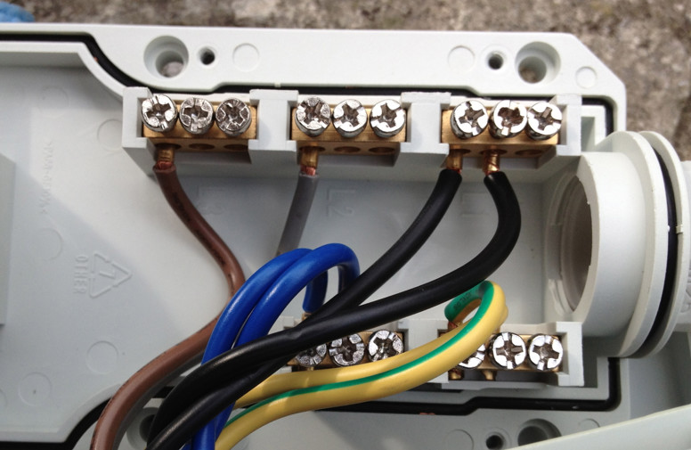

Man blir ju lite förvånad - men kanske inte borde bli det - när man öppnar ett CEE-uttag från Malmberg och möts denna syn.. :x

Lika lite som om man öppnar nått annat och man har svart brun vit som fasföljd eller brun, svart, vit (gammal orginal svensk fasföljd). Lite besvärligare när man får det amerikanska med två svarta och en brun men eftersom vi vet att det förekommer alla varianter så lyfter vi inte på ögonbrynen.

I mitt tycke inget att orda om (gällande bilden), "han" tycker nog att färgföljden är fel. Och jag tycker jasså?

Färgföljden kan man väl leva med, men det är irriterande att behöva inspektera donet för att säkerställa att fasföljden inte blri fel när märkning och färg inte stämmer.

Jag som är av den nyare stammen av elektriker hade blivit lite förvånad också.
Svart, grå, brun brukar man aldrig se som färger för fasföljd.

Det som man ser i uttaget är en kopplingsplint, jag undrar hur många som bryr sig om att färgerna ligger i en viss ordning i en kopplingsplint.
spik99: Det är fasföljden han menar.. Brun på L1 osv...
Är det inte det jag skriver?? Eller med andra ord vem bryr sig om fasföljden i en kopplingsplint, Hur blir det med fasföljden i tex. en dosa där man kopplar med tex. Wago.
Och vart skulle L1 L2 och L3 ligga fasföljden är från vänster till höger eller uppifrån och ner, så kopplar man "rätt" men vänder på uttaget ett halvt varv blir det fel. Ska man då flytta trådarna för att få rätt fasföljd?

Nu överreagerar du bara, mycke_nu ... ;)
Och förstår man inte hur man ska hantera det där bör man nog inte alls öppna uttaget. :D

Nu missade du nog poängen..
Om plinten är märkt L1,L2,L3 så vill i alla fall jag gärna att färgerna stämmer överens med detta. Inte för att det "skall vara så" utan för att det man inte vet vad som gäller utan att kolla hur uttaget är kopplat internt. Något som jag inte tycker jag skall behöva göra.

Ja, det är knepigt det här med plus och minus och alla sladdar hit och dit.. :screwy:

Visst hade det varit lite snyggare med brun till L1, osv
I en perfekt värld ... jaja ... ;)
Förövrigt är fasföljden rätt i det uttaget, oavsett.
Det är bara lasterna som kommer på andra faser.

Mjna, det vet du inte om du inte kollar hur det är kopplat i bottenkontakten för att se om det är fel på bara ett eller på två ställen, och det var poängen. Om alla tampar hade varit rosa hade jag inte bråkat. :)
