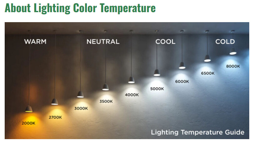

Jag skulle absolut valt 3000k av de två. Ljuskvaliteten skiljer mycket mellan tillverkare så även 3000 kan upplevas som ett gult eller grönt ljus jämfört med till exempel dagsljus. Så mitt råd är att köpa något från en känd tillverkare. Det man ska tänka på är hur ljuset används. I kök kan det vara att man behöver både ljus för när man arbetar och dekorativa ljuskällor om man vill ha det mysigt när man äter till exempel.K Kane skrev:

Pratade med dem i går. Valet är upp till mig, båda funkar bra för de flesta. Fick denna som hjälp,A Andreas_jti skrev:
Har 3000K i ett badrum i downlightsen (också från hide-a-lite) och tycker mig inte skönja gult i ljuset som i bilden.

I Sverige är vi så vana vid varmvita ljuskällor som 2700 K och 3000 K att vi brukar uppfatta dem som vita. I Sydeuropa, där man hade mycket lysrör i stället för glödlampor, så tycker de att t.ex. 5000 K är normalvit och att vi har väldigt gult ljus här uppe.
När det gäller LED och färgtemperatur är det inte så enkelt. De flesta tillverkare har färgkordinater som även visar hur mycket de avviker från Kelvinkurvan. Många tillverkare har medvetet valt kordinater som ger ett vitare sken jämfört med normalt. Det som då händer är att du beroende på tillverkaren kan få både ett gulaktig ljus och ett vitt ljus med samma Kelvintal. När det gäller bilden så blir den missvisande då ögat snabbt anpassar sig till ljuset i ett rum så det som relativt ser gult ut i ett sammanhang kan se vitt ut i ett annat. Allt beroende på vilket ljus man har som referens. Människan är anpassad för ljuset utomhus vilket gör att ögat lätt kan anpassa sig mellan kallt och varmt ljus precis som i naturen.K Kane skrev:
