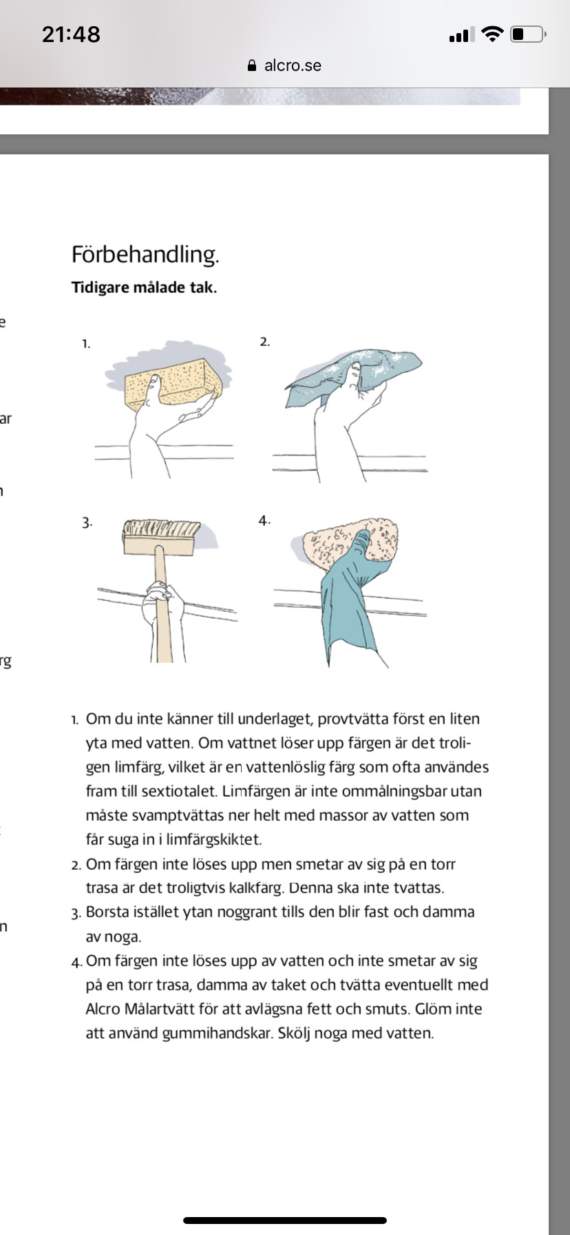

Hur är lager 1? Kritar? Min gissning är att lager 2 inte sitter bra emot lager 1 så när ni målar så blöter ni upp färgen och således släpper den, jobbig sits, en Alkydgrund likt Alcro Kraft/Beckers non drop, kanske kan fungera som spärr.
Lager ett kritar. Lager två är möjligtvis limfärg, men jag upplevde inte att den löses upp av vatten, varför vi tvättade av med målartvätt och rollade efter att ha skrapat & spacklat bäst vi kunde. Vi fick info från färgaffären att det kunde vara någon äldre oljebaserad färg som andra lager.
Nu verkar det ju dock som att lager två löses upp av takfärgen vi rollat, är det med största sannolikhet limfärg under det rör sig om då?
Är det enda alternativet att försöka riva ner allting igen och börja om med Alkydgrund / non-drop? Finns det någon risk i så fall att det blir "flammigt" kring det senaste lagret som fäst bra på spacklade delar?
Helst undviker vi såklart att börja om men vi vill ju också att det skall hålla och se bra ut.
Stort tack igen för svar & tips!

om det är lite diffust vad det är för färg i taket så borde man väl målat med nån spärrgrund först då?
Säkerligen. Det var dock ingenting man trodde skulle vara nödvändigt från färgaffären/bekanta. Varför vi sitter i denna sitsen och ber om hjälp/tips angående nuvarande situation istället..!S Stefan1972 skrev:

Hade problem att det släppte på vissa ställen. Fick rådet att lägga på ett tunt lager ny takfärg.
Efter att gjort det gick det bra att lägga på tjockare lager.
Kan vara så att du har ett sämre läge och då är det bara att slipa ned den färgen som inte är bra eller ett nytt ytskikt.
Sätter du gipsplank behöver man bara spackla över skruvarna.
