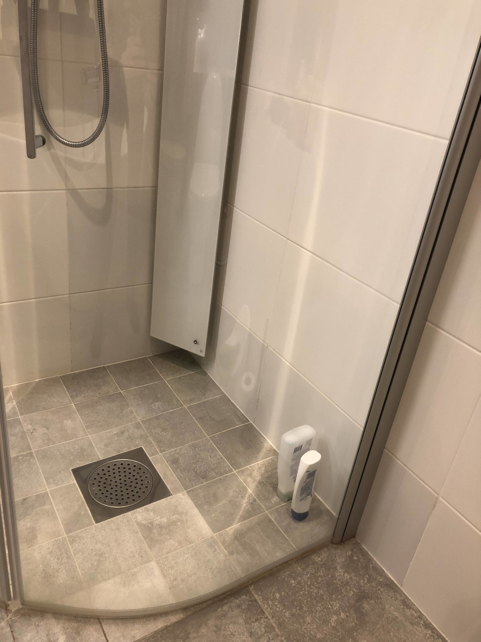

J Jörgen Ö skrev:
Ja att det skulle komma in 4st plattor med annan bränning i ett o samma paket har jag då aldrig
varit med om efter 35år som plattsättare.....
Och att som plattsättare försöka se denna svaga nyansskillnad när man sätter plattorna är i princip omöjligt!
Sitter dessa 4st plattor sas ihop på en o samma vägg?
Tänkte att dom kanske av ngn anledning har fått byta dom, och då tagit 4st plattor från ett annat paket?
Alla plattor sitter långt ner i duschhörnan. Två plattor längst ner bredvid varandra och sedan två plattor på andra sidan, den ena längst ner och den andra över. Så de sitter i närheten av varandra. Det känns som att det är en ny kartong han har öppnat upp med annan bränning.
Nu ser jag ju verkligen skillnaden och tänker att han också borde ha sett det. Å andra sidan gick vi ju och synade på besiktningen utan att tänka på det. Det var ju i och för sig helt överväldigande att se sitt hus första gången klart.

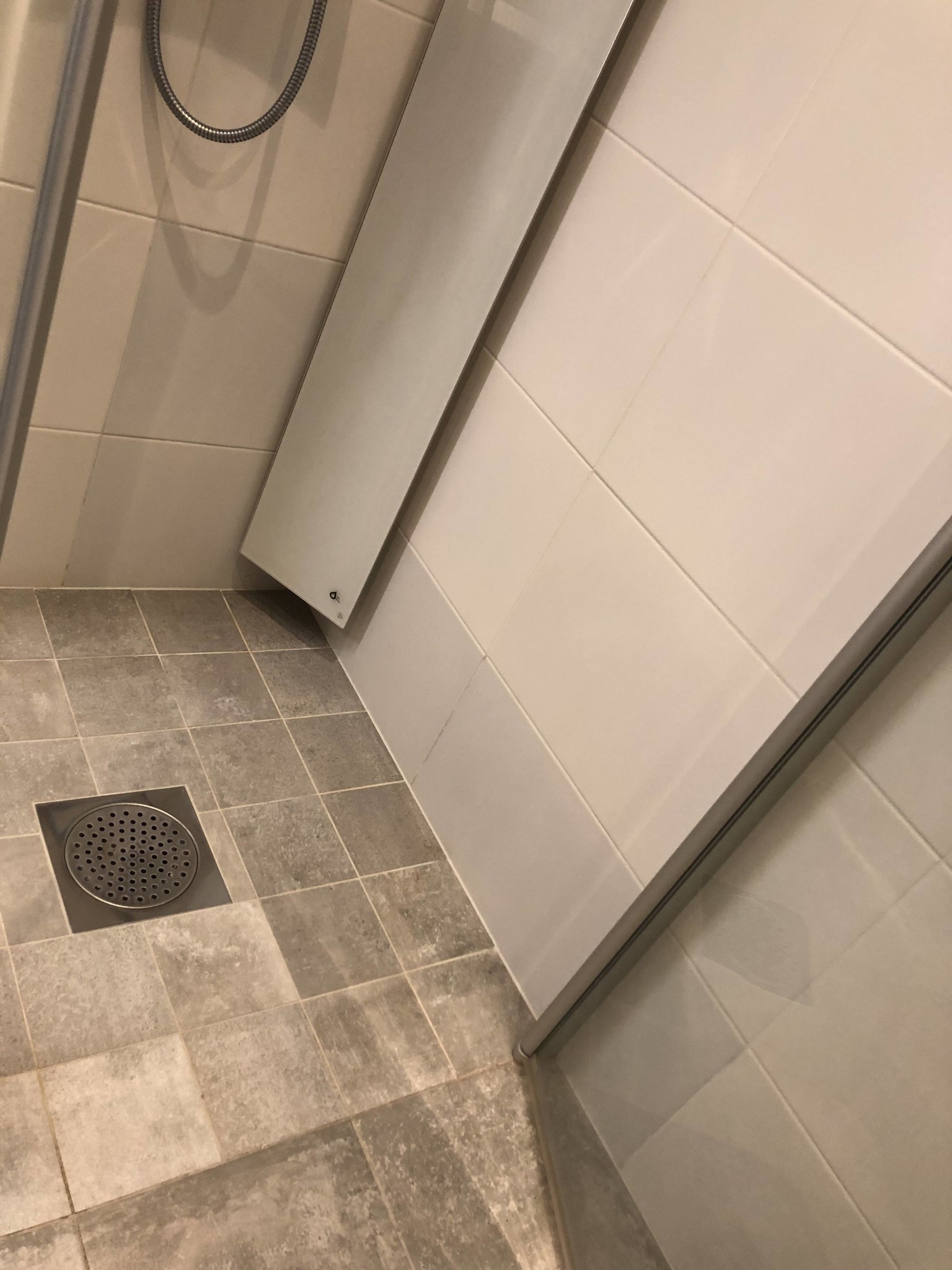

Så här ser badrummet ut. Det var visst fem plattor när jag räknade lite noggrannare.
  • Hörn av ett badrum med vita väggplattor, fem grå golvplattor och en rundad duschvägg.
  • Hörn av ett badrum med beige kakelväggar, grått klinkergolv, duschhörna och metallgolvbrunn.
Det där va inte snyggt, det hade jag retat mig på. Nyfiken fråga: vad är det för något du har i hörnet?
Det där är ju garanterat materialfel, glasyren som det är fel på.
Tillverkaren/ importören ska stå för det

Nu har jag pratat med affären som menar på att man kan knacka bort dessa plattor och ersätta med nya. Att det sitter en glasfiberduk som gör att det är möjligt. Jag trodde det var ett stort nej, nej att göra det. Vad säger ni andra?
Rent teoretiskt så kan det gå, och visst är det så att det finns större chans att det lyckas utan att förstöra tätskiktet iom det sitter en folie. Men, frågan är vem som vill utföra det, som då samtidigt måste stå för garantierna?
Och finns det lika/samma bränning att få tag på?
Helt ok känns det väl inte men om någon kan ge garantier så behöver egentligen inte vi bekymra oss. Tänker också att det vore bra om någon kunde besikta fuktspärren innan de sätter upp det nya kaklet. Kan man se med blotta ögat om det är intakt?
Den som ger dig garanti idag kan ha gått i konkurs imorgon.
