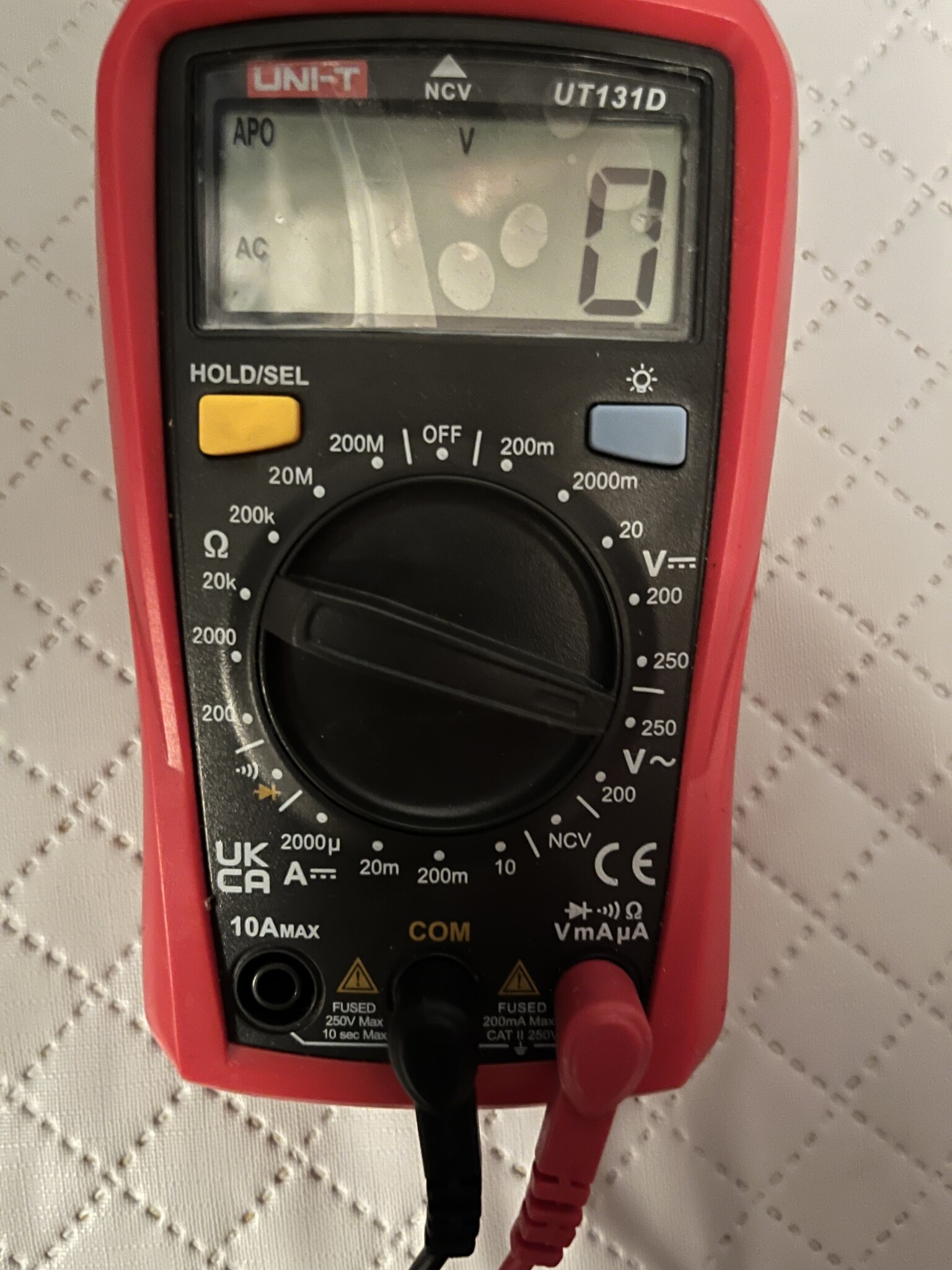

Hej
Undrar om någon vet vilka färger som är vad.
Gul/grön vet jag är jord
Och metalltråd är skyddsjord
Men vad är resten?
Det är ett gammalt hus 1946 , gamla kablar
Det såg ut som de två sista bilderna innan
Som många andra redan skrivit är det livsfarligt att göra fel. Men det krävs inte så mycket kunskap för att göra rätt.
Att det bara är en nolla till 3 faser beror på att det är växelström. Strömmen liksom blinkar av och på 50 ggr/ sekund. När två fas är av är en annan på, grovt förenklat.
Mellan faserna är det 400V
Mellan fas o nolla är det 230V
På bilden är en multimeter från Jula.
Inställd för att mäta 230 V växelström.
V = Volt. Det liggande S = Växelström.
=. Är likström, bra att ha för att mäta 12V på bilen.
  • Multimeter från Jula inställd för att mäta 230 V växelström, med röd och svart kabel.
Tack för ditt svar. Du skrev så att det är lätt att förstå
