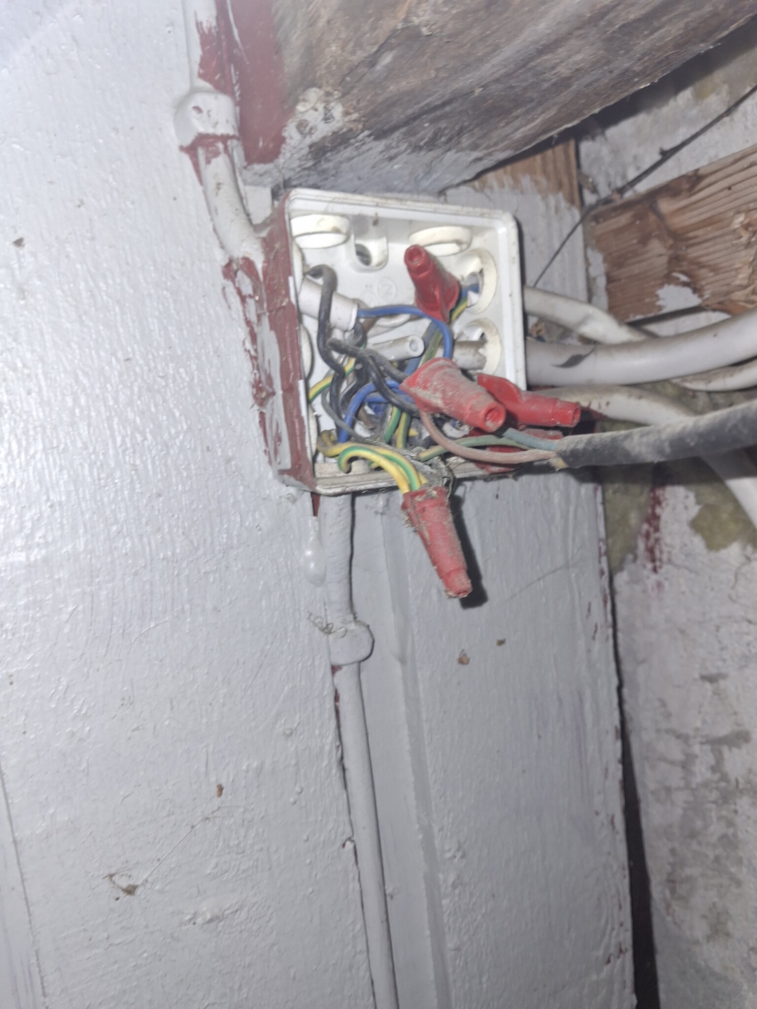

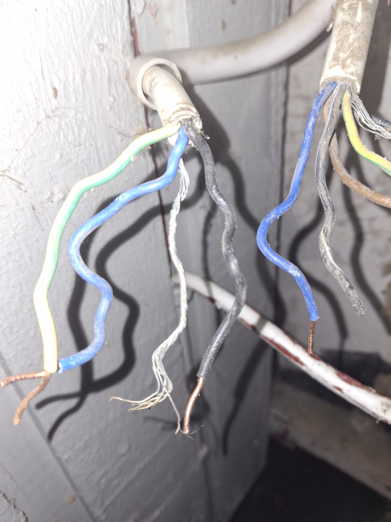

Hej
Undrar om någon vet vilka färger som är vad.
Gul/grön vet jag är jord
Och metalltråd är skyddsjord
Men vad är resten?
Det är ett gammalt hus 1946 , gamla kablar
Det såg ut som de två sista bilderna innan

Färger på elkablar kan i stort ha vilken funktion som helst. Det går inte att säga med bestämdhet att en viss färg har en viss funktion, till och med gulgrön kan vara annat än jord även om det inte skall vara så. Enda sättet är att mäta och titta i tidigare dosor och på den vägen försöka hitta resp. färgs funktion.
Tack. Jag satte till två bilder till, hur det såg ut innanR roli skrev:Färger på elkablar kan i stort ha vilken funktion som helst. Det går inte att säga med bestämdhet att en viss färg har en viss funktion, till och med gulgrön kan vara annat än jord även om det inte skall vara så. Enda sättet är att mäta och titta i tidigare dosor och på den vägen försöka hitta resp. färgs funktion.

Som sagt metalltråden är INTE skyddsjord, det är en biledare som kan kopplas till jord.
Men gulgrön som "skall" vara skyddsjord får man inte lita på, bara baserat på färgen. Det måste kontrolleras. Kopplar man skyddsjord fel så kan det bli akut livsfarligt, människor har dött pga. antagandet att gulgrön är jord.

Dom där kablarna och dosan ser inte gamla ut, kanske 80 -90 tal som tidigast. Köp bara en multimeter, det är enkelt att kolla spänningen.

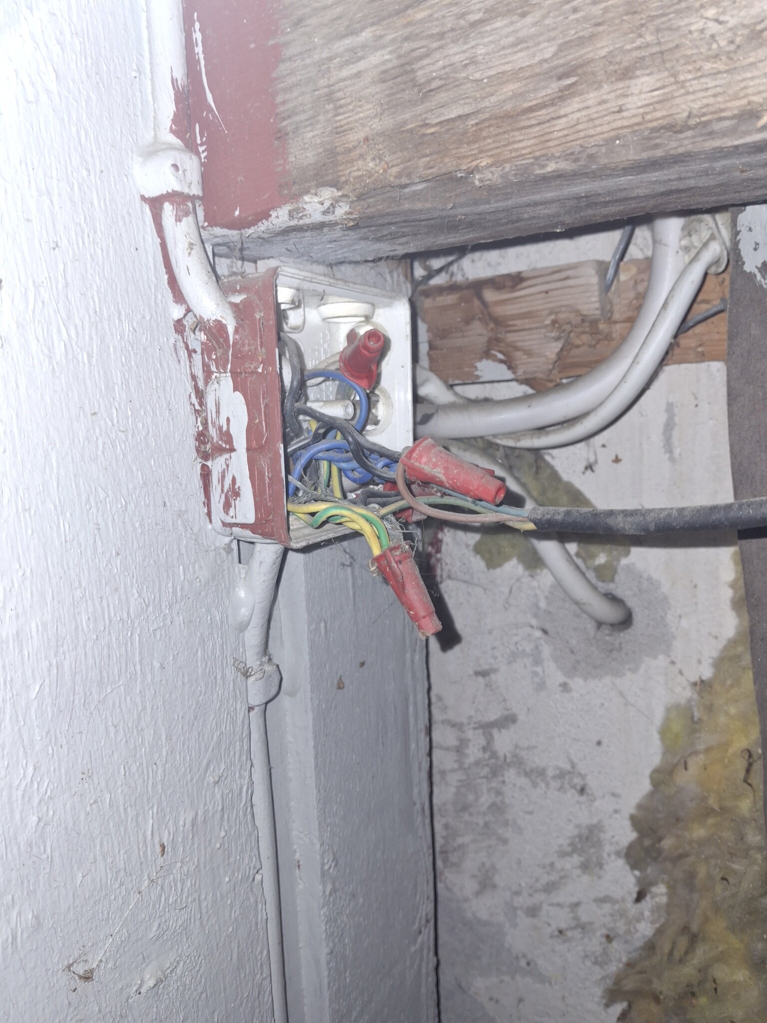

Om du inte vet hur man hanterar en multimeter så skall du inte ge dig på att koppla heller. Tomtehattarna (de röda skarvklämmorna) kräver ett visst handlag för att fungera ordentligt och det verkar inte som om du inser riskerna med dåliga kopplingar.S Smulan_77 skrev:
Det är bra att du ber om hjälp på ett forum men det vore ännu bättre om du bad någon om hjälp som kan visa dig.
Jag har aldrig använt en multimeter. Men någon gång måste jag lära mig. Därför frågar jag.zarkov skrev:
De två sista bilderna (med hattarna), så såg det ut innan jag tog isär kablarna. Det är hur det gamla var kopplat. Men det var en röra och stack rakt ut ifrån väggen utan skydd.

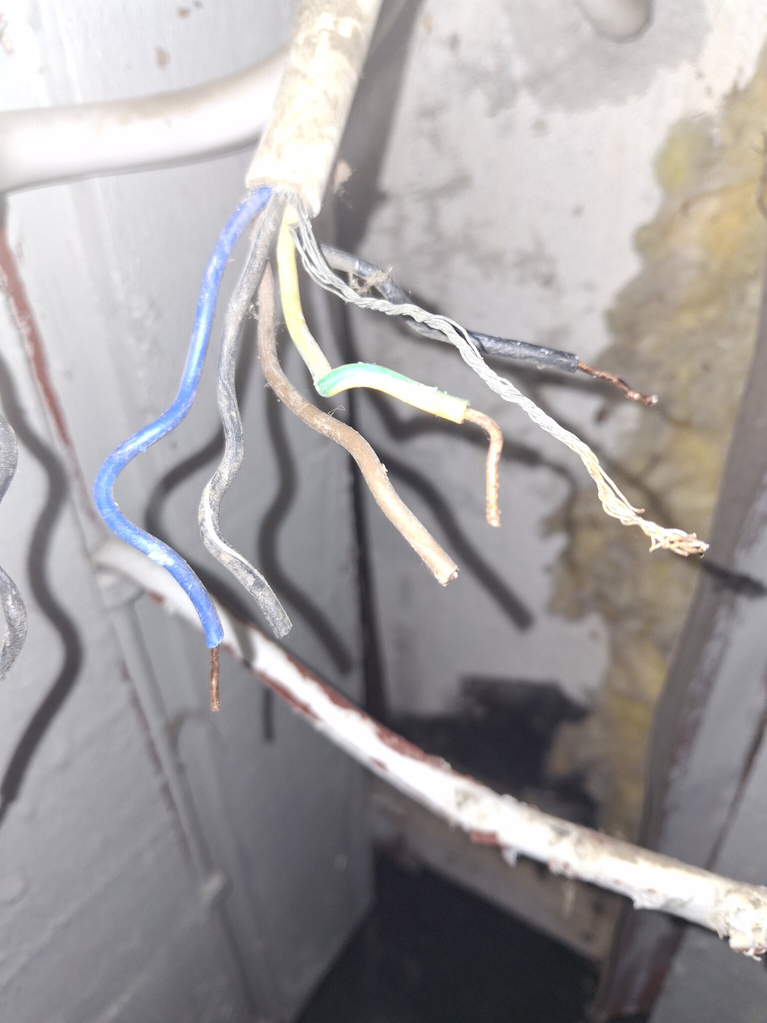

Hur (med vad) hade du tänkt koppla ihop trådarna när du bytt dosa?
Jo, det är sant att det är bättre att få visade i praktiken.zarkov skrev:
Grön/svarta och metalltråden på jorden.
Svarta o svart.
Blå och brun.
Kollade på den gamla kopplingen, men det var så rörigt.
Så därför frågar jag här, innan jag gör något dumt
