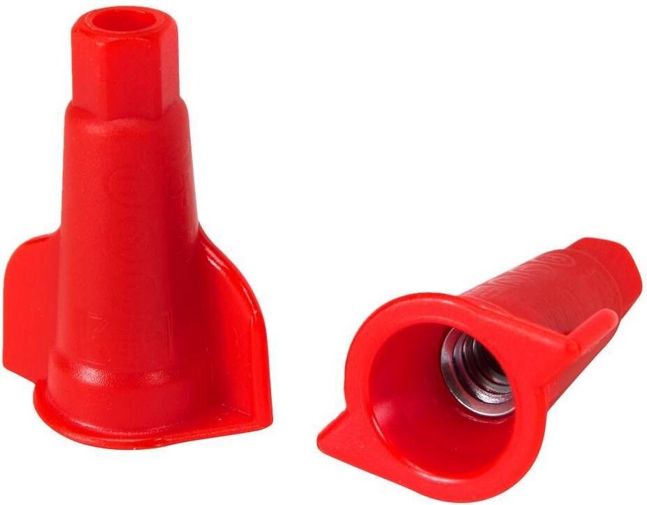

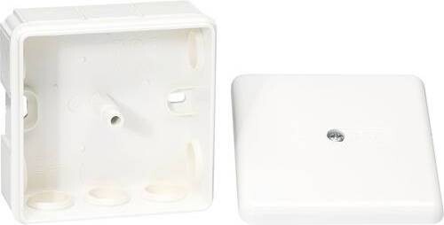

Skilj på kopplingsdosa och kopplingsklämma:S Smulan_77 skrev:
Dosa:
Klämma (tomtehatt/torix):
Kopplingsklämman används för att koppla ihop trådar inne i dosan.
