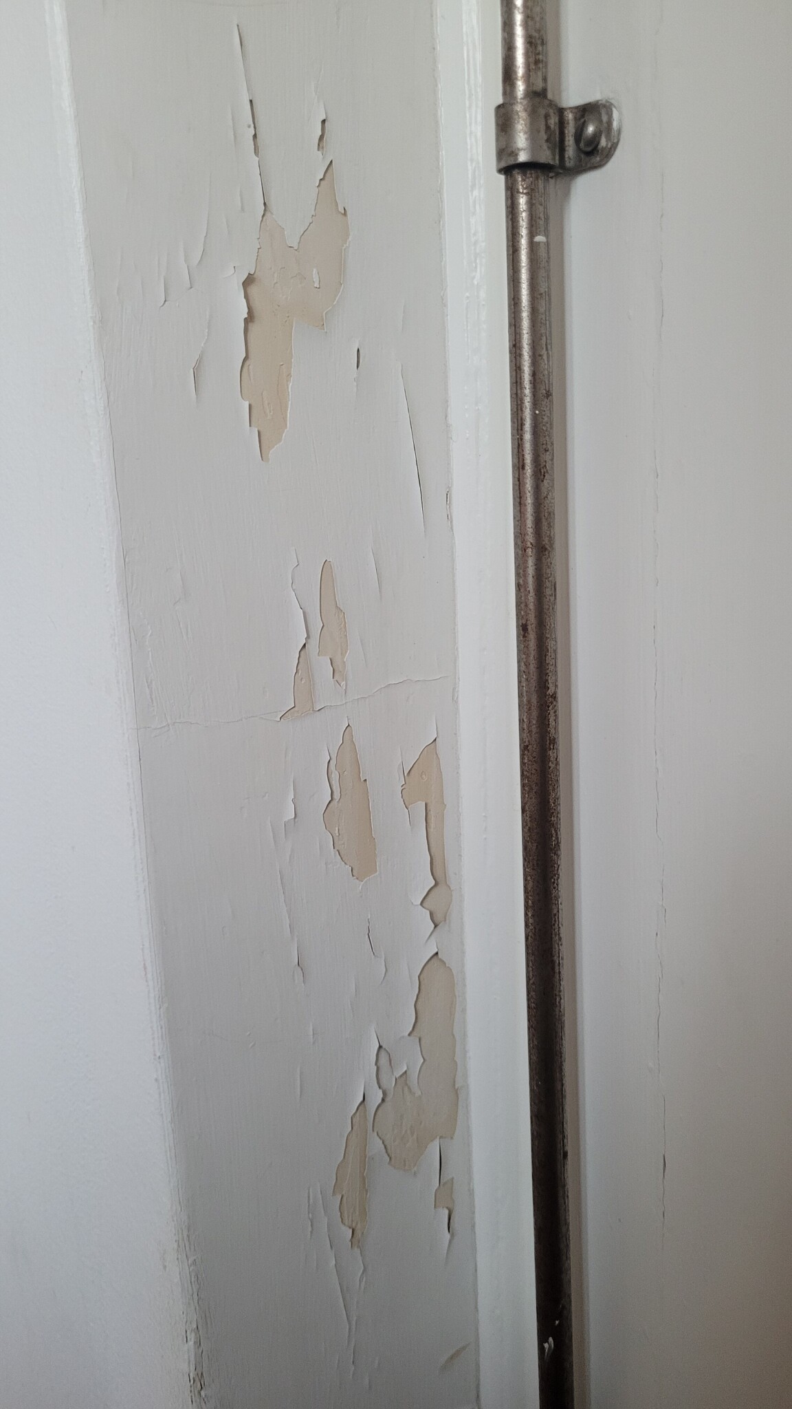

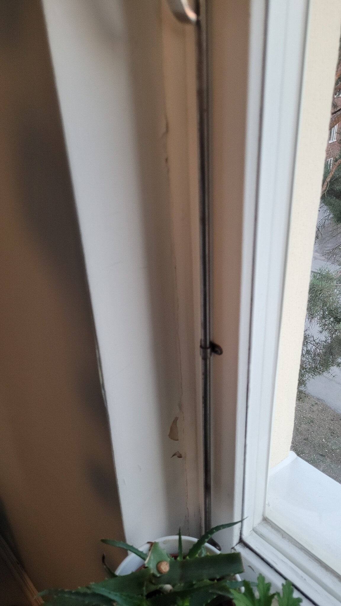

Jag är relativt (1år) nyinflyttad i en 40-talslägenhet i Stockholm.
Mitt problem är att färgen i fönstersmygarna är sprucken och lossnar här o där.
Jag har inte haft nån anledning att misstänka fukt den gångna vintern.
Hittade denna tråd med identiskt problem förutom byggmaterialet.
https://www.byggahus.se/forum/threads/sprickor-i-foenstersmygar.526492/
Mina väggar är nån slags lättbetong.
Det är ju nåt färglager under.
Kan det vara så enkelt att det är dåligt grundmålat?
Bonusfråga:
Väggarna är rollade och smygarna är penselmålade.
Finns det nån speciell vits med det? Snyggare?

Har lite samma i smygarna mitt lättbetonghus. Har börjat använda slät glasfiberväv i de smygar jag gör i ordning. Då slipper jag de där krackeleringarna. Varför de uppstår vet jag dock inte men det sker kanske nån fukttransport i den porösa lättbetongen.
