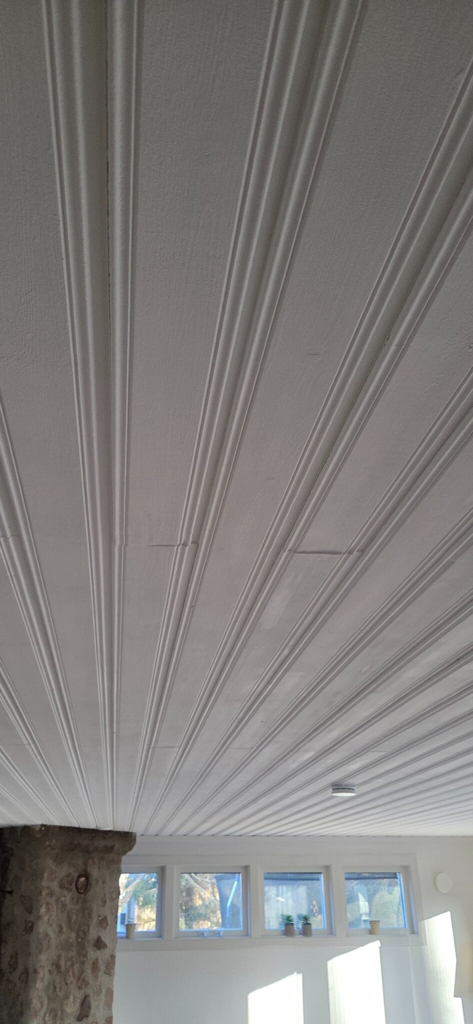

Vi har använt både Sigma renova isotop och fluggers Interior stop primer. Båda har täckt nikotin och kvistar utan problem. Använde fluggers färg Flutex 7s sista varvet, jag tycker den är bra.
Om någon annan snurrar in på den här tråden i moderntid har jag nyligen kört ett lager Sigma Renova Isotop Primer följt av 2 lager Sigma Renova Isotop Matt. Jag använde Anza's roller set från Jula med förlängningsskaft och deras billiga 10 delars penselset. Hard heads maskeringstejp (riktigt bra produkt) och en jäkla massa golvsskyddspapp.
Jag har aldrig målat tak eller väggar men detta gick förvånansvärt bra. Vi är i dagsläget väldigt nöjda med resultatet. Jag återkommer om något år med en 12 eller 24 månaders recension.

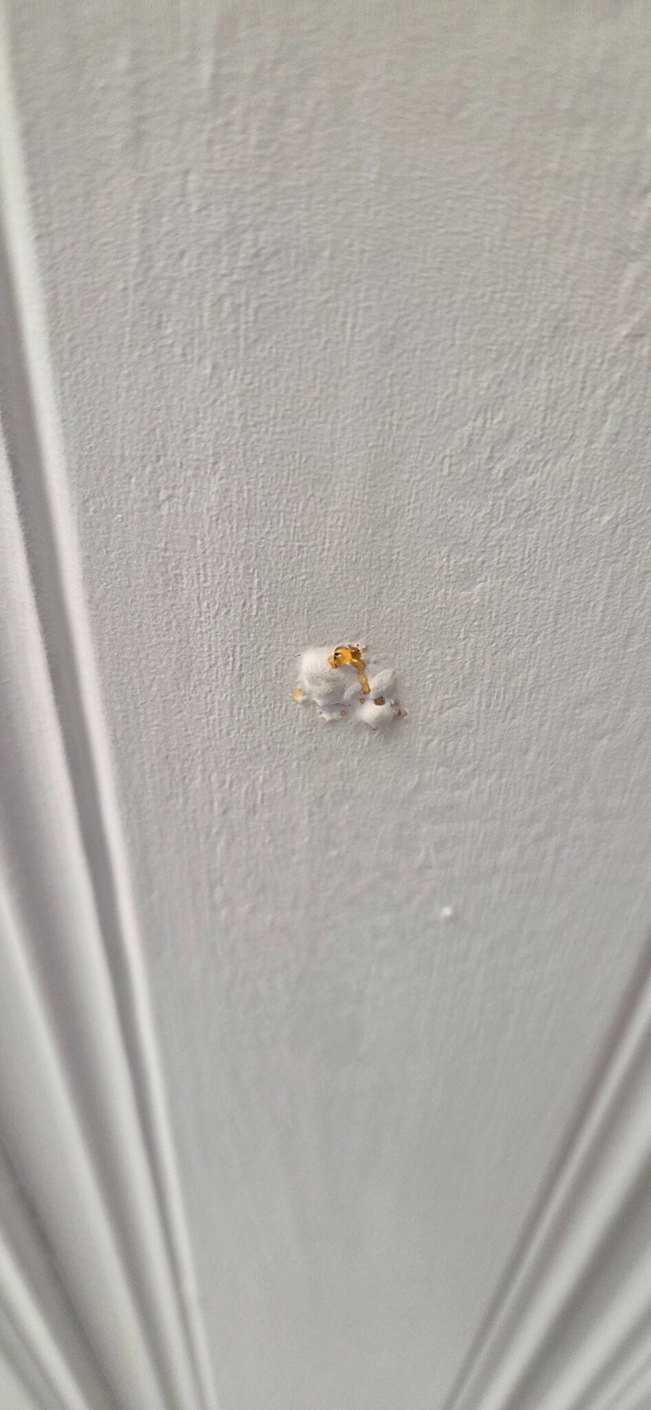

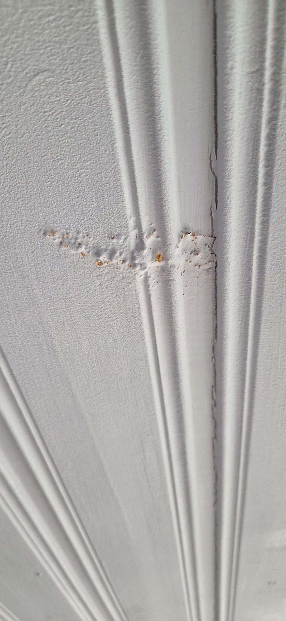

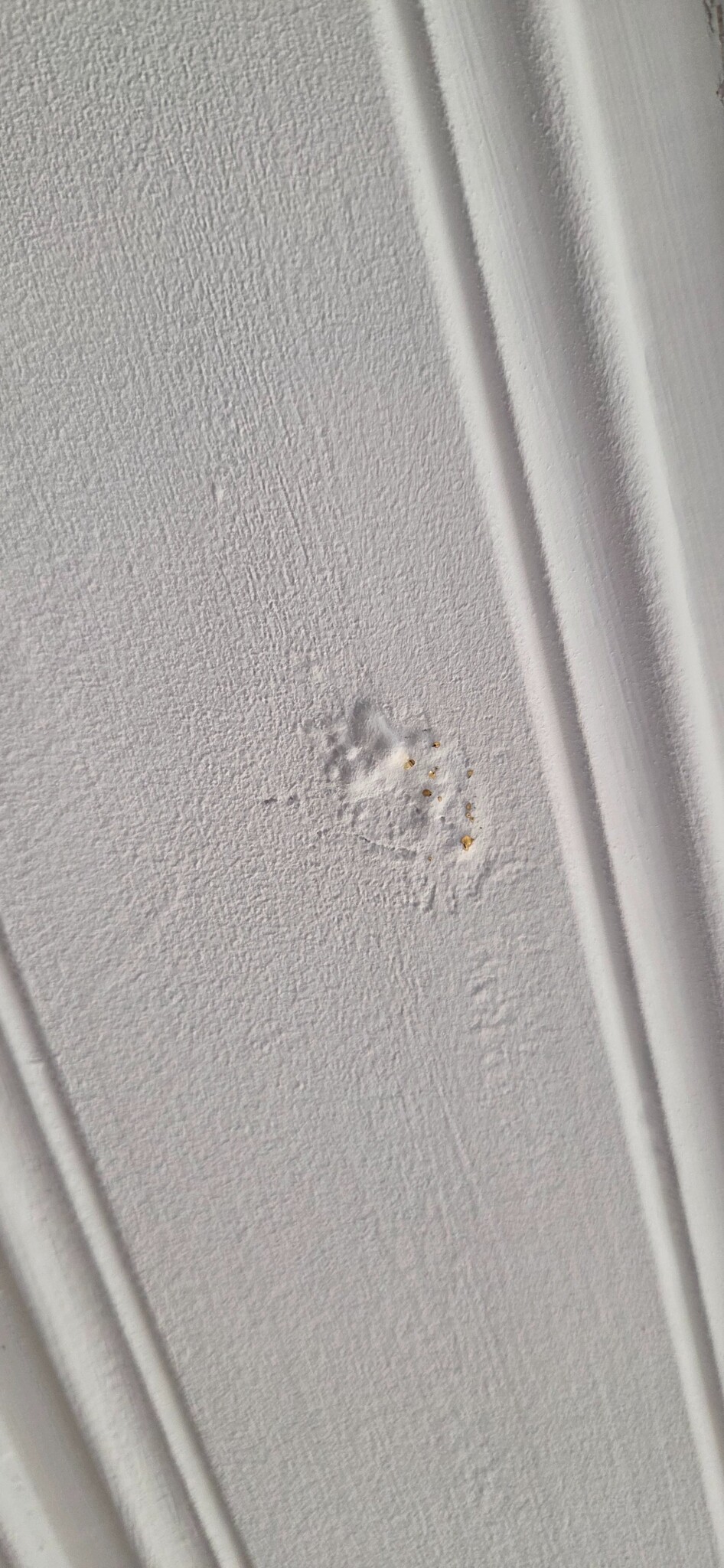

På ca 50kvm furutak ser det fortfarande riktigt bra ut. På 5-6 ställen har det bubblat färg i storlek av en gammal 1 krona. Jag gissar att det är koda från furun som har trängt men det är som sagt vita bubblor. Takert är fortfarande genomgående vitt och där är inga gula eller bruna fläckar.L Lolla61 skrev:
Jag glömde nämna att jag körde Alcros målartvätt med en golvmopp veckan innan Sigma Primern.
Uppdatering 2.5 år senare. Några få bubblingar. Kan nog räkna de till runt 9-10st på 50kvm tak. Alla är i storleken av en vuxen mans tumme.
