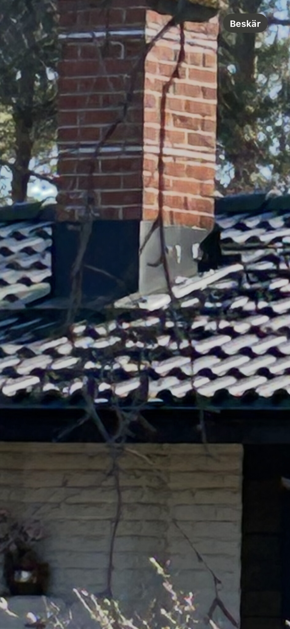

Har plåt runt skorsten som börjar flagna lite grann. Enda stället på huset där detta sker för övrigt. Övriga plåtdetaljer är bytta senare. Finns det något bra sätt att iallafall hjälpligt fixa detta utan att ta ner och måla om hela skyddet? I så fall vilket för och underarbeten behövs.

  • Skorsten med flagnande plåt avbildad från ett tak, omgiven av tegel och takpannor, omgiven av träd och himmel i bakgrunden.
Skrapa och måla, järnmönja borde funka fint.
Är plåten galvaniserad under färgen som släpper? I så fall är det ingen nackdel att vänta några år innan ommålning. Grundfärg och täckfärg för metall finns från Alcro och förmodligen samtliga färgtillverkare. Måla på plats kan vara enklast.

Jag tror det men är inte säker. Ska försöka kolla upp. Tack 😀

Ok tack för bra tips! 😀
