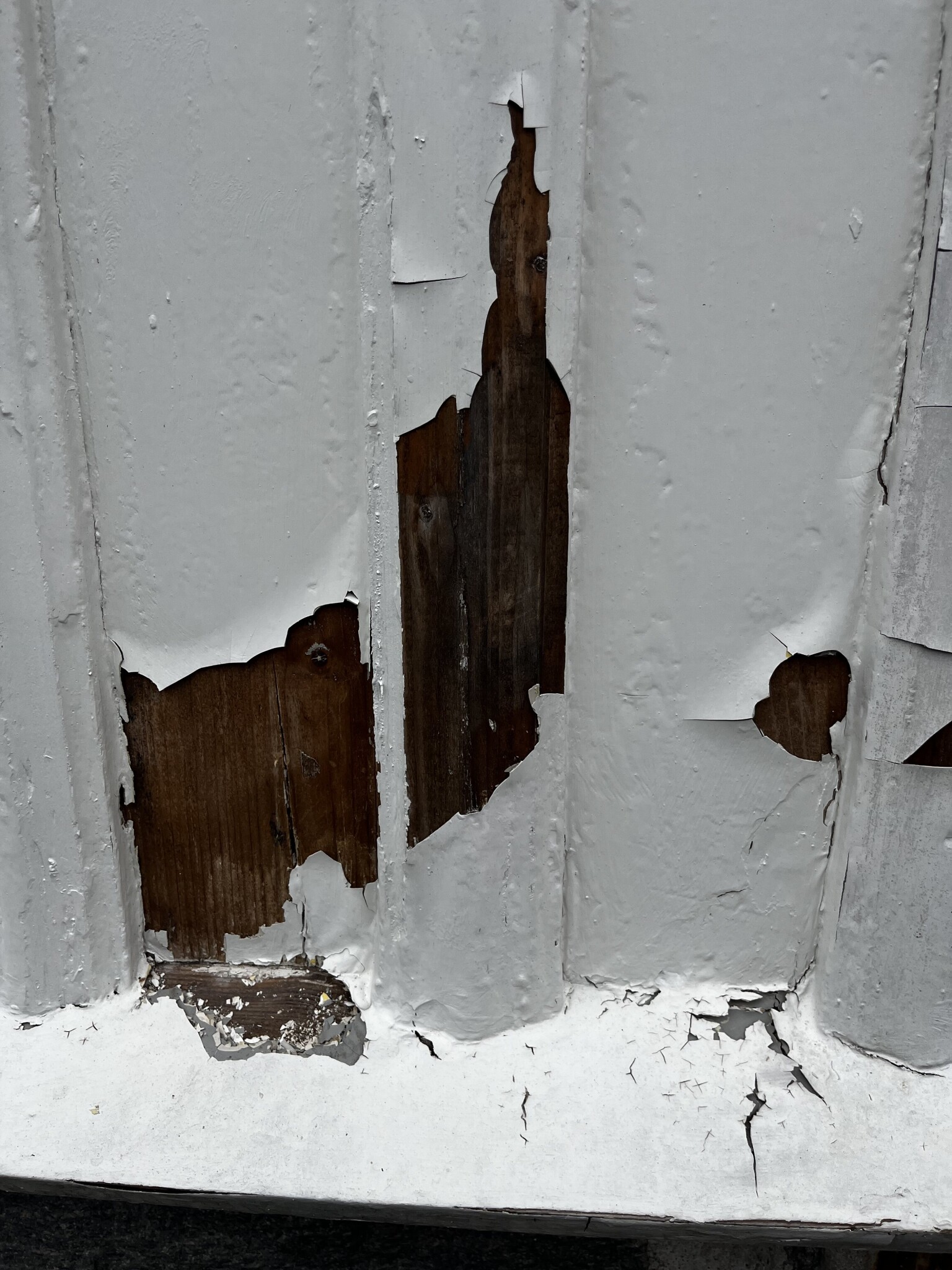

Bott 3 år i mitt hus och tidigare ägare har målat fasad med någon färg innan försäljning. Det är lite oroande att färg släpper på flera ställen. Färgen spricker och släpper helt från underlag med flera lager av gammal färg.
Jag utgår från att panelen är målad med linoljefärg då huset är från 1911 och panelen är gammal. Jag förstår att problemet uppstår då man målar med någon form av plastfärg som kapslar in fukt och som bildar blåsor. Panelen där trät släppt är i gott skick, inga rötskador. Det bästa hade ju varit att skrapa träerna och börja om från början med linoljefärg, men det kommer jag inte orka med, åtminstone inte nu.
Har någon här tips på hur ni gjort? Jag behöver ju skrapa bort lös färg där det behövs och måla på de ställena. Vad för färg och grundning rekommenderas? Panelen är väl impregnerad med rå linolja från början, så vet inte om det är bäst att behandla den för att undvika samma problem om jag skulle måla över med modern oljefärg eller demidekk. Jag är bara orolig för att det ska börja släppa mer om jag fortsätter med att måla över panelen. Vill så småningom måla i annan kulör, och då är det kanske nödvändigt att skrapa trätent?

Så tråkigt då jobbet att skrapa bort plastfärgen är många gånger större än att måla huset om de bara haft linoljefärg.A AxelP skrev:Hej!

Tyvärr måste plastfärgen bort om du ska bli av med problemet. Jag skulle nog försöka att tidigare ägare som ev utfört ett felaktigt jobb är med och bekostar detta, och förhoppningsvis i sin tur kan ställa hantverkaren till svars.
