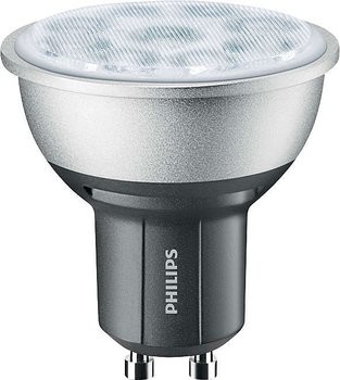

Philips har en serie som heter DimTone som ger varmare ljus då man dimmar ner. Har själv bytt ut gamla halogen GU10 spottar till DimTone spottar och är mycket nöjd. Nackdelen är priset. DimTone finns för GU10 och för vanlig E27 sockel.
DimTone verkar ha kommit i ny version i slutet av förra året, de nya verkar vara billigare och mindre.
Antar att du tycker priset är för högt, varför, kan det varit de gamla produkterna du tittat på?
Standardmodellen på 4,5W och 40 graders spridningsvinkel går att köpa från 10 EUR på tyska sajter och för 160 SEK på svensk sajt
Philips anger att de har en livslängd på 50 000 timmar jämfört mot 2 000 på deras vanliga kvalitetshalogen. En vanlig halogenljuskälla kostar väl ca 20-50 kr/st. Känns som att tom 200 kr för en LED med sådan livslängd vore ett kap, eller tänker jag fel?
Noterade att de även har bla MR16 som då drivs med 12VDC, de ser fulare ut och har bara 20 000 timmar i livslängd.

MASTER LEDlamps DimTone är energieffektiva och hållbara LED-ljuskällor med ett varmt ljus som blir allt varmare vid dimring, precis som halogenlampor och vanliga glödlampor. Ljuseffekten är varm och behaglig vid låg ljusstyrka och lämpar sig väl för användning för hotell, restauranger, barer, toaletter och foajéer där det ställs höga krav på den visuella komforten. DimTone-funktionen gör att ljuset övergår från vanligt varmvitt vid full ljusstyrka till extra varmvitt ljus från lägsta ljusstyrka/full dimring. LEDspotlights kan användas i de flesta armaturer med GU10-sockel och den innovativa driftdonskonstruktion är kompatibel med flera olika dimmertyper.
Fördelar
Ljuset blir varmare vid dimring
8090 % energibesparingar (kort återbetalningstid)
Dimbar med framkantsdimmer
Funktioner
DimTone
Låg energiförbrukning
Livslängd från 25 000 till 40 000 timmar
CRI > 80
UV- och IR-fritt ljus
Användning
Lämplig för inomhusbruk i öppna armaturer (med öppen konstruktion/fri luftpassage på minst 10 mm)
För accent- och allmänbelysning (i till exempel hotell, butiker och kontor)
Källa: http://www.lighting.philips.se/prof...mpor/master-ledlamps-dimtone/productsinfamily

...förutom att man nog vill ha 25° vinkel på ljuskäglan. 40° bli väldigt mycket "allmänbelysning". Jag har prövat.
https://www.lampornu.se/philips-ledspot-mv-dimtone-4-5-50w-gu10-25d-master

Det jag undrar med DimTone är hur lågt den går att dimra med en styrd kvalitetsdimmer, någon som testat vid hur många % som den stänger av?
