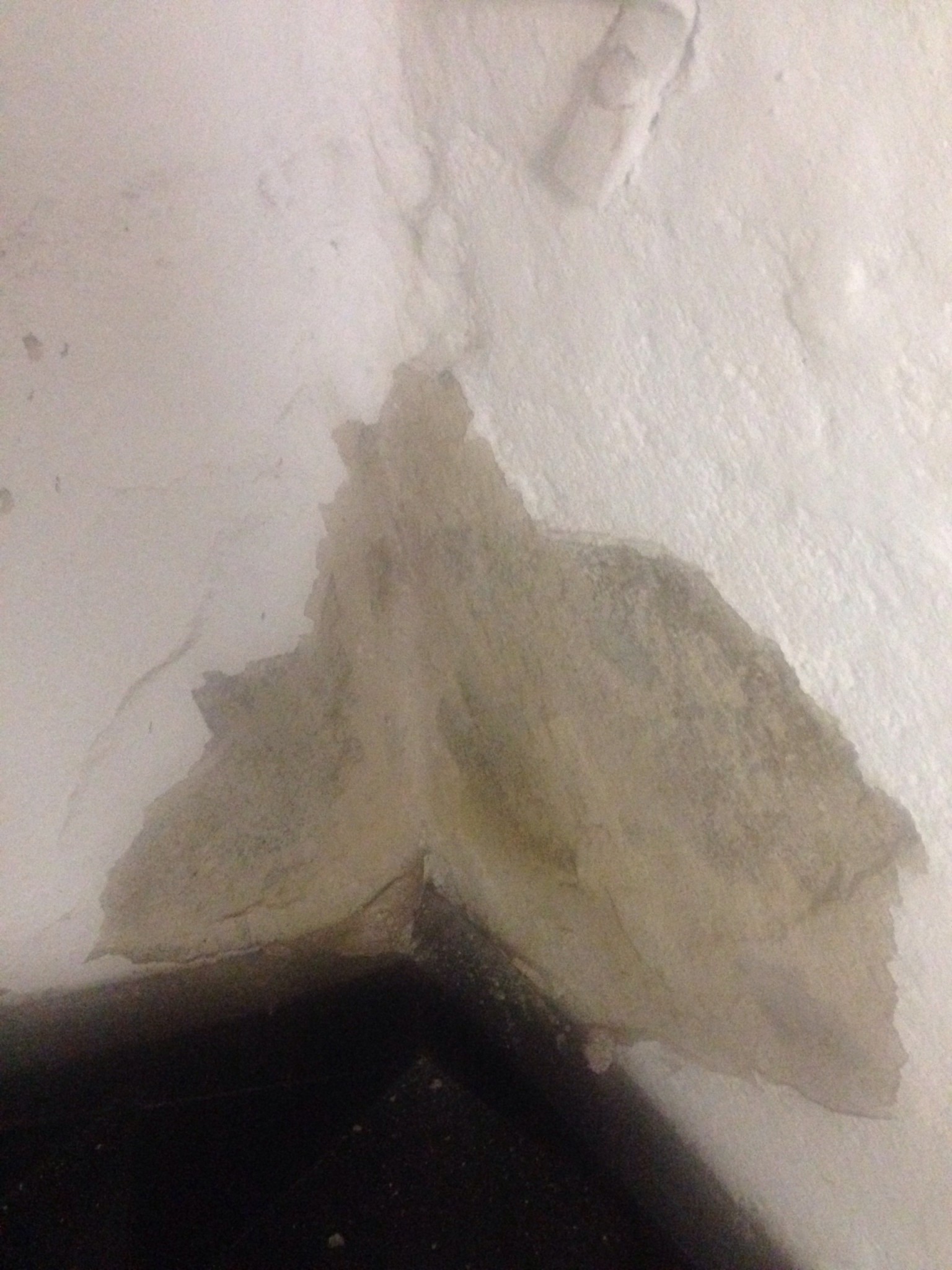

Hur som helst, så långt allt frid och fröjd. För två veckor sedan - av en slump kände jag på källarytterväggen på väg ner för källartrappan och upptäckte att bakom färgen har pusten släppt bakom och färgen bubblat upp sig kring detta område.
Området är i huset ena hörn - där källartrappan går ner i vinkel. Verkar vara värst mitt på väggen i hörnet - dvs 1 m från källaregolvet och 1 m ner från marknivå. Det sprider sig sen utfrån hörnet någon meter åt vardera håll - mest uppe på väggen - aldrig ner vid golvet eller överkant av källareväggen.
Jag tog bort färgen i hörnet och skrapade bort putsen som mer eller mindre släppte av sig själv. Det känns inte överdrivet fuktigt bakom putsen. Dock upplevde jag själv färgen svampig när jag tog bort hinnan. Mätte jag med en simpel fuktmätare indikerar den mer fukt i området än någonstans i övrigt i källaren.

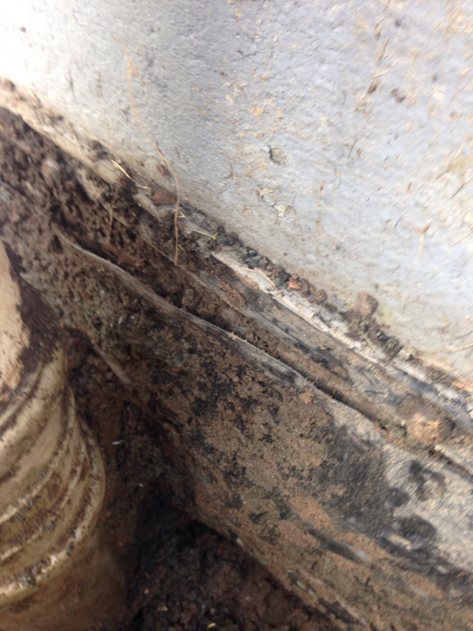

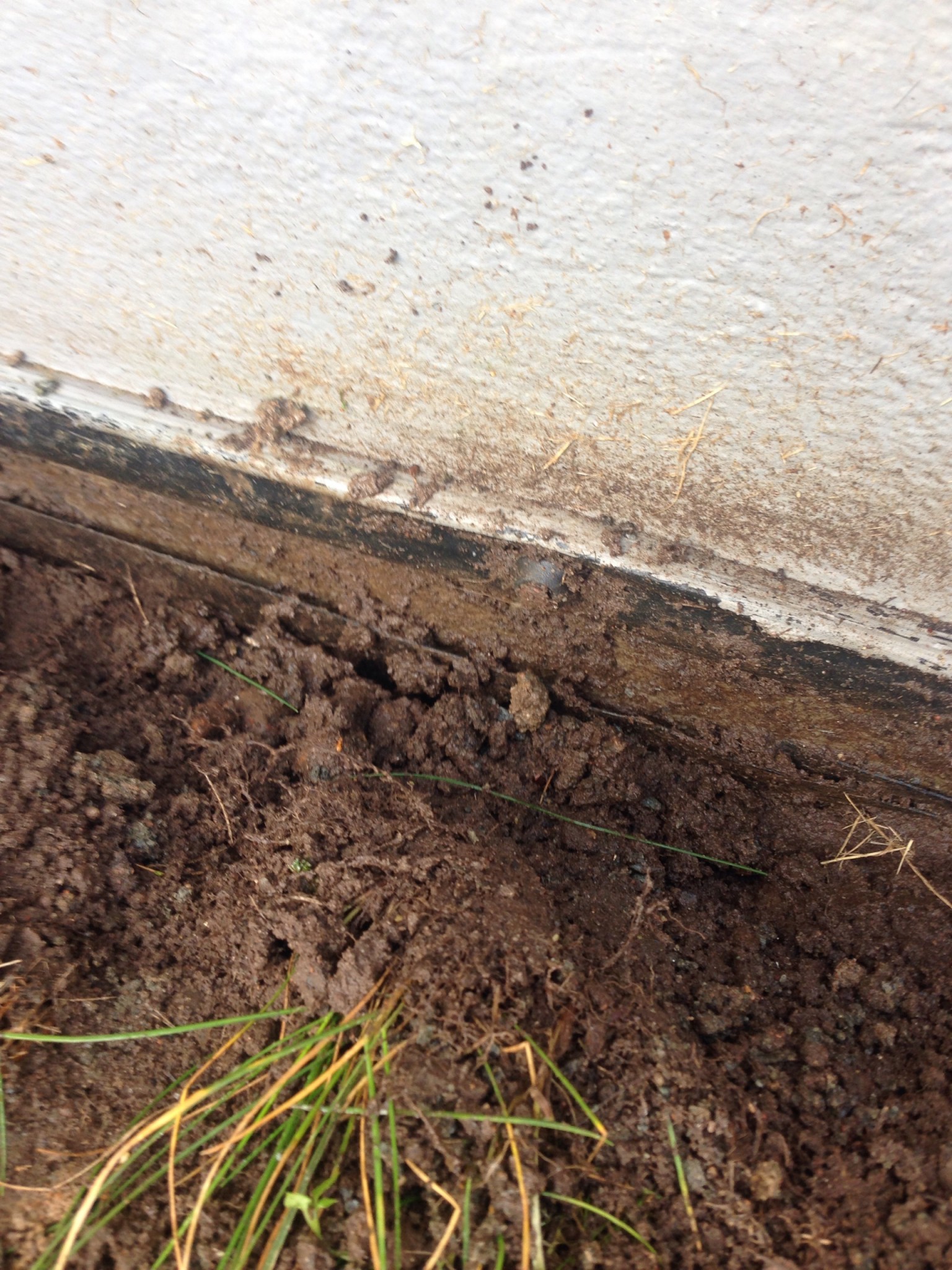

Idag när jag hade hit plåtslagar farsan och skulle byta stupröret grävde jag upp lite grann i området och såg då att den här plastmattan som sitter mot väggen i detta områden ligger några cm under markytan - runt övriga huset ser jag dessa plattor en bit ovan mark. Hur som helst - bara i det område runt stupröret hade plastskivorna släppt från sin förankring eller skurits av så det rimligtvis kommer in fukt/vatten på fel sida skivan. Kan detta i kombination med läckande stuprör/trasigt stuprör leda till resultatet på insidan?

Ja de låter ju som att du tänker rätt, vanligt att de är stuprörs anslutningar som glider isär eller är trasiga, Så de blir lokalt fuktutslag på väggen. Fixa de å sätt fast platonmattan så ska du se de blir bra.
