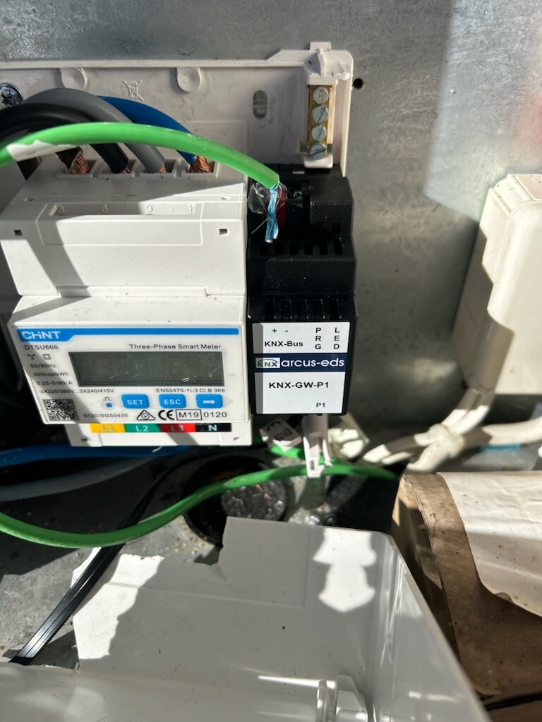

Jag har en kund med en Sagemcom T211 från Ellevio där en kollega har monterat en HAN-gateway till KNX och jag försöker få ur all data ur elmätaren. Jag lyckas dock inte få ut importerad och exporterad energi och felsöker för stunden tillsammans med tillverkaren men utan resultat.
Jag tänkte bara kolla om någon annan har stött på liknande problem även med andra lösningar eller om problemet troligen är kopplat till gatewayen?
//Patrik
  • Bild på en CHNT DT SU666 tre-fas elmätare med installerad KNX-GW-P1 HAN-gateway, kablar är anslutna för dataöverföring.
