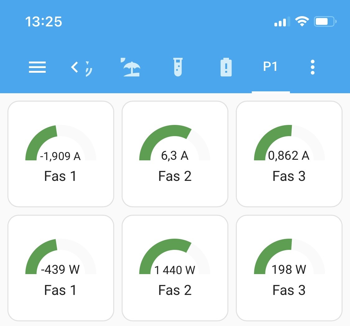

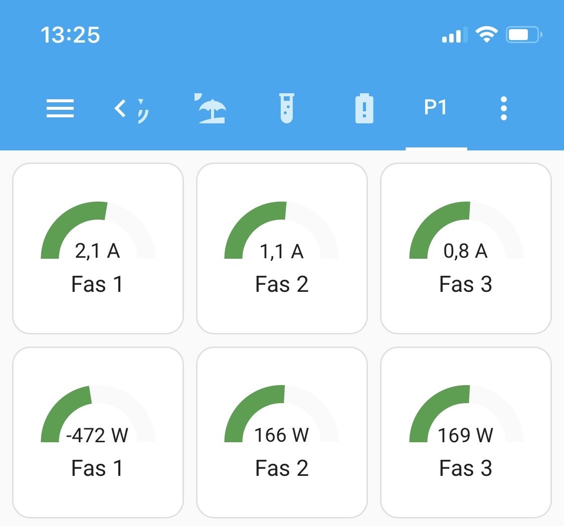

Jag har dock stött på en eventuell bugg, I de fall jag producerar sol-el så blir Ampere-värdena ibland negativa och ibland positiva.
Så just nu ändrar jag till att hämta ut telegramet istället och själv avgöra det.
[länk]
Blir värdena negativa när du exporterar och är i övrigt positiva?
I deras data-endpoint så är vissa värden negativa när jag producerar el (momentan W och A). Så i data-endpointen slår de ihop vissa p1-värden till ett.
Men då värden från mätaren är 2 olika för W (import och export) och enbart 1 värde för A så verkar de ha en bugg någonstans. Så nu försöker jag fånga hur p1-telegramet ser ut när jag producerar el.
Då min effektbegränsare till laddboxen går på momentan A får den fnatt när den ena minuten är -7A och andra minuten +7A
Aha.
Var tar du hand om värdena? Home Assistant eller Homey eller liknande?
En annan lösning kanske är att ta absolutvärdet av den momentana effekten?

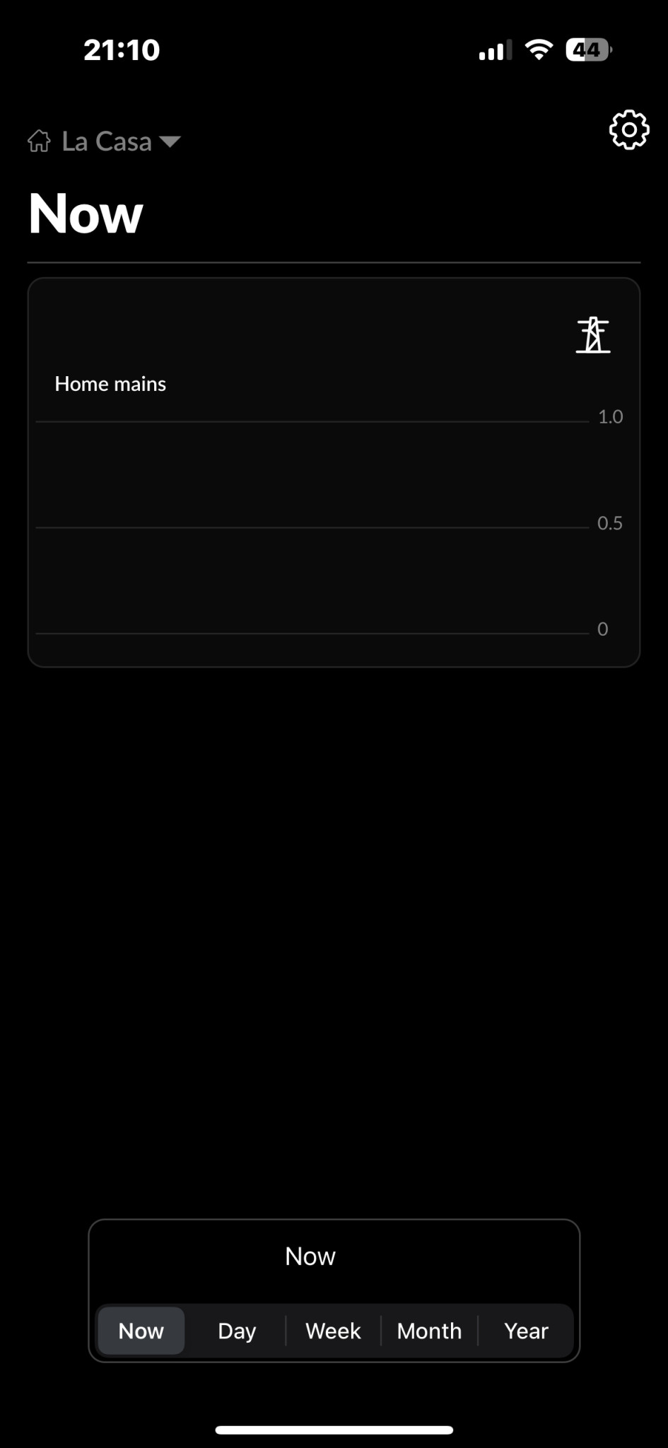

HW har funkar kanon. Tills idag när den bara halv funkar:thinking: efter 13 fick jag inga värden till ca 17 sen hoppade den till. Nu ger den momentan ”Now” värden sporadiskt bara. Knepigt.
Mörkt användargränssnitt för mobilapp, diagram, energikonsumtion, navigationsflikar, "Home mains", tidsangivelser.
Mörkt tema, energiförbrukningsapp, daglig användning, graf, kostnad, wattimmar, tidsangivelser, hushållets huvudmätning.
Kolla WiFi-mottagningen.
Du kan se den om du sweper åt vänster och väljer "Meters" -> "P1 Meter", kolla längst ner, bör stå: <dittwifi> (60%)
Är den siffran låg, typ under 30% kan du råka ut för det där.
Mattias_Jo1
