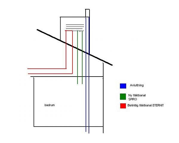

Jag har en liten plåt-"skorsten" på taket som har ventilationsgaller på alla fyra sidor. Hit är alla ventilationskanaler dragna idag men de slutar alltså på insidan av skorstenen ( se bild) jag planerar att dra upp en ny ventilationskanal från badrummet (se bild) min fråga är kan jag låta luften gå ut i denna "skorsten" eller riskerar jag att få kondens i taket på "skorstenen" som sedan droppar ner i isoleringen och orsakar fuktskador? eller måste jag ta upp hål i "skorstenen" och leda ut luften? Huset är byggt på 20 talet och ventilationen har nog sett ut som den gör idag sendan dess och det har ju fungerat utan att orska fuktskador men jag planerar ju att sätta en paxfläkt i frånluften från badrummet och jag fruktar att det kanske blir större volymer då och att det kan påverka.

HEJ,jag ser två sidodragningar på skissen.Regel:Sidodragning skall max vara 20% av höjden (det blir inte långt). Självdrag skall det vara "höga pipor" ca 3-4m åtminstonde.Dessutom skall arerorna vara stora.Det kan vara huven på taket som inte släpper ifrån sig luften (kanske gälgaller motstånd) dessutom MÅSTE man beakta TILLUFTEN så att det komma in i badrummet!!! Givitsvis är det mycket nogrant att man kondenisolerar (ej glippor)

Men men, Henrik, slutar kanalerna i skorstenen, eller leds de ut på var sin sida? Sen är jag rädd för att de blir kortslutning mellan spisfläktskanalen och din nya badrumskanal, alltså, det finns risk för att du trycker in luft trån spiskanalen till din badrumskanal som går bakvägen in i huset igen, med matlukt på badrummet som resultat när PAXen inte är igång. Denna tanke kommer upp då du med all säkerthet har en spisfläkt i köket och denna är ju tryckande i skorstenen. Alltså den suger i köket, och trycker i eterniten. Svårt att förklara på detta sätt.
Skulle annars vilja föreslå att du dra ut kanalerna på var sin sida om skorstenen och därmed särar på dem och förhoppningsvis undviker kortslutning.

Jagh har lärt mig lite mer terminologi nu och därmed kan jag berätta att det är ju en samlingshuv jag har på taket . Jag har alltså en riktig skorsten som spisfläkten går upp i och den har alltså ingen koppling till denna samlingshuv.
Det ända som kommer upp i denna samlingshuv är avluftningen från toan( men den leds ju då ut ) samt frånluftskanalerna från mina sovrum.
Men jag har förståt att det ändå kan bli problem med det du förklarar för att jag får ner frånluften från mitt badrum i sovrummen och eftersom det är eternitkanaler så är det speciellt illa. Jag måste alltså leda ut det rör som kommer från badrummet för att inte riskera några problem med luft som hamnar där den inte skall vara. Men det verkar dock inte som att det skulle innebära några fuktproblem som jag oroade mig för ursprungligen.

Alltså det där med PAX, för oss som jobbar med ventilation är det ett stick i ögat att komma till ett ställe och det sitter en - PAX - där..
När man jobbar med ventilation ser man alltid till helheten, i ditt fall hela huset, för att få bästa resultat. Därmed ser jag hellre en takfläkt där du kopplar på alla frånluftskanaler utom köksfläktens för att få ett konstant undertryck. Det där med fuktstyrd eller tidsstyrd PAX som det finns är säkert bra just när du duschar och det blir fuktigt. Men sen när den stannat? Vad säger att det då är "icke fuktigt" i badrummet? Vatten ligger säkert kvar på golvet, kanske nån våt handduk hängts på tork och ett duschdraperi kanske ligger an mot vägg, då utan att badrummet ventileras för PAXen står still. Med en ständigt snurrandes frånluftsfläkt och rätt injusterat system har du alltid det här sugande undertrycket i badrummet och därmed får du in din torrare luft från övriga huset. Dessutom, när man varit på toa och lagt en kabel, så att säga, vad gör PAXen åt den lukten om man inte kopplat in den till lyset?
För att försöka förklara det lite enklare kan man jämföra badrumsgolvet som en våt väg. Om vädret är stillsamt, ingen vind osv ligger vattnet kvar på vägen, som med en PAX. Om det sedan börjar blåsa så torkar vägen, alltså golvet, och det är effekten du riskerar att missa med PAXen.
Sen kan man givetvis köra PAXen dygnet runt, men vad väljer man mellan en ständigt svagt brummande fläkt eller en stillsam ventil i taket?
PAX är annars helt ok i byggnader som sommarstugor etc som inte används så frekvent.
Hoppas det givit dig en inblick i hur jag ser på saken..

Jo jag har nog allt funderat på det där med takfläkt men har inte riktigt råd och tid att se över ventilationen som helhet just nu. Jag ser pax:en som ett billigt och bra alternativ tills den dag då jag kan ta ett större och mera genomtänkt grepp på ventilationen.
