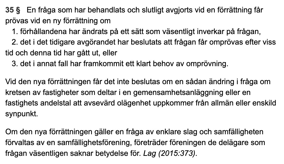

Stämman kan bara besluta om att ansöka om en förrättning hos Lantmäteriet. Det är det hela som ni har makt över.
Det är Lantmäteriet, en förrättningslantmätare, som tar beslutet att ompröva en gemensamhetsanläggning eller inte. Här är vad förrättningslantmätaren först måste överväga i anläggningslagen:
En bild av en texturklipp från lagtext som beskriver kriterier för omprövning av förrättning enligt Anläggningslagen.
Är ni inte överens inom samfälligheten om den lämpligaste tekniska lösningen för framtiden så blir det en komplicerad förrättning. D v s en dyr sådan.
