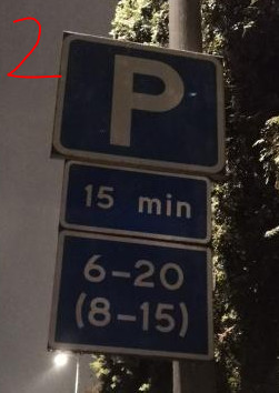

Hej på er!
Då vi håller på att bygga nytt har vi dessvärre fått flytta in till stan en period med allt vad det innebär.. Gatan utanför oss har lite luddigt skyltat och kommunen vill inte svara på ifall man får eller inte får parkera där överhuvudtaget.

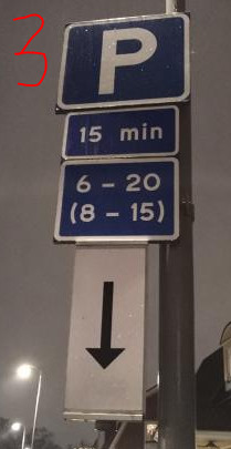

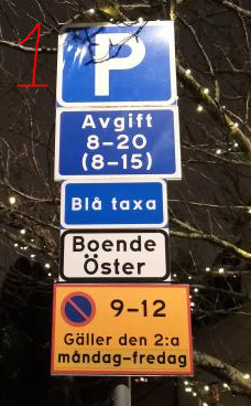

Bifogade skyltar sitter i denna ordning, vilket i sig bör innebära att det är "oskyltat" efter skylt nr 3.
Men det som "krånglar till det" för kommunen är att det finns en lokal trafikföreskrift som säger att parkering är tillåten på hela gatan, men det är bara skyltat 1/3 med dessa skyltar, sen är det "oskyltat" fram till nästa korsning och efter den korsningen kommer en kopia av skyltpaket 1 igen.
Gatukontoret säger att dom inte vet och hänvisar till transportstyrelsen, som i sin tur bara bekräftar ovan nämnd trafikföreskrift. Var vänder man sig för att få vet vad som gäller?
Gäller en lokal trafikföreskrift även utan skylt? I så fall, vilka parkeringsregler kan gälla?

Efter skylt 1 får du parkera hela dygnet, förutom mellan nio och tolv den 2:e i varje månad om denna dag infaller måndag till fredag
På vardagar mellan 08 och 20, samtdag före helgdag mellan 08 och 15 är det avgiftsbelagt
Mellan skylt 2 och 3 får du parkera i 15 min under samma tider som visas på skylt 1
Övriga tider tolkar jag det som att det är är fritt fram att parkera

Om trafikföreskriften säger att det är tillåtet att parkera på hela gatan är det så, skylt eller ingen skylt. Ingen av skyltarna motsäger ju det. Enda begränsningen är ju parkeringsförbudet som inträder 9-12 den 2:e varje månad som infaller på en vardag. Det bör ju även finnas inskrivet i en trafikförordning och gälla hela gatan.
Sen är det ju en annan sak om det är avgift eller inte.
Skylt 2+3 gör inte att Skylt 1 slutar gälla. Den gäller till nästa korsning.
Om x:en motsvarar korsning och 1-2-3 skyltar enligt bild:
x-1------a-------2-------b------3--------c--------x
Sträcka a och c är avgiftsbelagda enligt tider
Sträcka b är fri i 15 minuter enligt tider
Frågan är ju om anvisningen på skylt 2 avbryter parkeringsförbudet 9-12 på sträcka b. Jag tror inte det gör det.

(Ang skyltarna så är det ganska säkert att pilen som avslutar parkering på bild 3 gäller för P skylten överlag, den avslutar inte bild 2 enbart. Även om jag tror att det är så det är TÄNKT.)
Men då stämmer ju parkeringsföreskriften med det som sas i #5. Det korta uppehållet i den lila linjen i din andra länk (dvs alldeles utanför skolan) sammanfaller med skyltarna 2 och 3, och efter skylt 3 gäller alltså skylt 1.

Parkering är dock förbjuden 2:a dagen i månaden klockan 09.00 - 12.00.
Förbudet gäller inte vardag före sön - helgdag samt sön - helgdag.
Stämmer väl med skylt 1?
Sen kan man fundera på om det är andra dagen eller andra vardagen i månaden det är förbud...

Hej, det är den andra, spelar ingen roll onsdag, lördag eller midsommarafton .M -MH- skrev:Men då stämmer ju parkeringsföreskriften med det som sas i #5. Det korta uppehållet i den lila linjen i din andra länk (dvs alldeles utanför skolan) sammanfaller med skyltarna 2 och 3, och efter skylt 3 gäller alltså skylt 1.

(Ang skyltarna så är det ganska säkert att pilen som avslutar parkering på bild 3 gäller för P skylten överlag, den avslutar inte bild 2 enbart. Även om jag tror att det är så det är TÄNKT.)[/QUOTE] Det är tänkt att det som står på skyltarna gäller fram till skyltarna med nedåtriktad pil och det är också vad som gäller.
Uppåtriktad pil så gäller skyltarna efter/bakom, så som det normalt är.
Ja precis det är det som jag tror alla har tänkt, men problemet är att grannar har sagt att p-böter utfärdas efter skylt nr 3 och hänvisas till parkeringsförbud. Det jag tänker mig är att skylt eller inte skylt bör man få parkera om föreskriften säger det, skylten är bara för att upplysa trafikanter om sagt föreskrift? Men om parkeringsvakterna lappar bilar pga avsaknad av skylt behöver det ju även hålla vid överklagan..M -MH- skrev:Men då stämmer ju parkeringsföreskriften med det som sas i #5. Det korta uppehållet i den lila linjen i din andra länk (dvs alldeles utanför skolan) sammanfaller med skyltarna 2 och 3, och efter skylt 3 gäller alltså skylt 1.

Ser nu att skylten för P förbud mellan vissa tider endast gäller om den andra infaller en vardag så det jag skrev ovan gäller då inte, jag har inte sett en sån skylt och har svårt att se att den egentligen är korrekt, finns det på fler ställen än Norrköping? Det finns i alla fall inte häromkring, viktigt med tydliga skyltar.Systray skrev:
