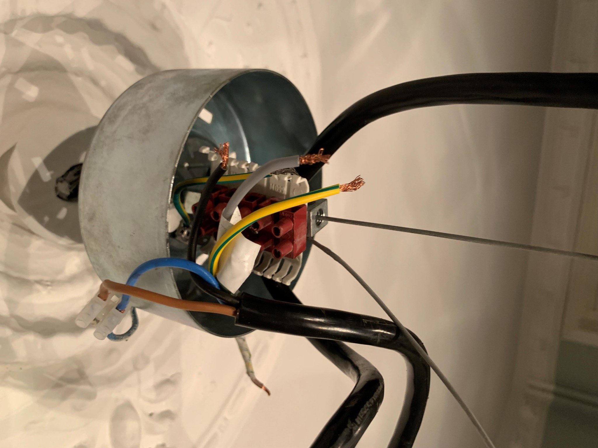

Får man koppla två ledare eller två neutral till samma hål på en wago
Har köpt en italiensk lampa som har två tandtrådar och två neutral. Det är totalt 60 lampor i armaturen och hälften verkar vara kopplade till det ena gråsparven och hälften till det andra I instruktionen står det nåt om att man ska ha en ”bridge” om man vill ha alla lamporna tända samtidigt.
vet inte riktigt hur en sån bridge ser ut men har läst här på forumet att folk rekommenderar att man kopplar lampans två tandtrådar till samma hål på en wago och sedan takets tandtråd till det andra
’är det tillåtet att göra så? Känns som att det borde finnas en särskild typ av wago för detta med tre hål?

Det finns för 2, 3 och 5 ledare, se länk;
https://www.clasohlson.com/se/p/36-6521?utm_source=google&utm_medium=organic&utm_campaign=google%20surfaces&gclid=CjwKCAjwoP6LBhBlEiwAvCcthNHeAqH16K8j64qGvJLGlLXHdplHWb9BmKylPC_K1gQZrStIpLsCkxoC994QAvD_BwE
Gäller väl bara att dragavlasta kablarna.
Ah perfekt tack då köper jag sådana trepoliga istället för att trycka in två trådar i samma hål

Hur ska man tänka kring detta med dragavlastning?
Lampan har en jättestor "sockerbit" där man kan koppla ihop takets trådar med lampans.
Takets trådar är dock för korta så jag behöver i vilket fall använda wago samt att göra en tråd till två.
är det då bäst att köra trepolig wago som ger två nya trådar från taket och koppla ihop allt i lampans egen sockerbit eller kan man lika bra strunta helt i sockrbiten och koppla ihop allt med wago? Är det nåt alternativ som blir bättre om man tänker utifrån dragavlastning?
