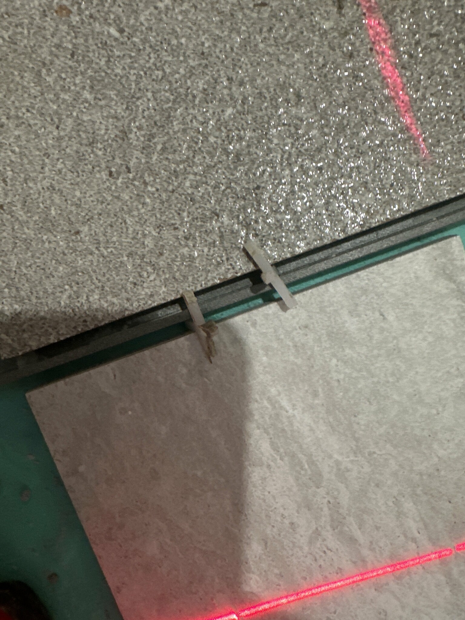

Jag letade men hittade ingen särskilt info kring det. Jag planerar kakla 2 olika typ av klinker på badrummets golv och villa göra en optiskt avgränsning mellan dom med en klinkerlist. Är detta förfarande Ok enligt reglerna?
Tanken är:
Kakel 1, fog, kakellist, fog, kakel 2?
Tacksam för input
Edit: det handlar sig om en Genesis kakellist isf
  • Grå betonggolv, grön matta, rött ljus, skugga av ett föremål, rörbit på golvet.
Jag kan inte se att det är några problem... Tätskiktet ligger ju under klinker och listen, så, så länge inte listen är "vass" och riskerar punktera tätskiktet är det itne någon fara.
