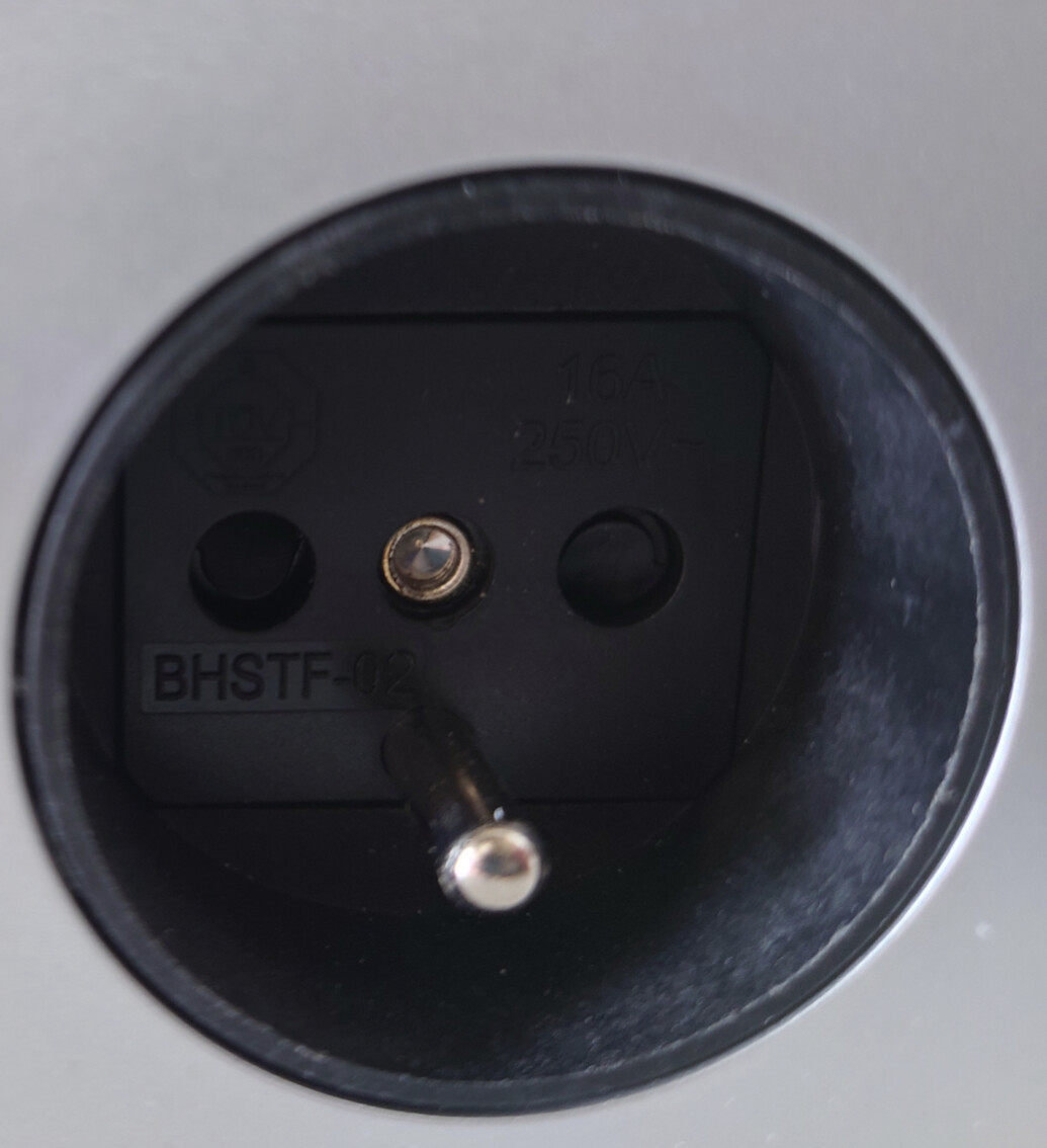

Jag beställde ett badrumsskåp från Byggmax. Det var inget fel på skåpet, men när eluttaget skulle kopplas in visade det sig att det inte var av svensk standard och elektrikern vägrade montera. Har googlat lite och det visar sig att det uttag för marknaderna i Frankrike, Belgien, Polen, Slovakien och Tjeckien. Säljs en vara i Sverige på en svensk hemsida antar man ju att det ska gå att använda produkten i Sverigen när inget annat angavs vid beställningen?
Förvisso verkar avståndet mellan hålen vara lika som på en europlugg, men det känns ju lite svajigt ett badrum. Har försökt få tag i Byggmax, det kan ju vara en olycklig felleverans från lagret, men dom har inte svarat ännu.
Det är inget fel på uttaget och många kontakter passar både de och de vanliga.

De uttagen får inte säljas för "allmänt bruk" på den svenska marknaden:
https://www.elsakerhetsverket.se/privatpersoner/dina-elprodukter/produkter/stickproppar-och-uttag/
