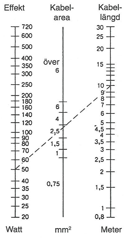

Kan du förklara vad detta nomogram visar? Om man tänker på den streckade linjen som binder ihop 60 W, 2.5 mm2 och 10 kabellängd? Får man för stor spänningsfall vid längre sträcka? Hur stor är tillåten spänningsfall i så fall? För vilken likspänning gäller det?Müssli skrev:

Nomogrammet är sannolikt för 12V.
TS beskriver dock att han vill dra fram en helt normal 25A trefasmatning så nomogrammet och likströmmen kan vi nog släppa.

Förvirrande inlägg av mig som inte har med TS fråga att göra ser jag nu. Det gäller 12V likspänning och om du inte följer schemat får du spänningsfall som kompenseras av högre ström vilket oftast inte är bra. Det är en tabell från en bok som handlar om el i båtar (eller husvagnar) men jag ville bara visa att vid låg likspänning måste man öka arean med längden på kabeln. Väldigt olikt 230V växel med andra ord. Ursäkta förvirringen.Thomas_Blekinge skrev:
