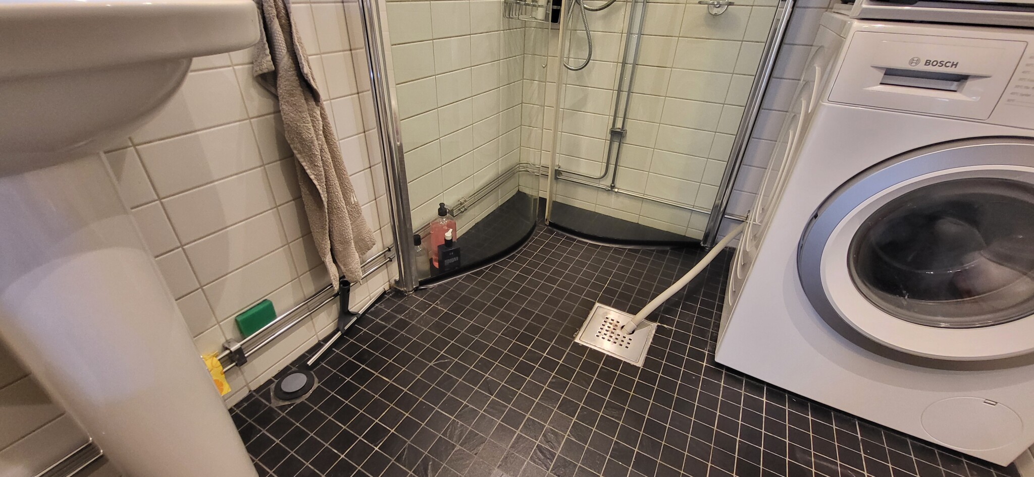

Verkar vara helt omöjligt o få tag på röris här i kommunen för ett snabbjobb.
Behöver dra avlopp från tvättmaskin till eget pluggat avlopp .
Ska gå genom en duschvägg så 32mm är max men bör ju räcka gott o väl.
Tanken är spilltratt med vattenlås. Sen 32mm rör längst väggen under befintliga vattenrör. Tänker att genomföringen ger support för röret så behövs nog bara en klammer i hörn sant en klammer i vägg efter duschväggen innan böjj nej i avloppet. Kom gärna med åsikter. Spilltratt sitter ju med skruv i vägg också.
Men är detta något jag får göra själv? Eller måste jag lägga ut de på röris?
  • Tvättstuga med tvättmaskin bredvid duschhörna, svart klinkergolv och vit kakelvägg. Avloppsslang leder till golvbrunn.

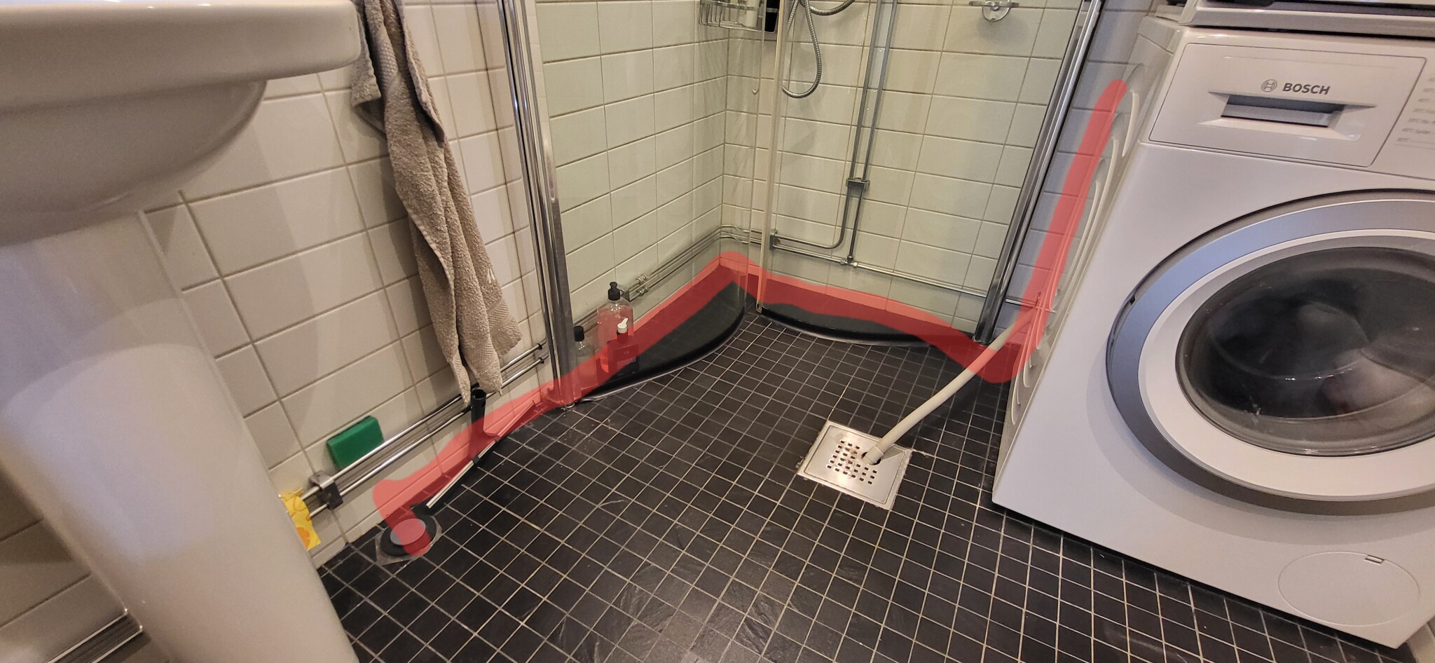

Röret ska inte gå till golvbrunnen utan direkt till den onyttjade avloppsanslutningen i golvet .. bredvid handfatets avlopp. Bör synas på bilden .
Lite osäker hur jag ska dra sista biten snyggt bara .. funderar på o gömma allt med en ny handfatskomod då handfatet idag är minimalt
  • Badrum med tvättmaskin och röret vid golvbrunn, markerat med rött, som ska kopplas till avloppsanslutning.
Aha, ja den går ju troligen direkt till avloppet.
Är det ett 75-rör där i golvet? Ser större ut än standard 50.
Slutklämmen tror jag du löser hyfsat snyggt med en 45-gradersböj ut + en 90-graders ned och sen någon sorts snygg övergång.

Hur lösa det med väggdragning av ledningen och duschdörrarna? De är väl i vägen på två ställen? Ska de bytas ut?`
