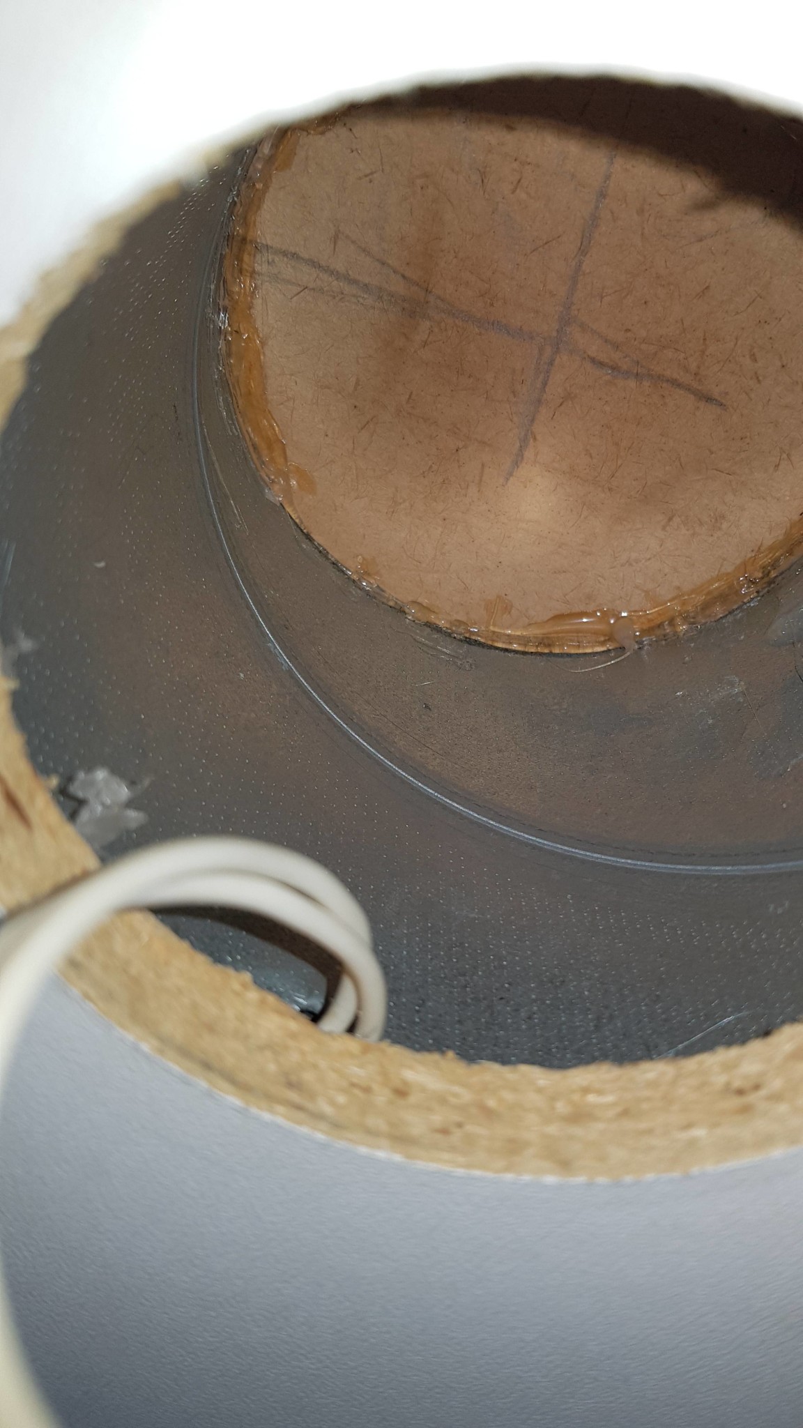

Så här ser det ut däruppeE etompau skrev:

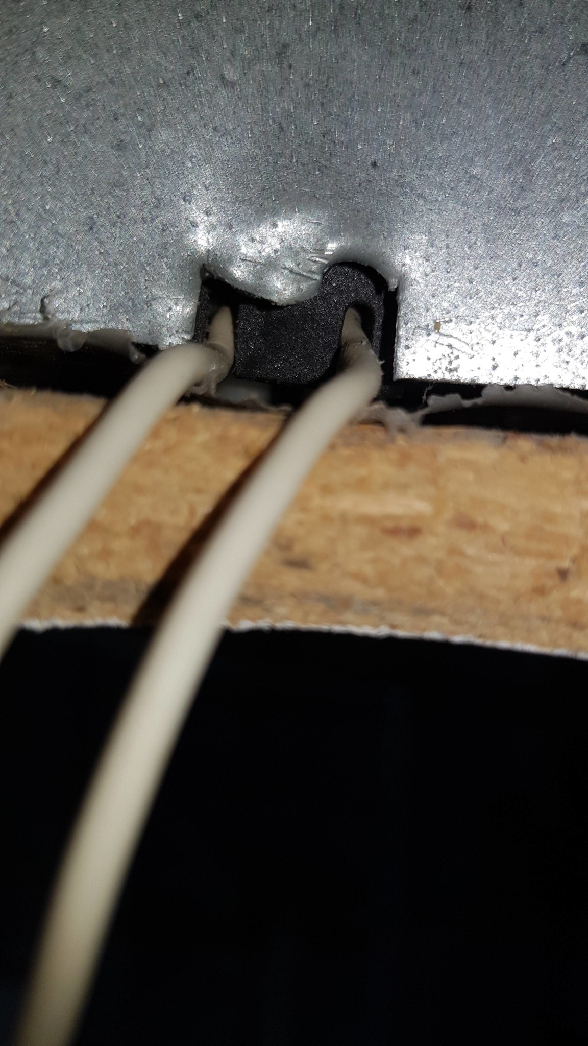

Det är nån plåtburk som jag nog måste gräva mig igenom för att kunna få ut den, kan se att det sitter någon typ av transformator där.
Allt funkade innan det var bara att dimmern var trasig. Nu har jag satt in alla halogenlampor som var där innan men med den nya dimmer, och de två högra ljusen lyser starkare än de två på vänstra sidan vilket är konstig.
Hade för mig att den här dimmern skulle klara av lamporna oavsett.

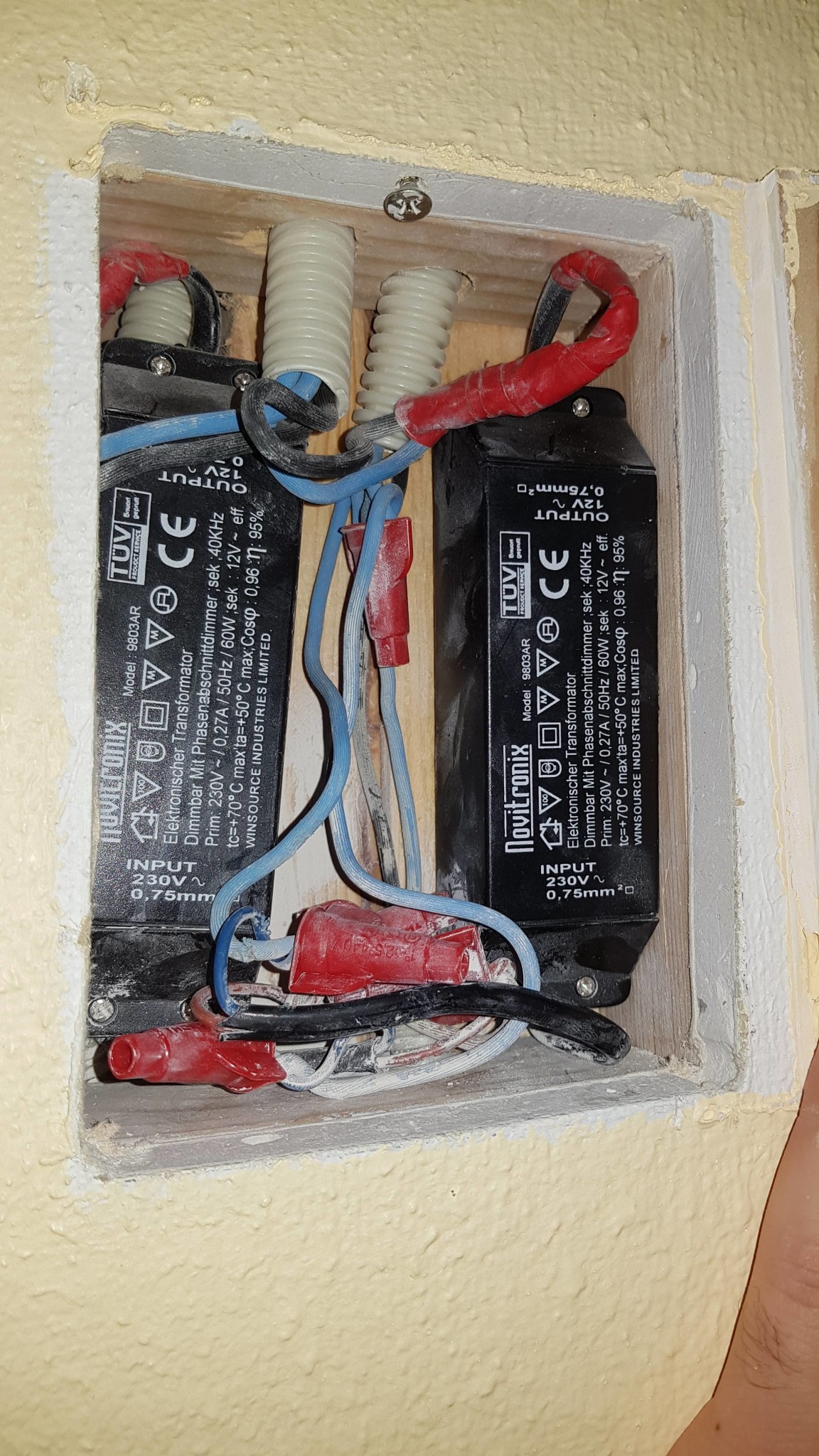

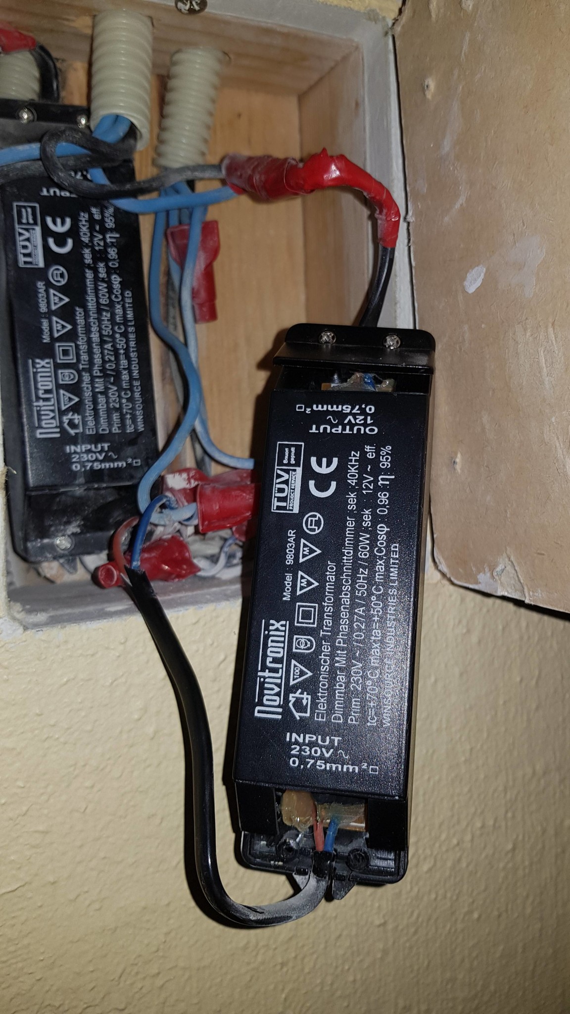

Uppdaterar lite här.
Har hittat trafon som går till de 4 spottarna i taket i badrummet. Det är 2 st trafon. Min fråga är om jag kan byta ut de båda till 1 trafo och måste den nya då vara speciell med 2 st uttag på varje sida?
Dessa spottar ska vara led och även dimmbara.

Allt går, det beror på vad du vill uppnå och vad det får kosta. Om du vill byta halogen till LED så är du just nu inne på en felaktig väg som kan vara svår att få att fungera bra. Det du gör är att sätta upp en kedja med dimmer -> dimbart drivdon -> 12 V DC -> LED-drivdon och LED, de två sista sitter i själva LED-lampan. Det är alldeles för många konverteringssteg.
Så låt oss börja med att reda ut vad du vill åstadkomma, varför du vill byta till LED. Du gör ju ingen kostnadsbesparing på denna lösning. Det är kanske bättre att gå all in och byta armaturerna till LED-armaturer och sätta upp en lösning som garanterat kommer att fungera?
Men om du av någon anledning är låst till befintliga armaturer med G4-sockel så får vi utgå ifrån det. Jag skulle i detta fall chansa på Plejd LED-10 och deras vridmoj. Du kanske kan lämna tillbaka din nyköpta dimmer? Jag kan inte rekommendera något drivdon som kommer att fungera med din nya dimmer och G4-LED-lampor, för jag känner helt enkelt inte till någon som jag vet fungerar.

Hej, det är mer att jag vill ha mer ljus i badrummet, de befintliga 20w halogenlamporna är svaga och det går heller inte att ha högre än 20w i varje sockel. Och det är inte G4 lampor jag har i taket, det är GU 5.3 lamporBo.Siltberg skrev:

Jag hade liknande bekymmer för flera år sen (se mina tidigare inlägg) och satte mig då in vad som behövdes göras. Vårt hus var späckat med (mestadels) 12V-halogen ljuskällor. Minst 50 stycken var det.
Som Bo och andra skriver är det centrala transformatorn.
När jag höll på kunde jag behålla alla gamla vriddimmrar som installerats för halogen. (Jag fick dock byta dospuckar där jag hade vippdimmrar.) Men alla transformatorer måste bytas ut.
Jag hittade faktiskt ett bra LED-drivdon på spotiled.se som hade dimmerfunktion och det lydde signaler både från vipp- och vriddimmrar.
