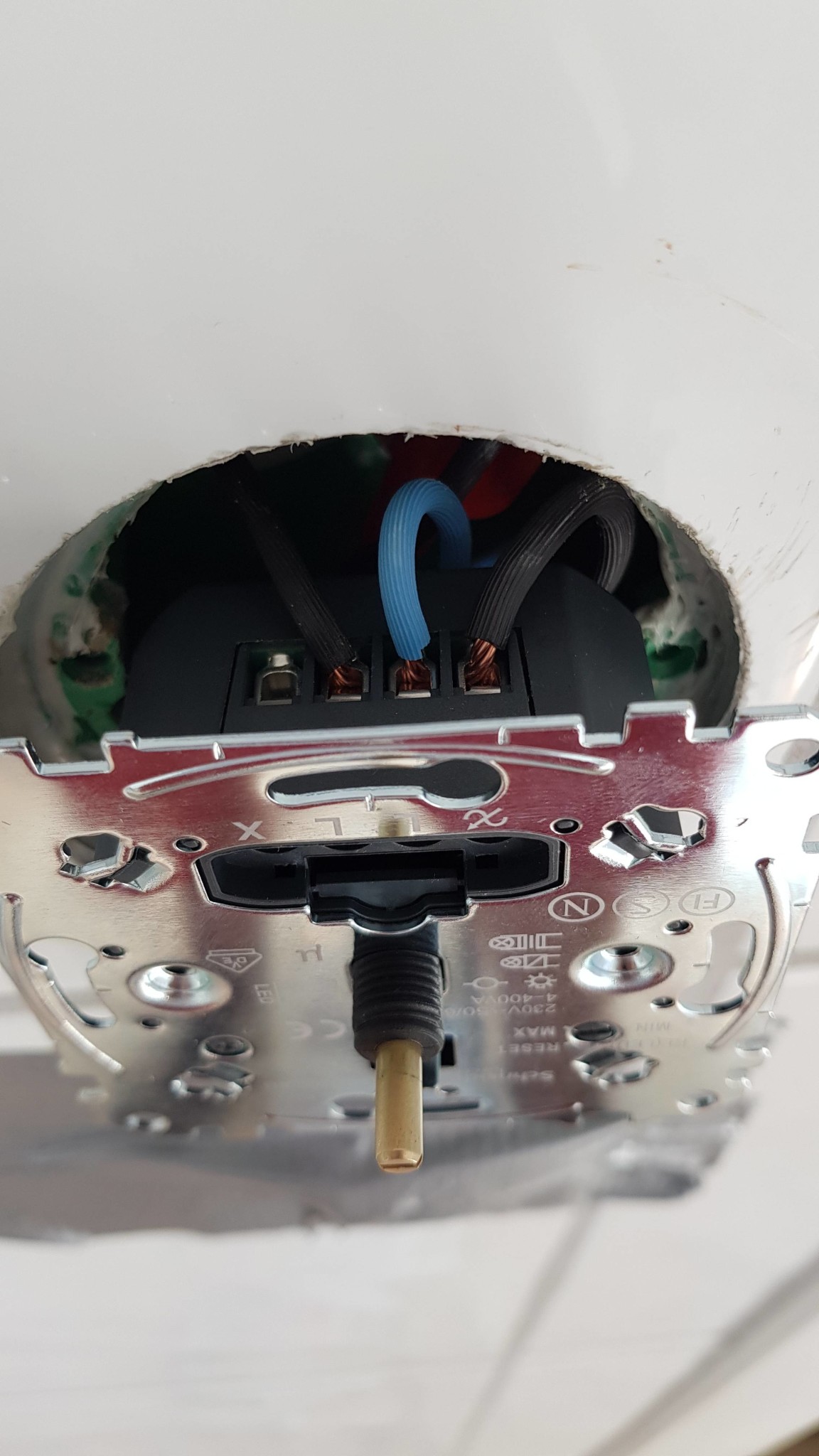

Jag har installerat min nya LED universaldimmer från Schneider, har även installerat nya lampor LED 35w som är dimmbara. Har kopplat den på exakt samma sätt som förra dimmern men ingen av led lamporna vill fungera.
Några tips?

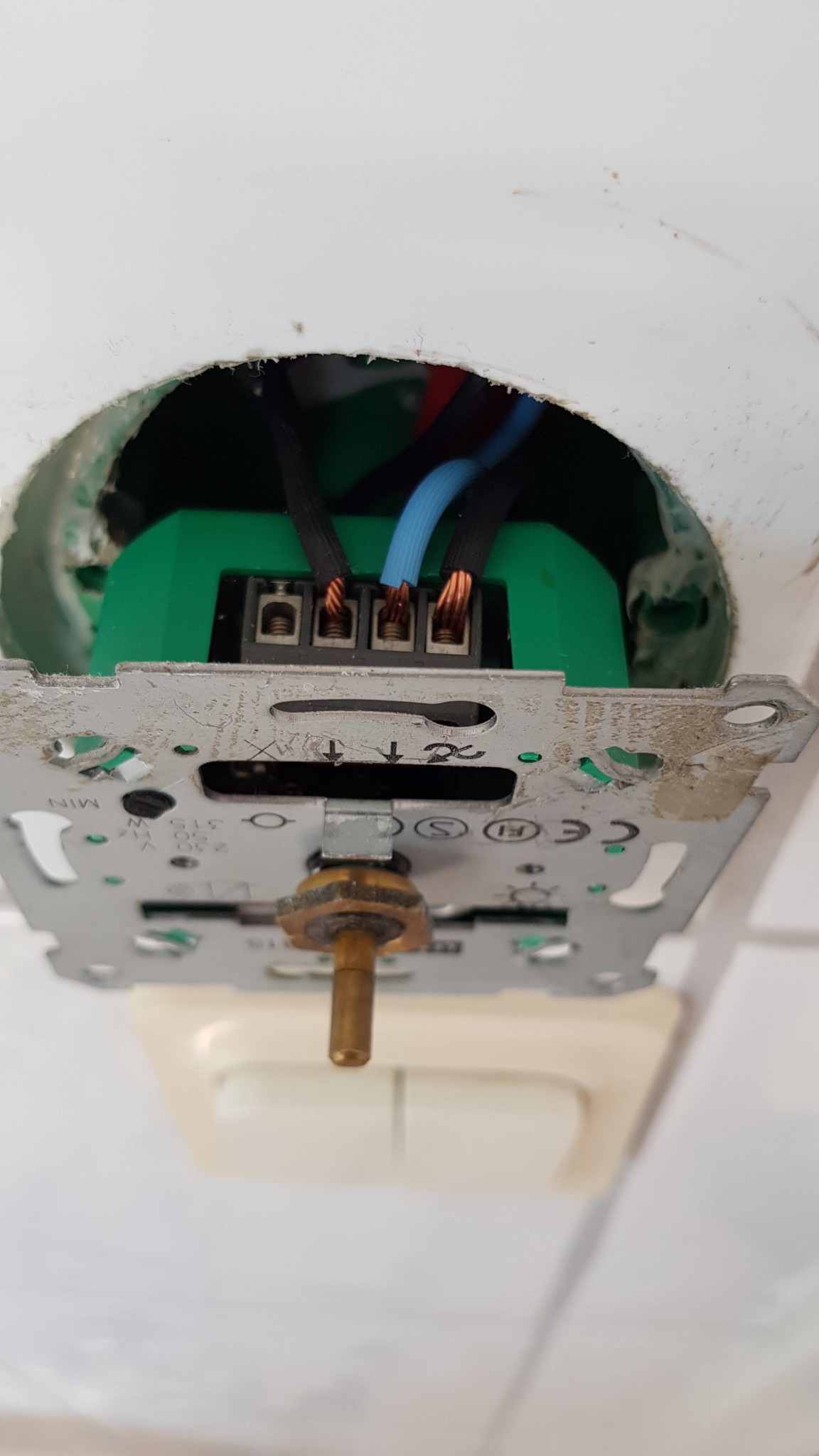

Gamla dimmern:20190621_123816.jpg
Nya dimmern:20190622_165110.jpg
  • Installation av en ny LED universaldimmer med öppen eldosa och synliga anslutna kablar.
  • Nyinstallerad LED universaldimmer från Schneider i vägg med blåa och svarta anslutna elkablar synliga.

Vill du länka vilken dimmer du har köpt.
Tja svårt att säga så här på distans, borde funka kan jag tycka. Kanske något kompatibilitetsproblem med drivdon/trafo.
Vad har du för drivenhet till dina LED? Har du tidigare haft halogenljuskällor kan det bli problem med den lägre belastning från LED.

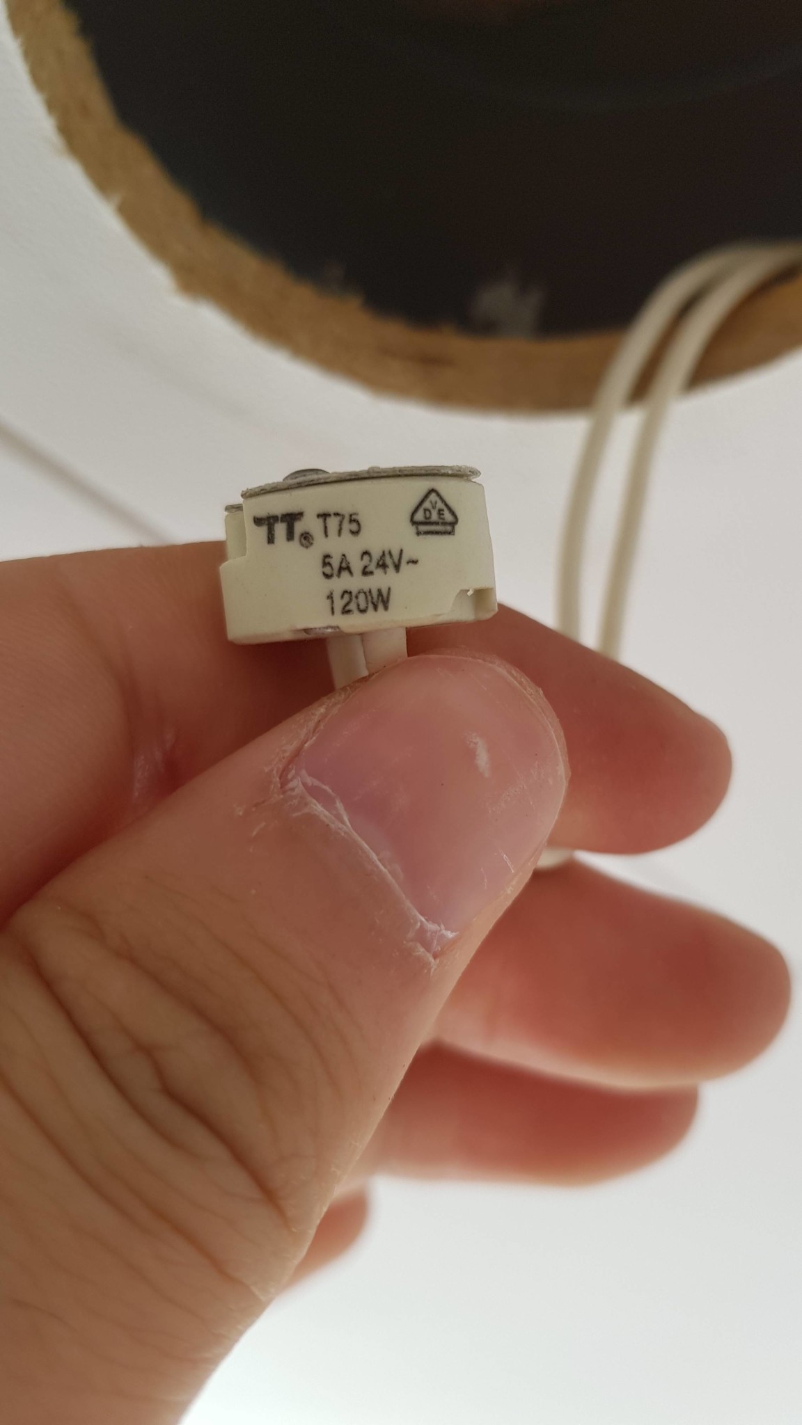

Hej, menar du denna som drivenhet?
Hand håller en liten drivenhetskomponent med texten "TT 75 5A 24V~ 120W" framför ett hål i väggen.

Är det inte själva sockeln där ljuskällan trycks in i ?
Grejorna går inte på nätspänning (230 V) utan ska matas med 12 V. Där måste finnas någon enhet som då drar ner spänningen.
Som jag tidigare skrev, så kan det uppstå problem när man går från halogen till LED? Har du tidigare haft halogenljuskällor?

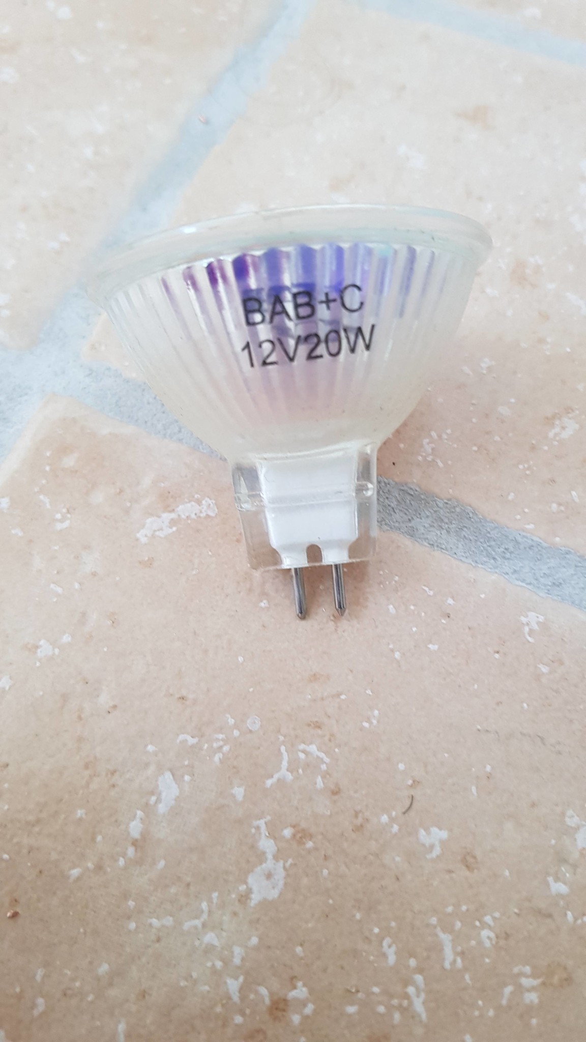

Ja det är sockeln där ljuskällorna trycks in i. Det har tidigare vart dessa halogenlampor Halogenlampa med texten "BAB+C 12V 20W" på en stenbänk, avsedd för lågspänningssockel.
Är inte så jätteduktig på detta men det måste alltså finnas något där som drar ner på spänningen?
Hur många av dessa halogen har du haft?
Testa med att stoppa in en av de gamla halogenljuskällorna, kanske vaknar drivdonet till liv med lite högre belastning.
Du ser att den är märkt 12 V! Efter dimmern måste det finnas någon pryl som drar ner spänningen till ca 12 V.

Hände ingenting när jag la in en av de gamla halogenljusen.
Det är 4 st halogenlampor som har suttit där innan. Det står ju 12v även på den nya LED lampan?

F ö är det för mycket synligt koppar i dina anslutningar till dimmern. Lätthänt att en enskild tråd söker sig till grannen. Man ska inte se något koppar alls.
Kolla upp vad du nu har för grejor, ta en bild på det för fler kommentarer.
Jag tycker där finns för många oklarheter omkring problemet, innan det har utretts vad du har för driv/trafo är det inte lönt att börja bygga om anläggningen.
Hej, hade testat göra detta men när jag väl hade fått LED lamporna att lysa så flimrar de och beter sig väldigt konstigt. Har åtgärdat nu så att de inte syns koppar.
