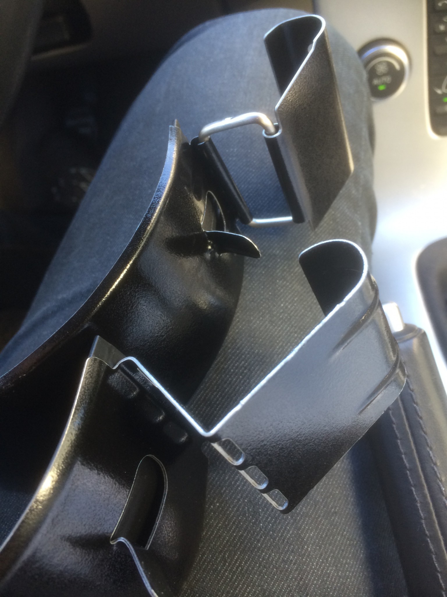

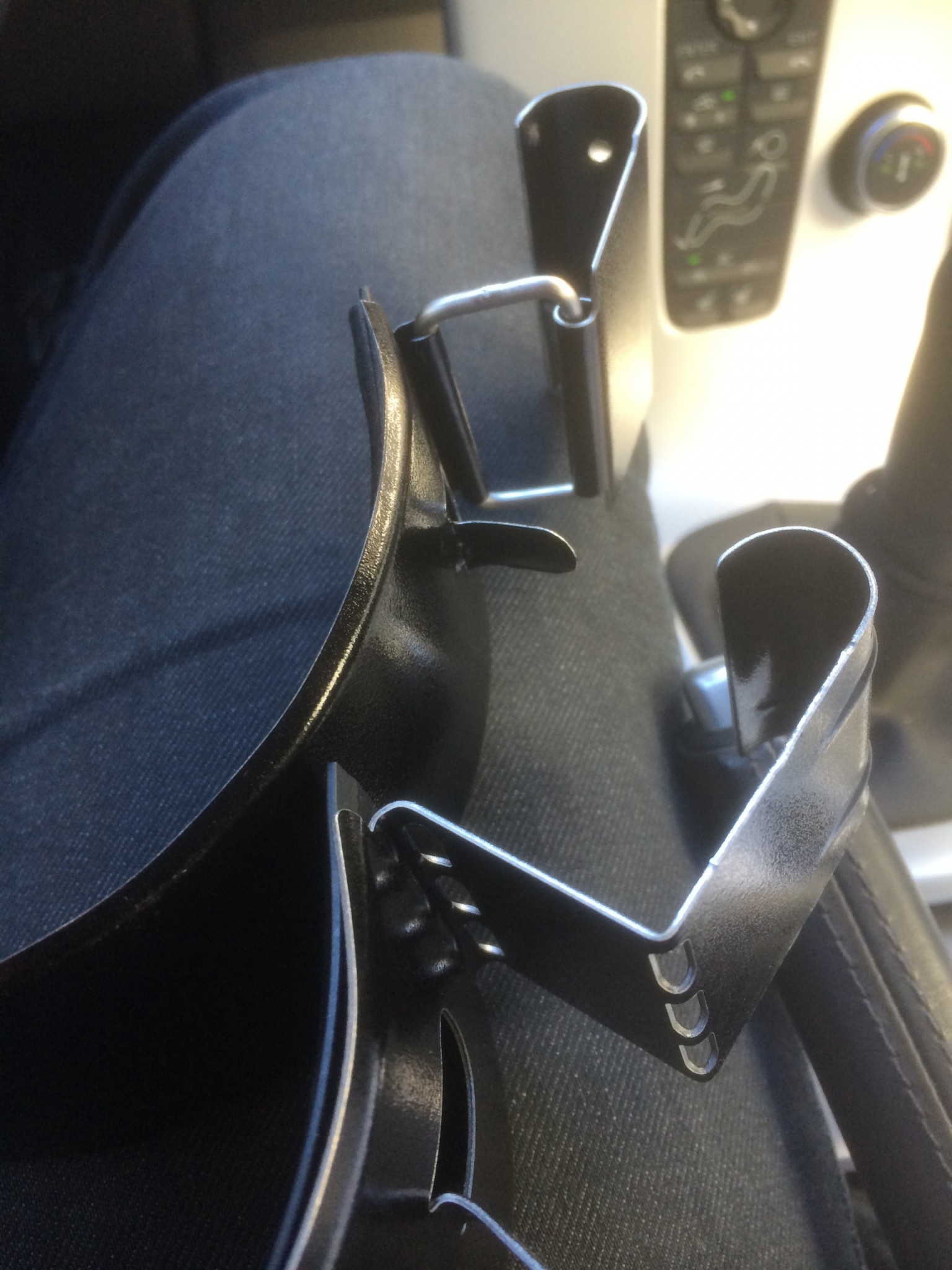

skarvarna ska inte läka.
har några skarvar, hängräna och skarvar från Plannja, man fick ta i ganska hårt för att klämma fast skarven och man ser hur gummitätningen trycker in mellan rännorna, ingen läckage och ingen fog.
Frågade där jag handlade dom sa att man inte skulle kleta nå form av fog när man körde med skarvar med tätning.

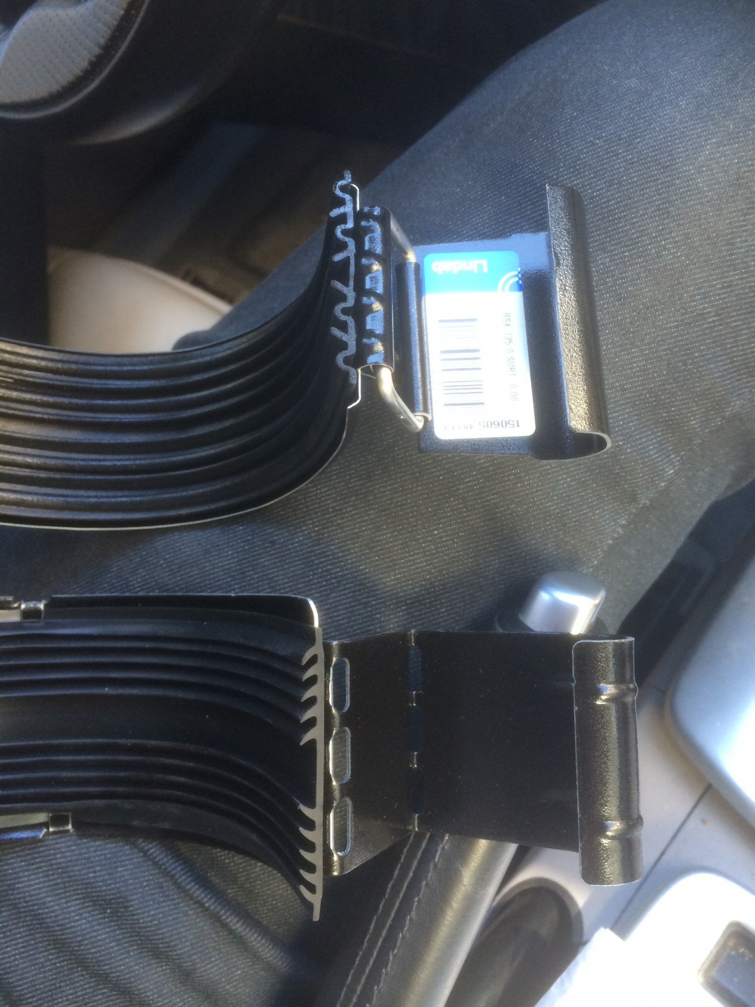

skarvarna från byggmax vart verkligen inte tät, de gick lätt på... så när jag kört läcktestet a la vattenslang och det läkte så tog jag lös skarven och försökte modifiera den, dvs klämma åt kanterna så den skulle bli "mindre" verkade som det vart lite bättre men det vart inte tätt...TheGame skrev:skarvarna ska inte läka.
jag skulle gärna undvika fog eller annan tätning, om man skulle behöva ändra något i framtiden...
det borde ju inte behövas med tanke på gummitätningen

Nu har jag varit på xl och köpt "riktiga" rännskarvar..
Valde att inte köpa någon fogmassa när jag såg dem... Gissa vem som är vem
Oavsett tillverkare så ska man nog behöva klämma åt rejält hårt. Det styrs ju utav var plåtbockningsanvisning (Byggmax) el "länkens" geometri (XLbygg) är. Sitter det lite fel så klämmer det inte åt tillräckligt för att bli tätt. Precision i tillverkningen är ett mått på kvalitet.
Jag har också råkat ut för en (1) läckande rännskarv från Byggmax, men alla de andra håller tätt, (också Byggmax).
Dock tänker jag definitivt prova proffsmetoden nästa gång!
