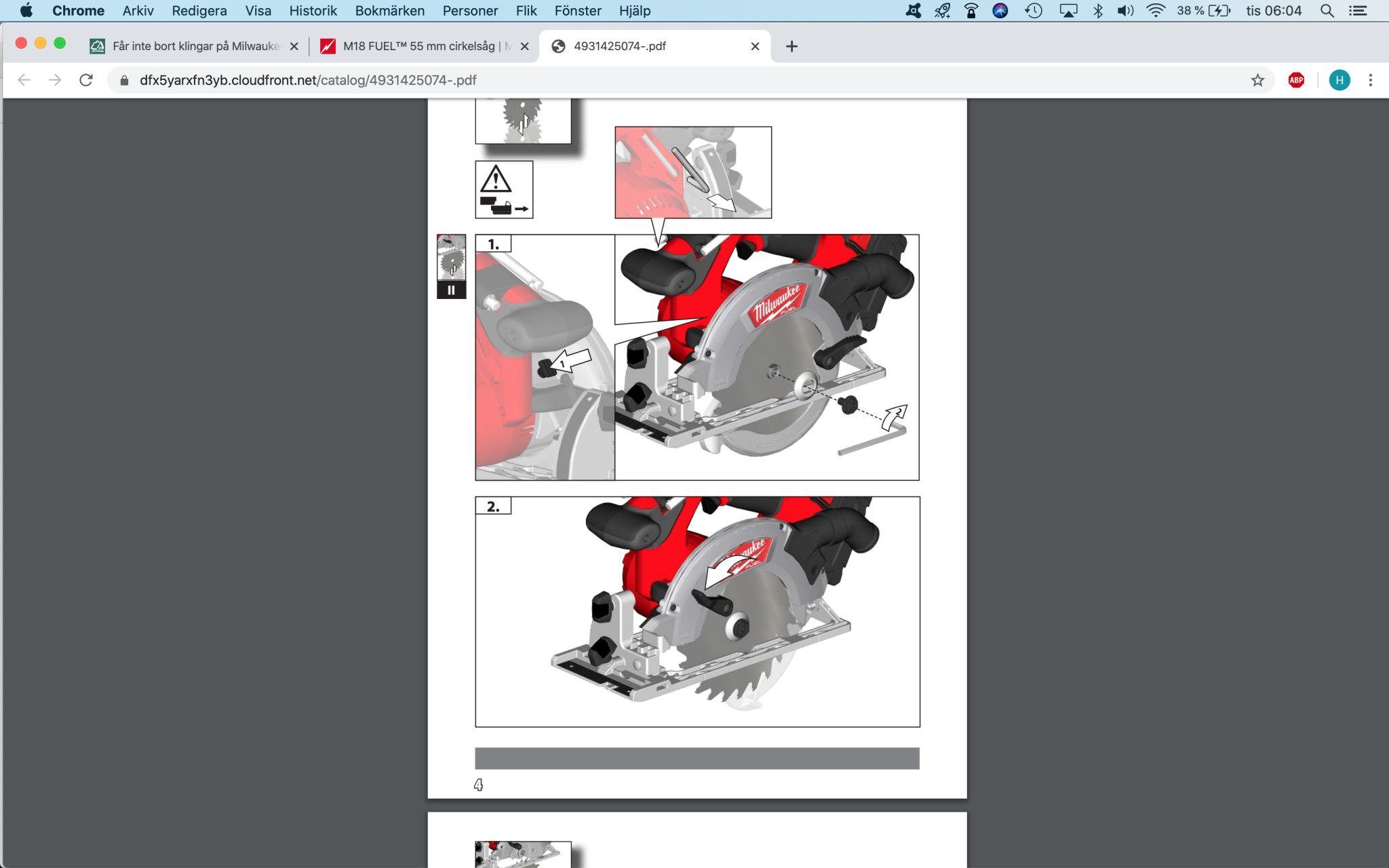

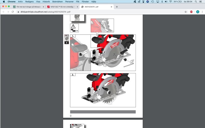

På min Milwaukee kap- och geringssåg är skruven till klingan vänstergängad. Kanske är det så på din också. Har du försökt lossa åt "fel håll" är låsningen säkert sönderdragen.
Edit:.
Ser ut att vara vänstergängning på din också enligt manual
https://dfx5yarxfn3yb.cloudfront.net/catalog/4931425074-.pdf
Illustration av Milwaukee kap- och geringssåg med anvisningar för att byta sågklinga.
Det är helt riktigt att den är vänstergängad, jag drog faktiskt åt rätt håll, men klingan sitter riktigt hårt.. Låsningen har gått sönder... Tråkigt.
