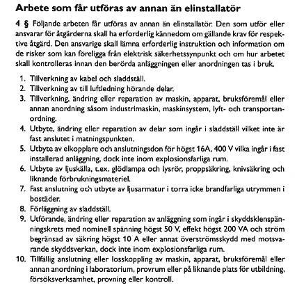

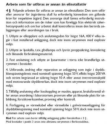

Givet att texten under ELSÄK-FS 4 § 1999:4 ersätter texten under ELSÄK-FS 1996:2 4 § anser jag att Elsäkerhetsverket svarar fel i och med att de då inte tar hänsyn till ändringen av föreskriften vid sitt svar.snickarboden skrev:gravedigger>Hmm, du anser med andra ord att elsäkerhetsverket svarar fel men du har rätt? Jaja *S*
Anslutningsdon är följande... sammanfattande benämning för olika slags uttag, intag, skarvdon o dyl.
Nu är detta från en äldre utgåva av starkströmsföreskrifterna men det skulle förvåna mig mycket om de ändrat på definitionerna och hinner inte leta i den nya på nätet nu.
/Kent
Jag infogar de aktuella delarna i tur och ordning nedan.
Utdrag ur 1996:2
För den som är intresserad finns dokumenten i sin helhet finns här >>
http://www.elsakerhetsverket.se/download/18.60a759a611147b1cd6180004172/1996_2.pdf
http://www.elsakerhetsverket.se/download/18.60a759a611147b1cd6180004270/1999_4.pdf
Här står det, svart på vitt!
1999:4, 4 §, längst ner: "För arbete som berör tillfällig anläggning (t.ex byggarbetsplats) gäller föreskriften i 3 §."
1996:2, 3 §: "Följande arbeten skall utföras av elinstallatör eller av yrkesman under överinseende av elinstallatör:
3. Utförande, ändring eller reparation av tillfällig anläggning där arbetet kräver verktyg."

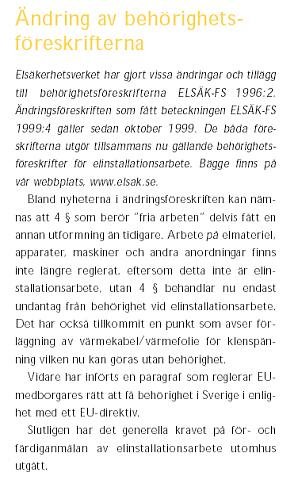

Jag ser nu att avslutningen i mitt svar från igår 22:19 inte kom med ordentligt och jag försöker nu återskapa den här.
Frågan är om det vi diskuterar här är överhuvudtaget är att betrakta som elinstallationsarbete och ska regleras av behörighetsföreskrifterna. Givet att detta är korrekt har alla fel inklusive Elsäkerhetsverket. Det vore humor på riktigt.

gravedigger>Återigen så läser du saker som f_n läser bibeln.
Om din tes vore riktig så skulle det även vara belagt med behörighet att reparera en en-fas skarvkabel.
Det intressanta är nämligen att det ingenstans står någon skillnad mellan enfas kontra trefas och det var liksom lite därför jag reagerade först.
Skall vi sen hårdra ditt resonemang så krävs det isåfall behörighet för att reparera en maskin med och inte bara maskiner utan även bruksföremål mm *S*
SawSaw> Självklart men ta med i resonemanget då vad en tillfällig anläggning är med. Anser du verkligen att en skarvkabel som lossats från den tillfälliga anläggningen fortfarande är en del av en tillfällig anläggning? Var exakt drar du gränsen mellan anläggning och anslutningsdon etc?
För min del är det rätt självklart, kan jag lossa något utan verktyg så ingår det inte i den tillfälliga anläggningen. Sen kanske man skall tänka sig för innan man drar isär 400V 16A men det är det där lilla med kunskap med ju.
/Kent

Även om fyrkantiga ögon vid avtals- och lagtextläsning kan vara ett handikapp så kan ett gott minne vara en tillgång.
Texten är hämtad ur Webbtidningen Aktuellt Maj 2000.
http://www.elsakerhetsverket.se/download/18.60a759a611147b1cd6180004506/Aktuellt052000.pdf
En tillfällig anläggning anses vara någonting som är just tillfälligt! En mässmonter, ett torgstånd eller marknadsplats, ett tivoli eller en bygg- eller rivningsplats. En tillfällig anläggning byggs vanligtvis ihop med skarvkablar från en byggcentral. Vet inte du, med dina elkunskaper, vad en tillfällig anläggning är så bör du läsa på det avsnittet!snickarboden skrev:
