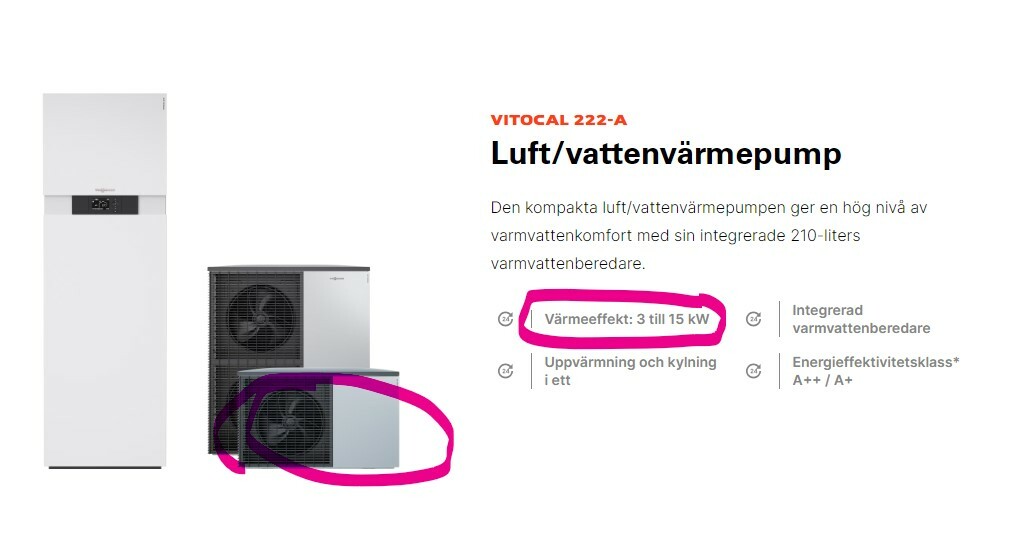

Hur är tanken kopplad? Vad har värmepumpen för effekt?
Vi har denna lösning enligt bild nedan + Vitocell 100-V (250 L) varmvattenberedare. Så 15KW effekt sammanlagt. Hur menar du med kopplad? Något speciellt jag ska leta efter? Den står vid sidan om huvudenheten.
  • Värmepump för luft/vatten, vit, energiklass A++, med cirkeldiagram och markeringar, information om effekt.
Det finns olika modeller. Den största har en effekt upptill 15kW. Vilken modell har ni?
Du säger att ni har en acctank kopplad till den. Jag vill veta hur rören är inkopplade. Har du någon bild? Har ni en cirkulationspump efter tanken?
