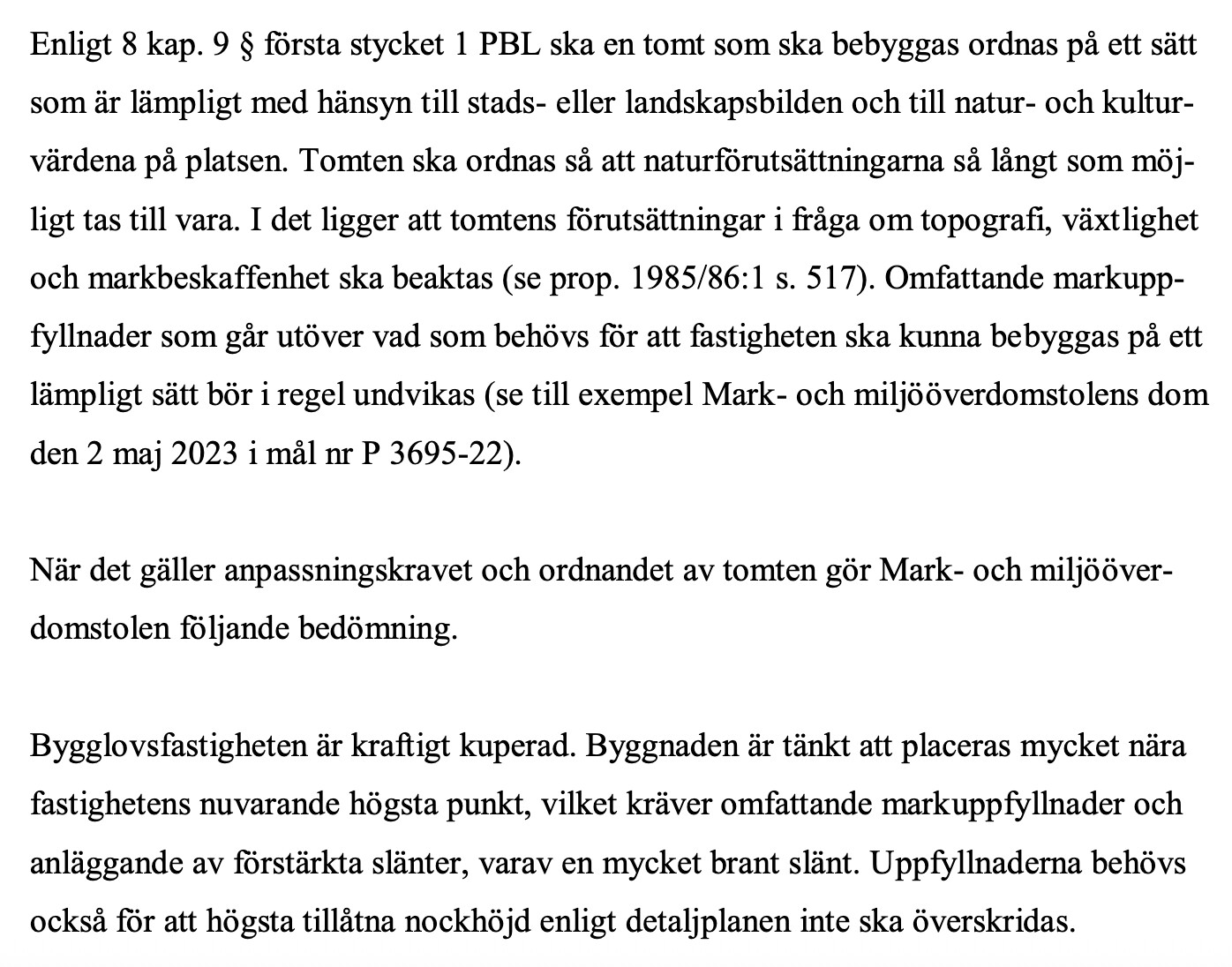

Bygglagstiftningen innehåller en ambition att tomter ska ordnas så att naturförutsättningarna så långt som möjligt tas till vara. Enligt lagstiftaren ska tomtens förutsättningar i fråga om topografi, växtlighet och markbeskaffenhet beaktas (prop. 1985/86:1 s. 517). Detta innebär i praktiken att omfattande markuppfyllningar ska undvikas om den inte behövs för byggnationen.
Ute i kommunerna är man trots detta ibland väl generös vad gäller att ge lov att fylla upp i samband med småhusbyggnation. Och kanske finns det ofta en önskan för småhusbyggare att ha en plan gräsmatta även på mark som inte ser ut så.
MÖD avgjorde nyligen mål P 10952-24 där Tjörns kommun gett bygglov för ett hus på tomtens högsta punkt som krävde rätt omfattande markuppfyllnad för att byggas. Men ej föreningligt med PBLs förbud mot omfattande uppfyllning av tomter (8 kap. 9 § första stycket 1 PBL) menade MÖD och avslag på bygglovsansökan efter överklagan.
Här är byggnaden som ej fick bygglov p g a de planerade uppfyllningarna av tomten:
MÖDs domskäl:
Domen P 10952-24:
https://rattspraxis.etjanst.domstol.se/sok/publicering/db3d0817-dcd0-4f69-8536-3fc68633b101
I domen hänvisas till MÖDs dom den 2 maj 2023 i mål nr P 3695-22 som ger stöd för samma resonemang.
Kanske är PBLs reglering striktare än många tror avseende möjligheten av fylla upp en tomt när den ska bebyggas? Och kanske har kommunerna varit för generösa i sin bygglovsgivning avseende detta precis som Tjörns kommun?

Jag var också förvånad över domen, man har gjort betydligt mer omfattande sprängningar och utfyllningar i mitt grannskap för småhusbyggen de senaste åren. Misstänker att om någon skulle överklagat och drivit det hela vägen till MÖD så skulle också min kommun och byggherren ha fått pisk för dessa lösningar.D DrDengrot skrev:
MÖD tycks ha en mycket hårdare tolkning avseende gränsen för hur mycket tomter får fyllas upp än vad som är verkligheten ute i kommunerna. Det stöds ju också av att underinstanserna inte såg några problem i trådens fall.
Skogsägare
· Stockholm och Smålands inland
· 24 100 inlägg
Utan att ha läst domen tycker jag att omständigheterna låter rätt exceptionella:
- Längst upp på ett berg.
- I princip ingen sänkning av toppen genom sprängning.
- Höjande av marknivån för att hålla byggnaden inom plan.
Ingen av underinstanserna reagerade på några exceptionella omständigheter. Det är enbart MÖD som har dragit åt tumskruvarna med hänvisning till PBLs propositionstext.Nötegårdsgubben skrev:
Det en är påstridig granne som överklagat bygglovet hela vägen till MÖD och i sista instans fått rätt. Grannen har klagat på högt och lågt vad jag kan läsa.
