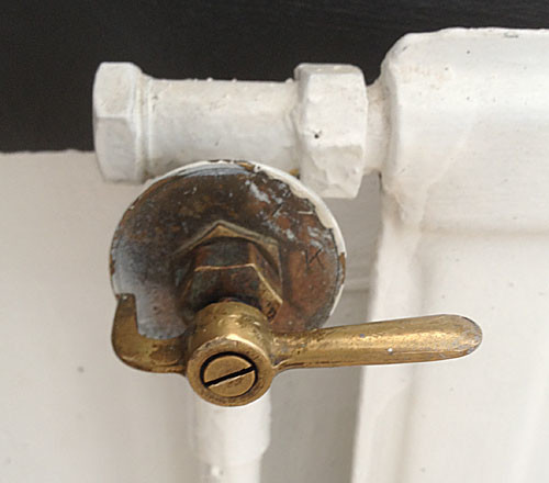

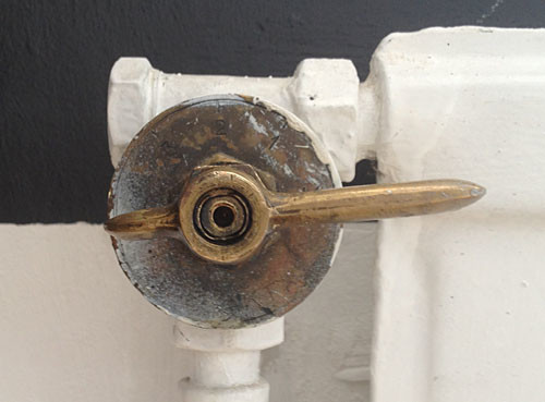

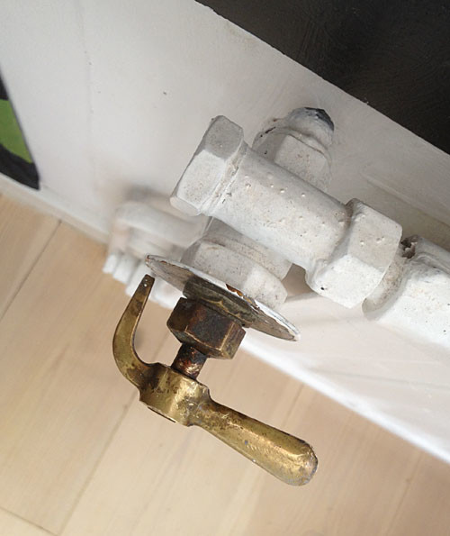

Jag har som så många andra här sköna gamla radiatorer från 50-talet. Med sådana där slottsvred.
Givetvis står några och droppar lite vatten. Har dragit åt muttern lite, men utan resultat. Tänkte således byta packningsmaterial i dem.
Så till problemet:
Jag får inte av vredet! Kan inte påstå att jag hittar någon lämplig avdragare för jobbet heller, och vredet bör tas av om jag ska komma åt ordentligt. Gillar inte idé att vålda av kranen med hammare, eller bryta allt för mycket. ;-)

PS Så här ser vredet ut DS

Värm vredet med varmluftpistol. Passa så att inte gardinerna tar fyr bara.
Vredet ska dras av från axeln som du kanske redan förstått! Avdragare av något slag hade kanske varit optimalt men antagligen svårt att hitta en som passar för just detta.

Fotografen: Aha. Ja, värme är ju ett klassiskt knep för att utvidga aluminium, järn och andra material. Så det bör ju fungera även på koppar, som jag antar är materialet här. Tack!
Injonil: Näe, det är inte helt trivialt att hitta någon avdragare som passar mot vredet. Ja, vredet ska rakt ut längst med axeln.

Vredet är mässing och hitta en avdragare är inte så svårt men alla avdragare är av betydligt hårdare material än mässing så det blir fula märken. Värm, försök sedan lirka av det med bara fingrarna och en grytlapp.
