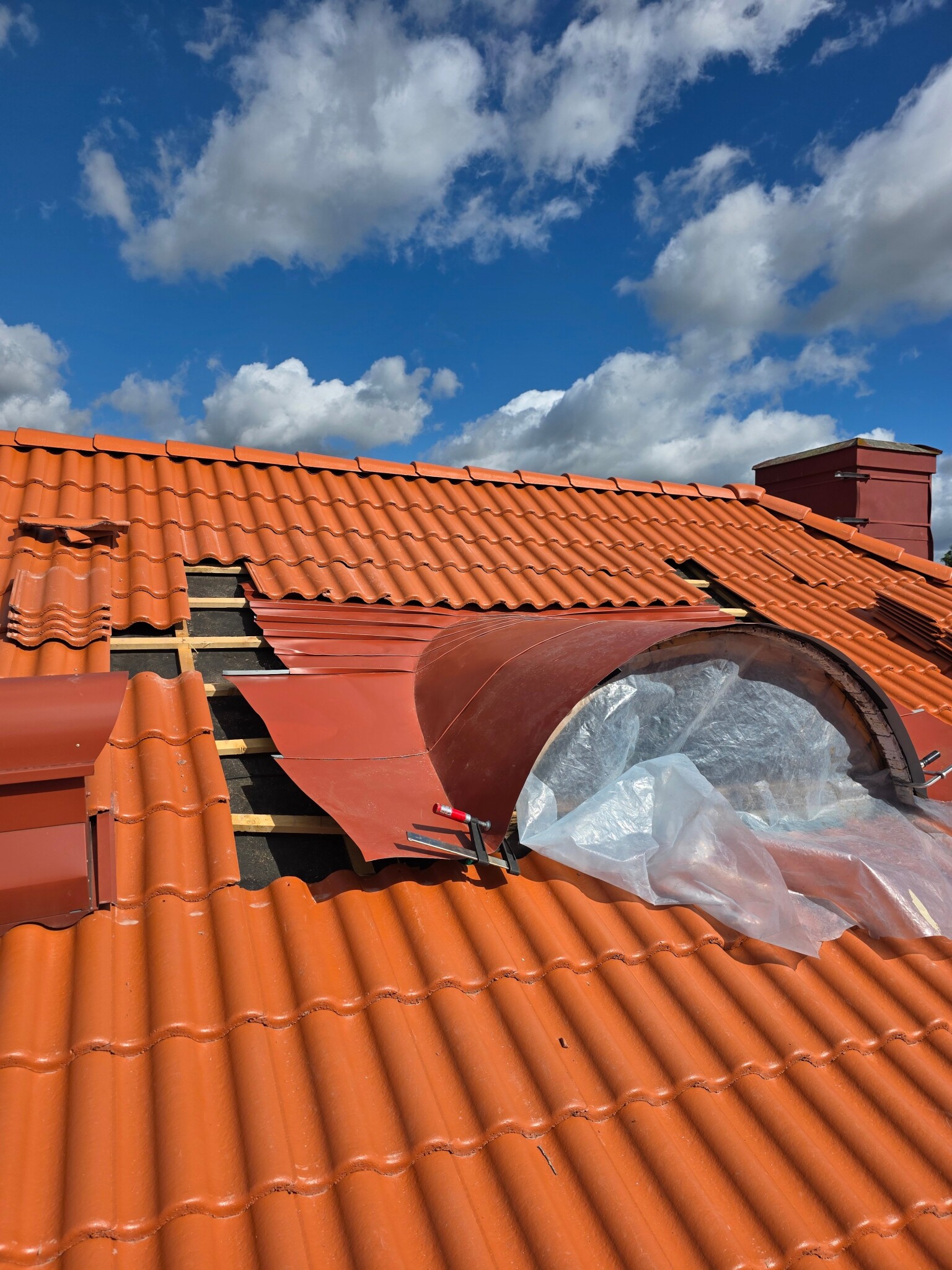

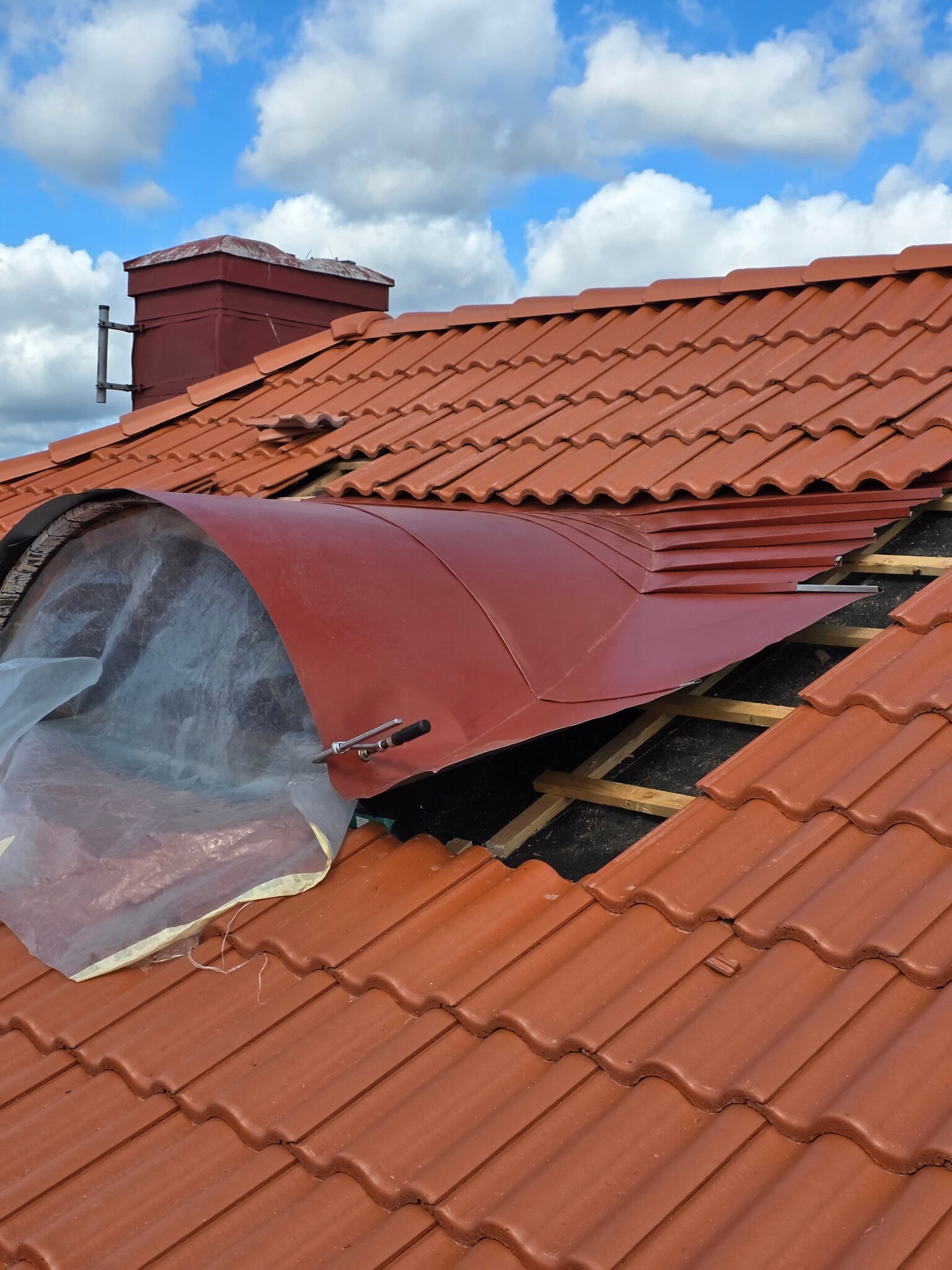

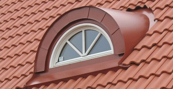

Jag vill bygga själv på plats och frun vill köpa färdiga och lyfta dit 😀
Har aldrig anlitat en plåtslagare så jag har noll koll på vad det kostar med plåt och jobb för att klä en sådan här homeja.
Vi ska ha tre stycken.
Någon som vet mellan tummen och pekfingret?
Kan själv!

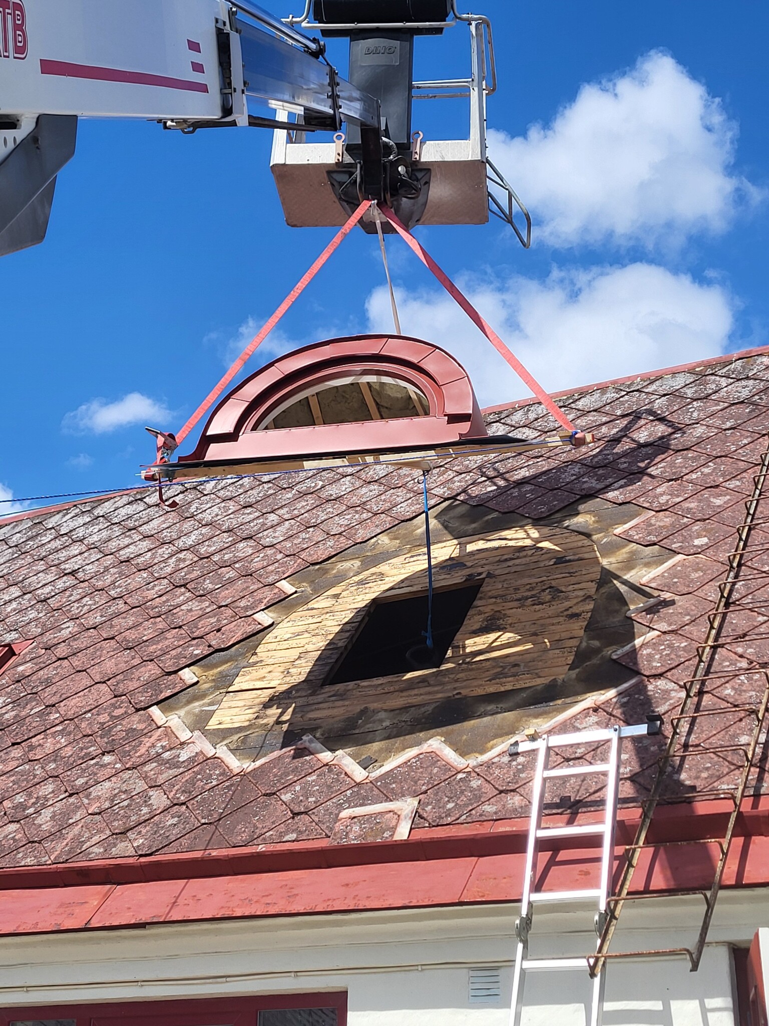

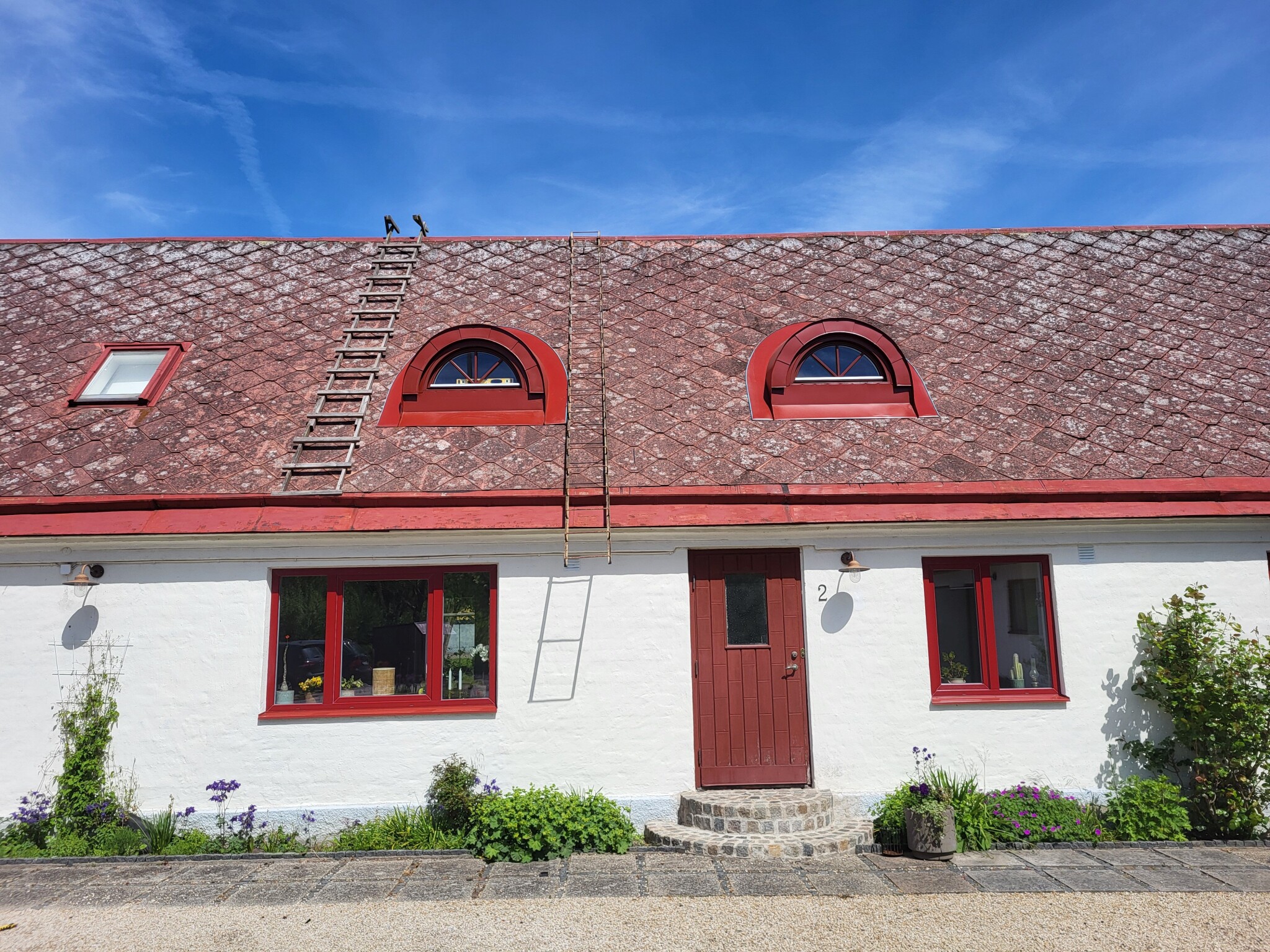

Fick en uppskattning på 20000 styck efter tre dagar ser det ut så här.
Vi köpte tre färdiga homejor för ca 42000 kr/st. Två av dem kom faktiskt upp för några helger sedan. Tog en helg att montera.

PM Broby. Mycket, mycket nöjd med allt. Kontakt, återkoppling, service, instruktioner, kvalitet, utförande och leverans var toppen. Visst, mycket pengar. Men tänker man 20000 plåt och kanske 8000 fönster (öppningsbart energifönster) jämfört med att få det helt färdigt inkl. isolering och bara att lyfta dit, så är det prisvärt.
