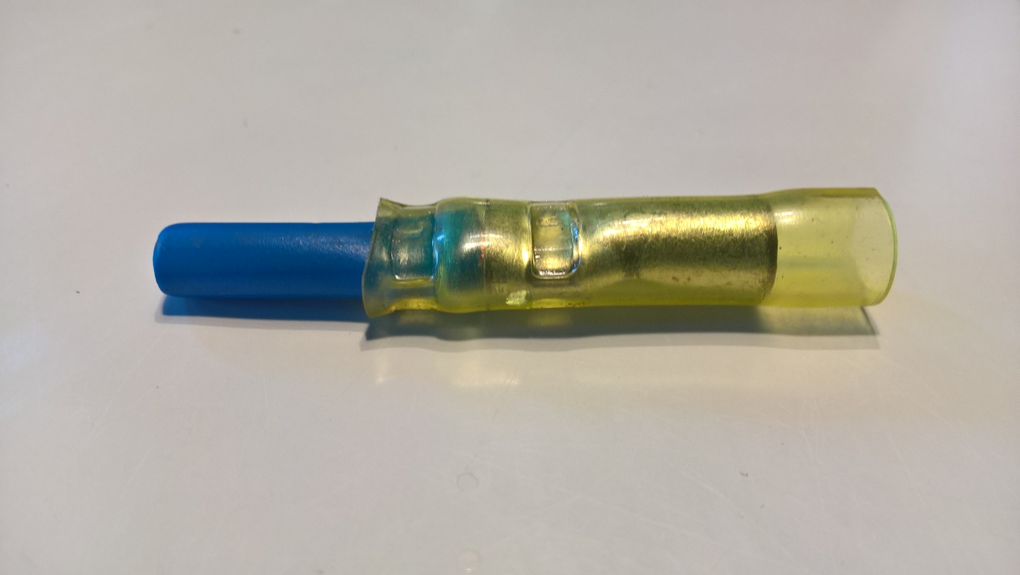

Hänger upp mig på skarvhylsorna. Har man stoppat i båda kablarna och klämt en gång på mitten ??
Så här bör det se ut när man klämt EN kabel.

Det är kanske pressat med en annan tång. Det finns de som har olika pressytor. En för hylsan och en annan för isoleringen. Det är OK, men de tängerna är hemska. Man måste alltid tänka efter så att man har tången vänd åt rätt håll.
Däremot så är det ju skalat på tok för långt.
Jobbet skulle aldrig klara en besiktning. Så jag förslår du får det besiktigat på något sätt, alt ber honom göra om det.
