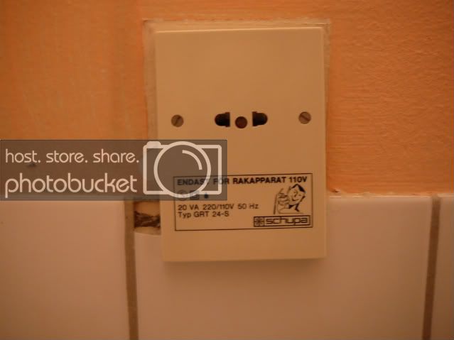

Någon lekman har tyckt att man skulle flytta på ett föråldrat rakapparatsuttag.

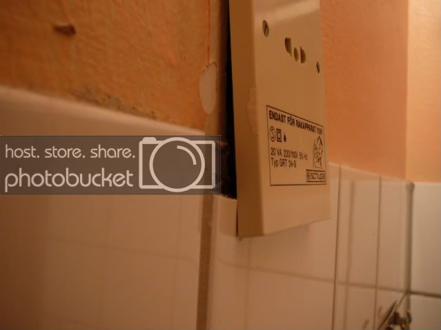

Jag har läst el i ett år, och har sunt förnuft, och tycker INTE det är okej i elsäkerhetsaspekt att man kan blotta kablaget under själva uttaget (dit fukt kan komma in utan problem).
Dessutom fattas det en bit kakel.

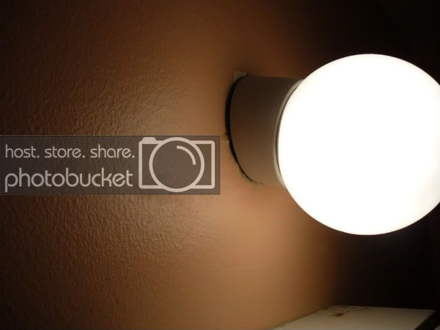

När sambon skulle byta glödlampa, ramlade det ut kabelrester. Fästningen på badrumslampan är väldigt lös och det glappar ca ½ cm mellan vägg och fästning.

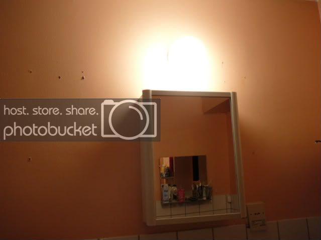

Jag menar, en äckelpersikofärg där klanten som målat ifråga enbart målat med ett lager. Det resulterar i att den gamla färgen lyser igenom, och det ser smutsigt ut.
Givetvis hade vi i tankarna om att vi ska måla om där, till vitt, men eftersom det är så mycket som är fel i badrummet, tänkte vi att det rimligen borde ligga på hyresvärdens (akelius) ansvar, eftersom badrumsskåpet är i sjaskigs skick, elinstallationer som är rentav livsfarliga, hål i vägg, trasigt kakel och en anskrämlig färg.

Elen är väl mera tveksam, är den inte enligt gällande regler så bör den åtgärdas och det är hyresvärdens ansvar. Beträffande städningen så skulle ni ställt högre krav i samband med att ni gick in i lägenheten första gången, nu är det nog för sent att hoppas på att f.d. hyresgäst eller hyresvärd ska ersätta er eftersom det lika gärna kan vara ni som grisat ner.

Bor du hos Akelius så ska du nog göra en felanmälan till Akelius. Elen bör de åtgärda utan dröjsmål. I övrigt är det ett "fint" badrum, om man jämför med de fastigheter vi förvaltar. Du hade ju all möjlighet i världen att titta igenom innan. Jag antar att det även står i ditt kontrakt att du har hyrt i befintligt skick.

Men vitt kan ingen klaga på. Det är den neutralaste färgen hittills. Resten kan vi fixa själva (spackling och målning), bara elen blir åtgärdad samt den trasiga kakelbiten.
